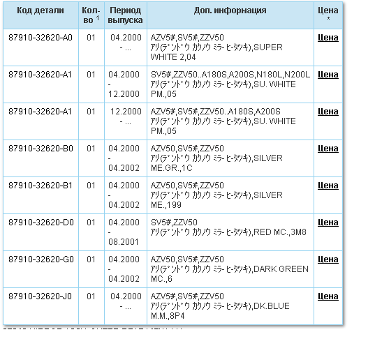

81130-32450 Фара головного света правая. По зеркалам вот:
1.png [ 23.39 КБ | Просмотров: 1641 ]

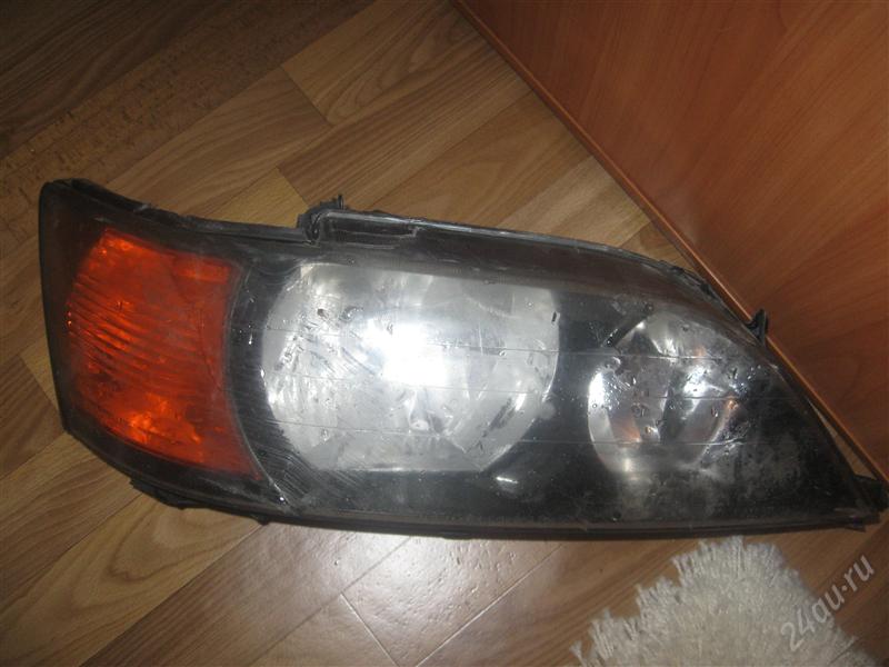

хм, что-то номер детали не сошёлся, вот такая например оптика подойдет?
http://irkutsk.baza.drom.ru/good/fara-p ... 46149.html
(не реклама, просто прощу помощи в выборе)

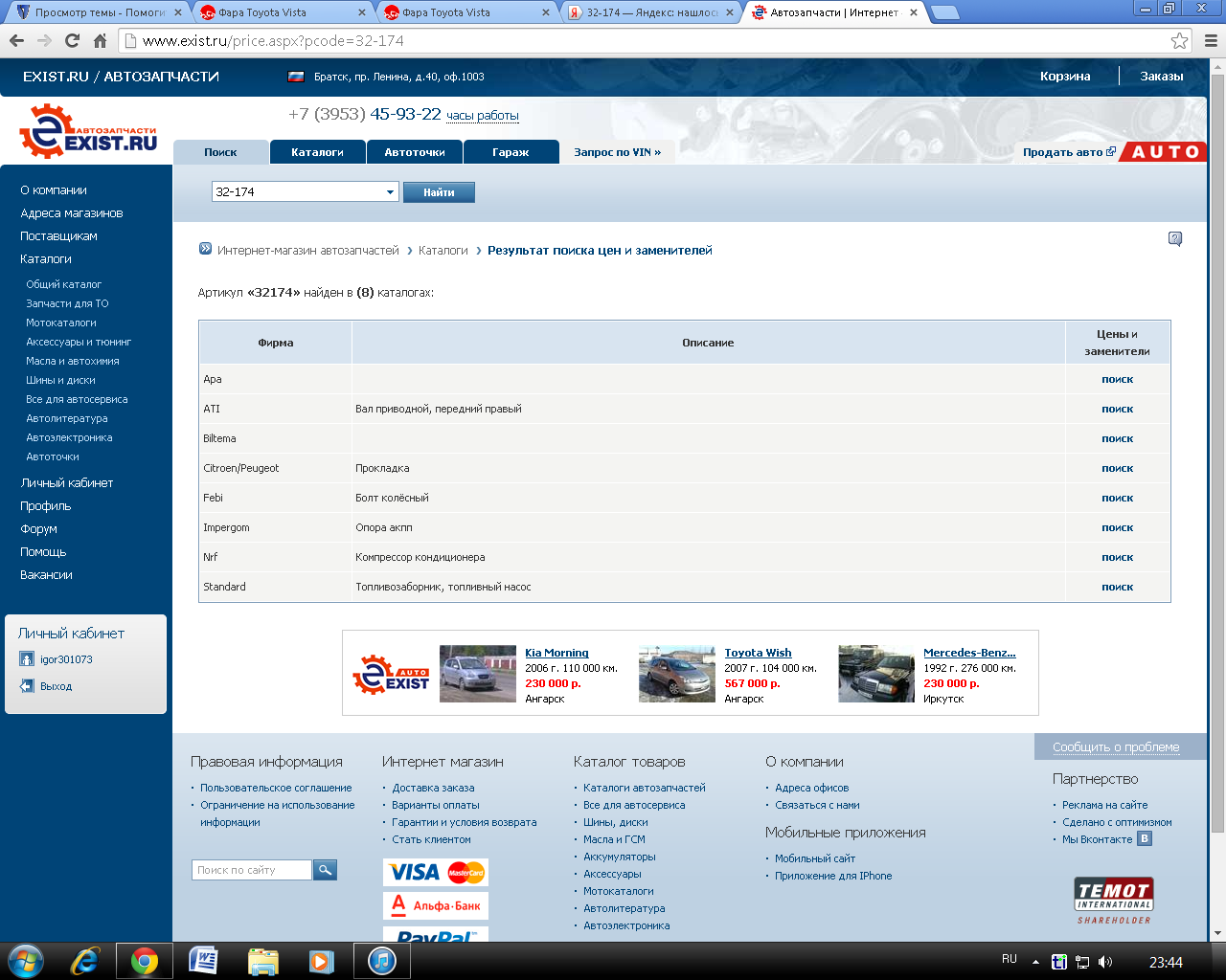

Там где номер, я не вижу. По тем цифрам вот что выдаёт
2.png [ 207.48 КБ | Просмотров: 1633 ]

В обоих случаях указали 32174

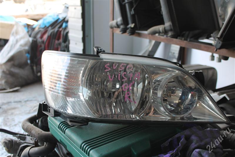

Отражатель дальнего должен быть круглым.
Дорестайл обрезан чуть снизу и с верху.

Посмотри в правой части таблицы по зеркалам отличие только по цвету и в наличии подогрева- вот и все отличия-ардео не ардео не важно.

Отличие оптики: http://www.vistaclub.ru/forum/viewtopic ... 82#p256282
Фару, если будешь искать в инете, смотри объявления с фото. Вопросы сами отпадут. Вот, например: http://parts.japancar.ru/?code=parts&mo ... 0&cl_R_L=R

Номер оптики действительно оказался 32-174 (написан на нижнем крае фары).
