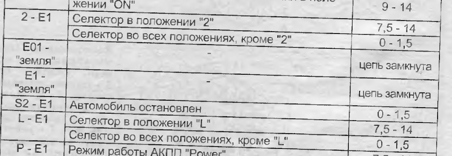

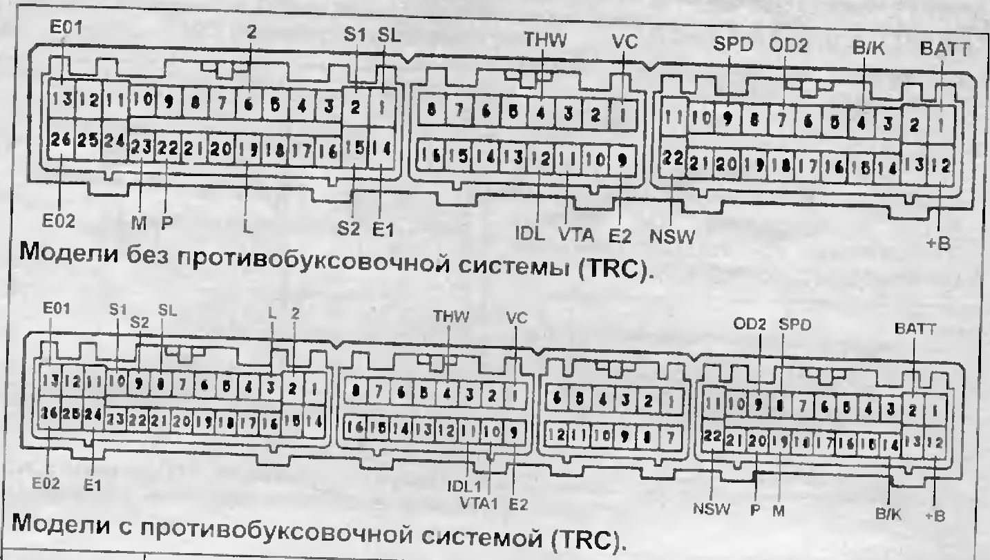

С косой немножко не понял и можно было выложить распиновку старого и нового блоков. Судя по схеме L и 2 провода подключаются к 3 и 4 ножкам выключателя запрещения запуска, это коробочка на корпусе АКПП на валу селектора передач. Что соответствует включению либо режима L либо 2. Двигатель какой был и какой поставили? Если я не ошибаюсь, то АКПП 140L шла с двигателем 4S, а 140Е с 3S?
Добавлено спустя 9 минут 48 секунд:
Вот из книги
2.jpg [ 119.43 КБ | Просмотров: 2238 ]
Какая у вас распиновка?
3.jpg [ 241.12 КБ | Просмотров: 2238 ]
. Или у вас после мая 96 г.выпуска? Если коса с этого двигателя, то все там должно быть. Тут либо коса не та, либо коробка от другого двигателя.

Был 4 с и а140л' поставили 3с и АКПП а140е, ебу после 96 года без trc
Добавлено спустя 10 минут 37 секунд:
На косе которая которая из моторного щита в эбу идёт только две фишки а третья фишка с салонной косы, так как года ДВС , модель и АКПП разные, обнаружили что третья фишка даже по розмеру не подходит, нашли нужную фишку на разборе снавнили распиновки и срастили то что нашли но некоторых контактов нехвотало!!!!
Сейчас пишу с таблетки и распиновки выложить немогу но в ближайшее время обязательно
 Заголовок сообщения: Re: A140E После ремонта в режиме L переключается как на D
СообщениеДобавлено: 17 май 2014, 10:49
Сообщения: 12745
А коса от чего? Она же идет с разъемом для компа, иначе это обрезок косы, как подключить эти контакты указал выше.

Ну смотри, пришло ДВС с акпп , мозгом и косой . на косе две фишки которые подключаются непосредственно к мозгу и третья оранжевого цвета подключается к салонной проводке (сигналы на приборы и т.д) третий разьем каторый к мозгу он оставался весеть под торпедой ( там какраз с приборки данные о скорости авто для АКПП' сигнал о/д , выключатели спорт и зимнего режимов каторых на старой АКПП естественно небыло) так вот в этом разъёме и находятся контакты L и 2, в старых мозгах этих контактов небыло поэтому на новых мозгах они остались весеть в воздухе.
Теперь я понимаю что просто нужно чтобы при включении положения L или 2 на эти контакты должен подаваться сигнал но вот какой я немогу найти (пляс или минус)
В двух книхах каторые есть у меня эти контакты вообще неправельно названы и что на них должно быть не написанно, книга легион авто, поэтому при сборке авто и был введён в заблуждение и оставил их в воздухе так как первоначальная цель была чтобы машина поехала))))))
СообщениеДобавлено: 17 май 2014, 15:18
Сообщения: 12745
Я же выше таблицу скинул, плюс конечно. Е1 это масса.
