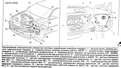

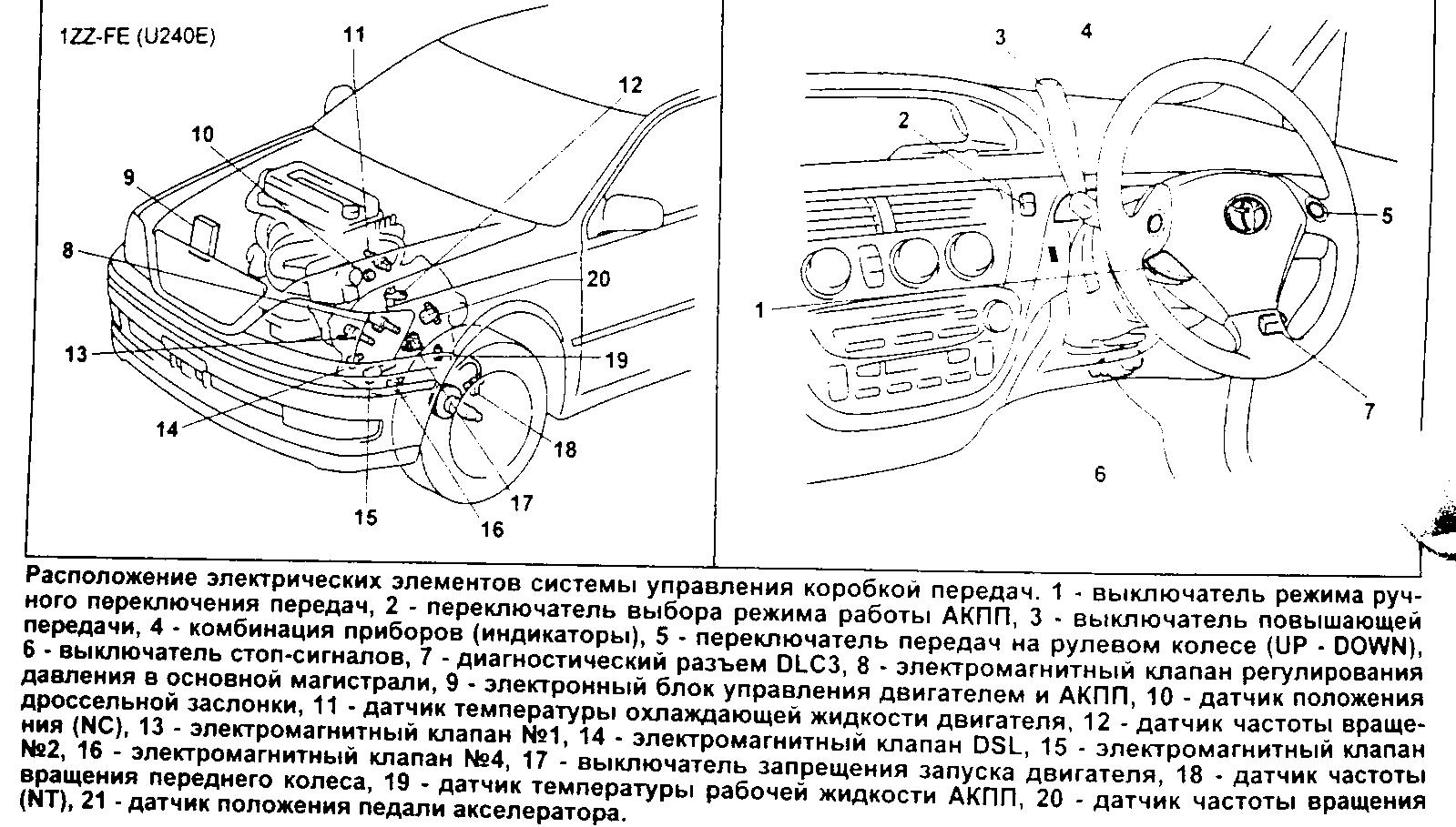

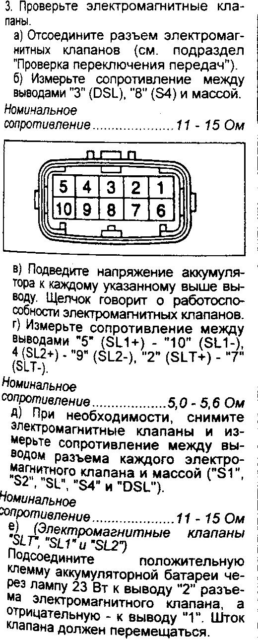

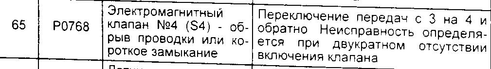

Сообщения: 12745
Ошибка указывает на соленоид №4
ошибка.jpg [ 40.34 КБ | Просмотров: 15492 ]
, схематично соленоиды расположены

, проверка соленоидов
клапан.jpg [ 203.74 КБ | Просмотров: 15492 ]

И так, попытался сделать эл.диагност, сканер молчит, блин, как партизан)) сделал самодиагностику, взял перемычку перемкнул выводы, вышла ошибка:
P0768 — (65---Электромагнитный клапан №4 (S4) — обрыв проводки или короткое замыкание Переключение передач с 3 на 4 и обратно.-Неисправность определяется при двукратном отсутствии включения клапана)

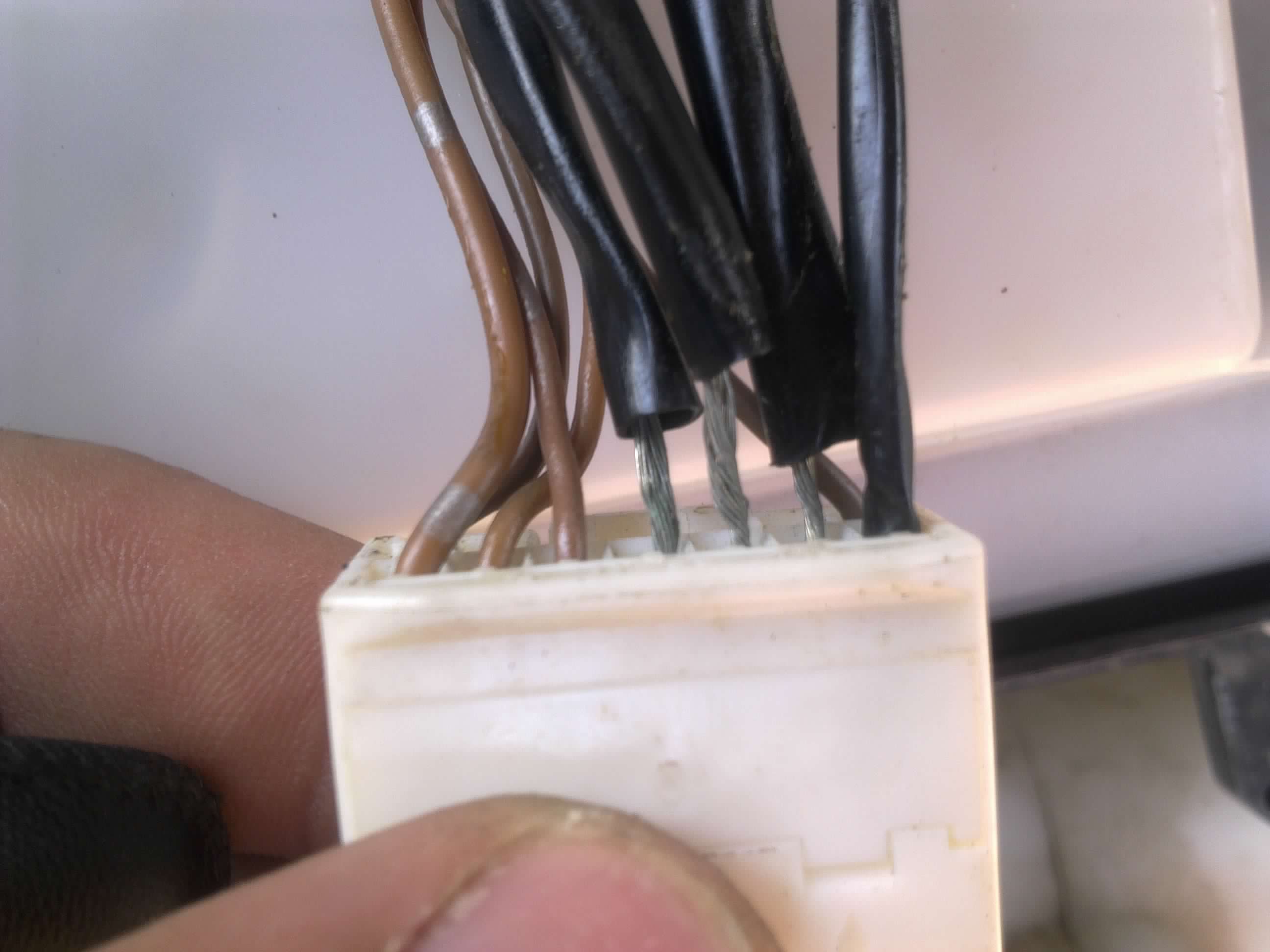

Сегодня случайно заметил оголенные провода, находятся они в блоке EFI, коричневого цвета на них еще стоит перемычка одетая на фишку, ну вообщем увидел там три голых проводка они почему то не в изоляции, а в трубках резиновых))) эти гибкие трубки слетели с фишки и походу перемкнулись между собой((( чет Япы смотрю тут проперлись))) ненадежно как-то все, странно)))
Буду дальше смотреть проводку)))
Теперь у меня два компа)) "НОВЫЙ" показывает ошибку 65 (P0768) пропала 4-я передача и моргает O/D OFF, а другой "СТАРЫЙ" переключает рывками между 2 и 3-й и R толкает с задержкой около 3 сек.))) O/D OFF не моргает, 4-я передача работает)))))
Бля, что делать))))))))))))))))))))))????????????????????????????

Комментарий к файлу: Вот что заметил сегодня на разъеме в блоке EFI, два из них были перемкнуты между собой
Фото1782.jpg [ 179.7 КБ | Просмотров: 15308 ]

Сообщения: 12745
Так что сказать если с одним компом один дефект, а с другим другой, то наиболее вероятная причина это комп. Договоритесь и отправьте комп Zlaman или оба поочереди.
