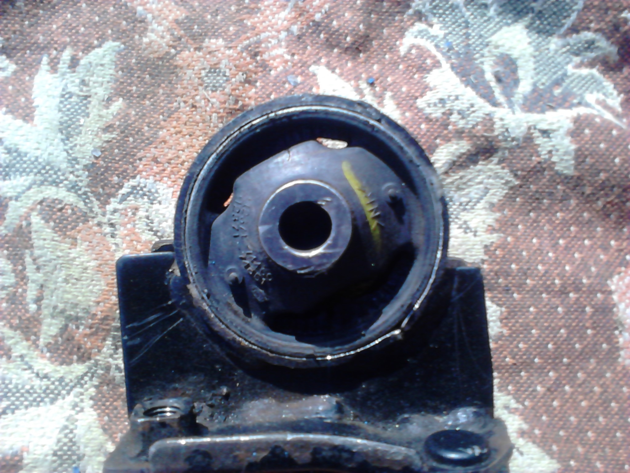

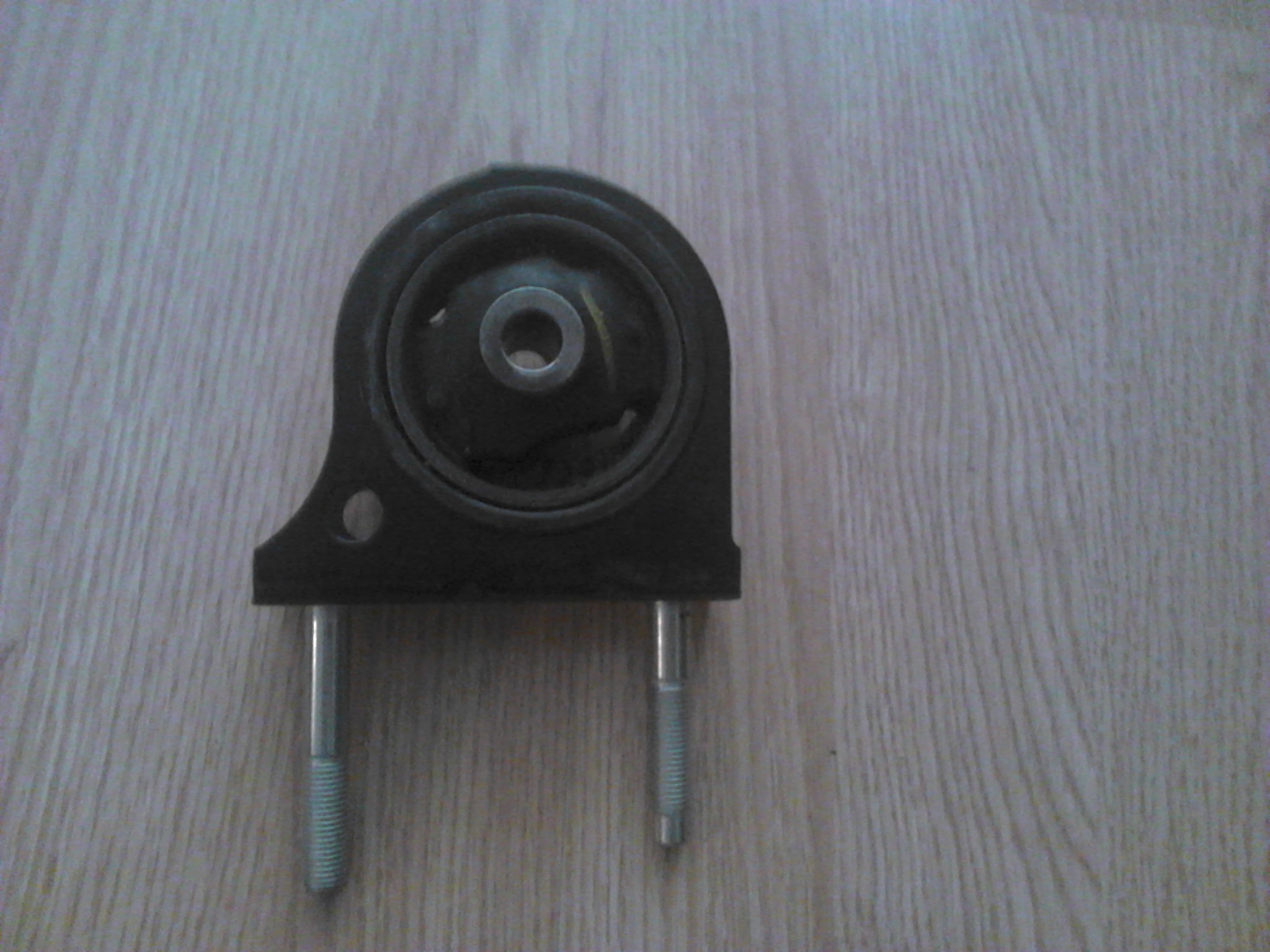

Устала задняя подушка,решил поменять по экзисту оригинал стоит 2600,просмотрел кучу инфы и аналогов,обнаружил что задние подушки на вэдешных тойтах висты короны,калдины и рафа(первого поколения) одинаковые,имеется ввиду одинаков сам катридж,кронштейн только отличается,выбрал с рафа, так как он самый дешевый был,точнее подушка сама на экзисте 1500 рублей, распелил кронштейн от рафа изьял катридж,распилил катридж своей подушки старой,изьял его,запресовал в тисках новый катридж в свой кронштейн все собрал. Времени ушло часа два,снимал в гараже без ямы открутив поперечный подрамник,все делается элементарно,подушка достаетсчя легдо.
Комментарий к файлу: задняя подушка раф 4

DSC_0365.jpg [ 540.59 КБ | Просмотров: 1274 ]
