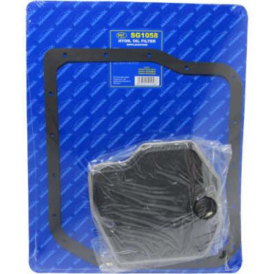

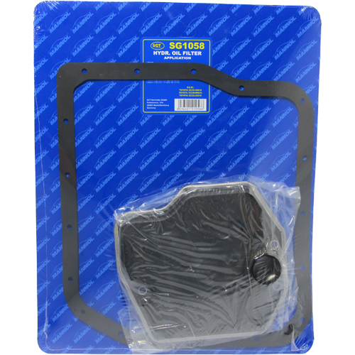

Я пользуюсь вот таким комплектом

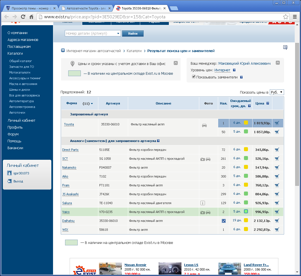

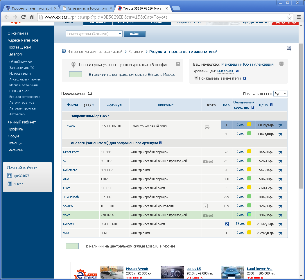

c6e3e757b56ae2fa0a7acb4b161d7274.png [ 371.19 КБ | Просмотров: 1688 ]

скажи а у вас такаяже коробка?а можете написать каталожный номер комплекта?я немогу расмотреть,спасибо!
Коробка у меня такая же. Номер комплекта вроде видно SG1058- но это я ставлю, ты можеш и другой выбрать.
