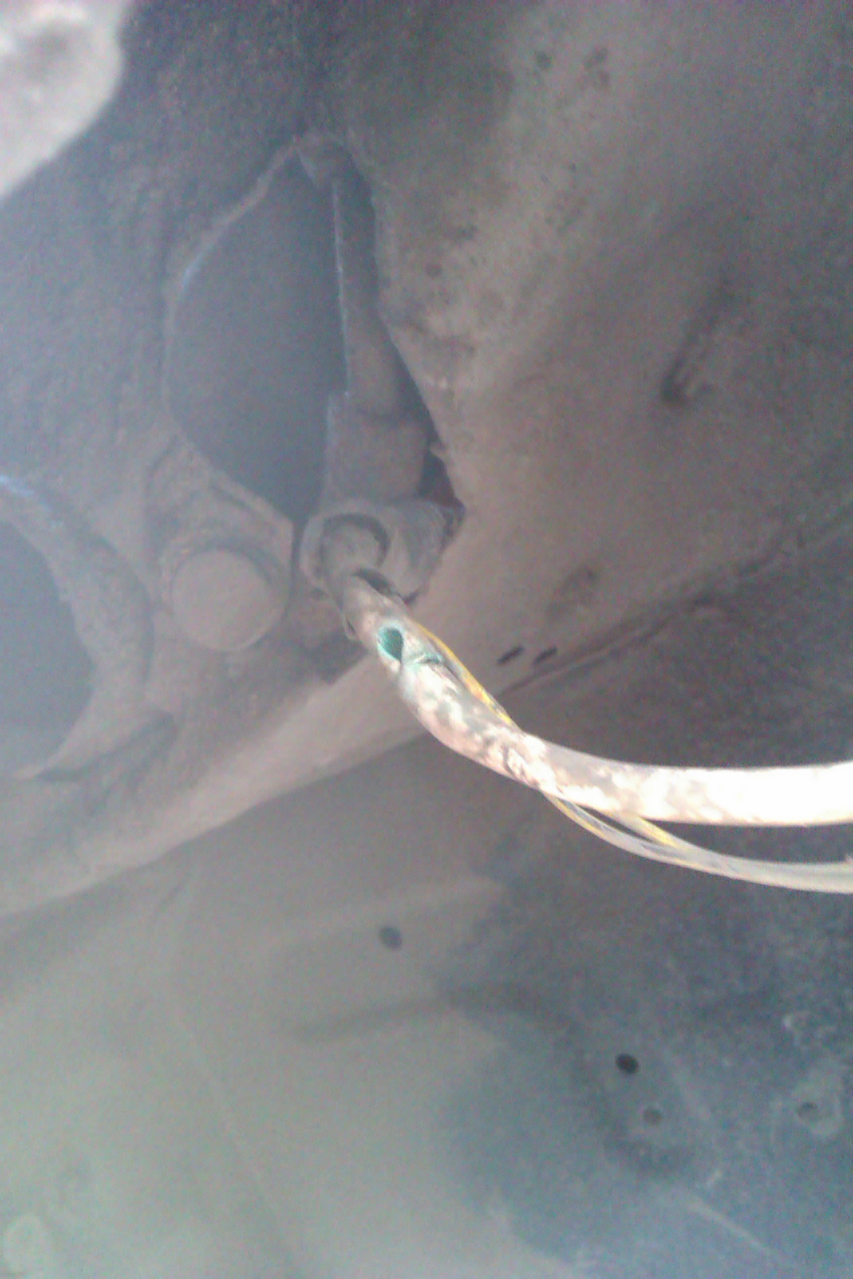

нашел причину - сгнил провод под крылом плюсовой, была повреждена изоляция и он по тихой превратился в зеленку. примерно 1 см провода был окисью меди!!! когда перекусил провод оттуда просто посыпался порошок зеленый

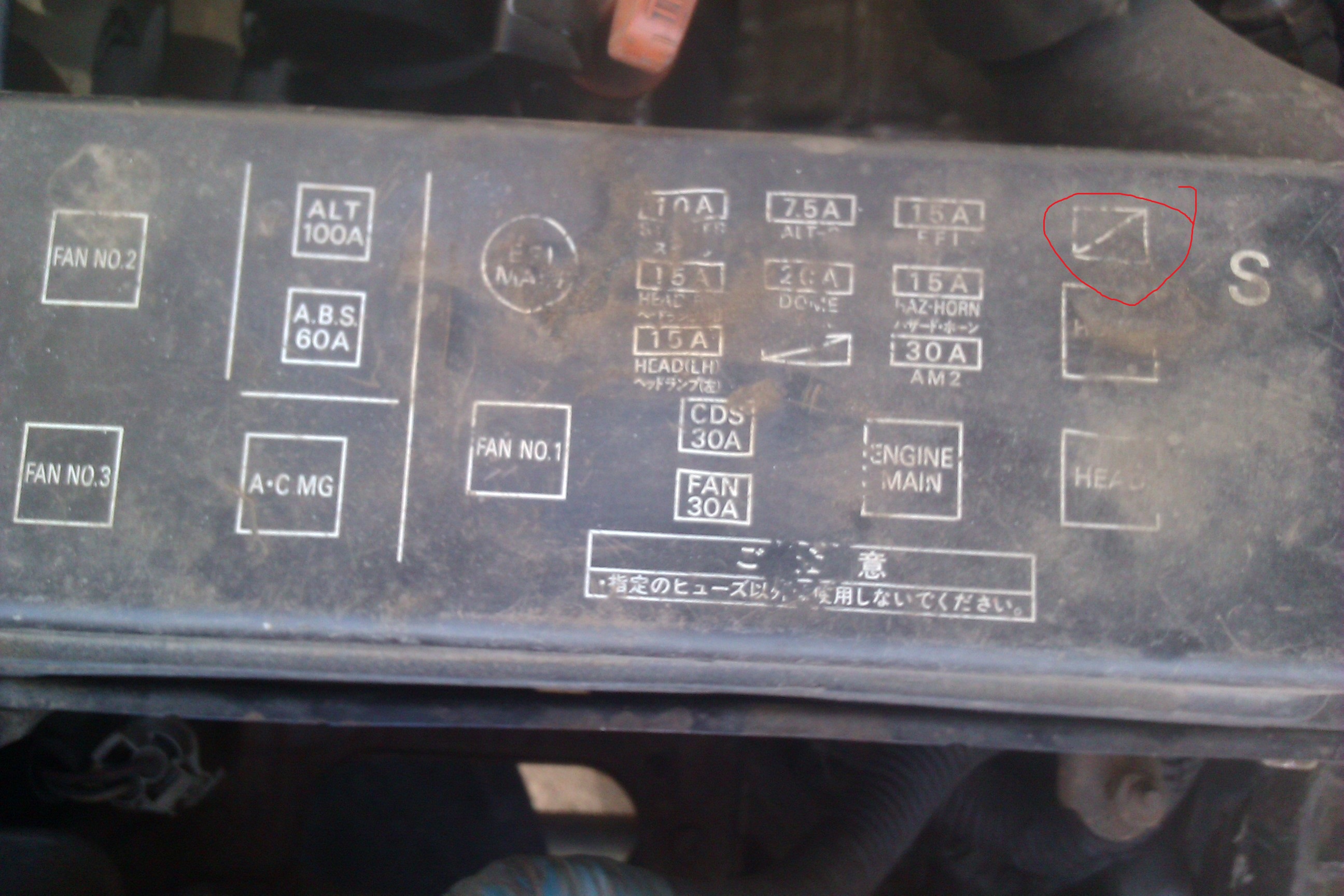

где обведено кружком, отсюда идет плюсовой провод на печку под крылом и в кузов. прозвонили его - звонится 187кОм. стало понятно в чем причина, почему вольтаж есть, а под нагрузкой нет. а само обзначение прямоугнольник с диагональной полосой значит что нет предохранителя и там стоит перемычка. потом начал раскручивать изоленту и наткнулся на этот обрыв.

кстати плюсовой это большой белый провод в ногах у переднего пассажира он проходит через предохранитель 20 А
Добавлено спустя 10 минут 2 секунды:
этот предохранитель находится там же
