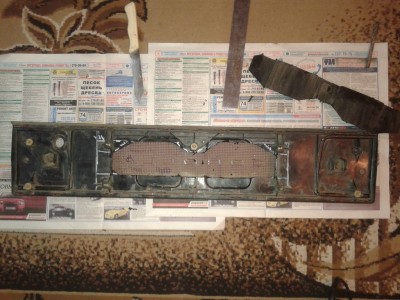

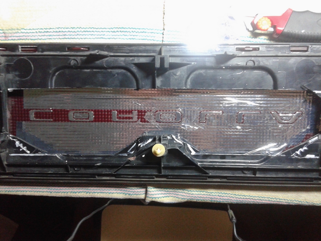

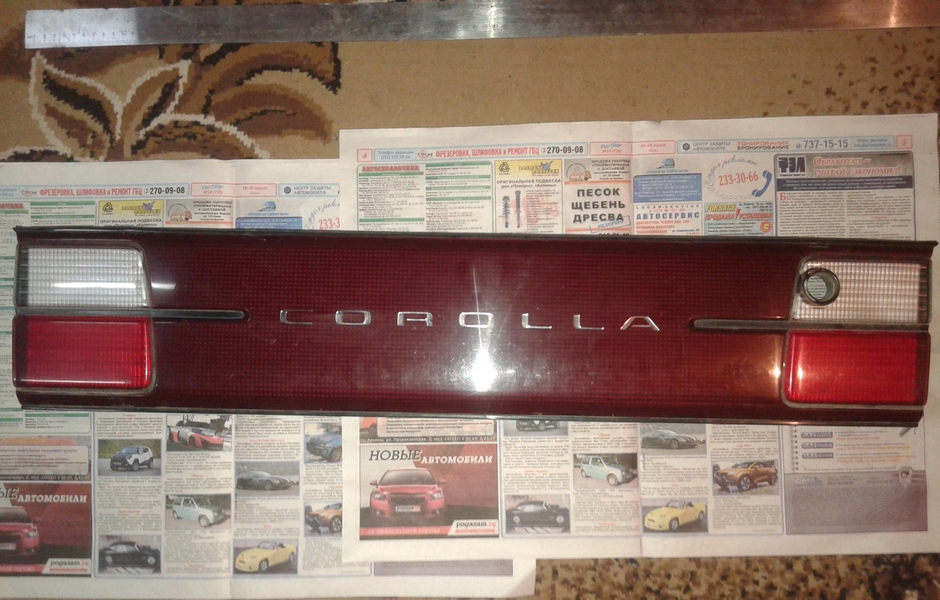

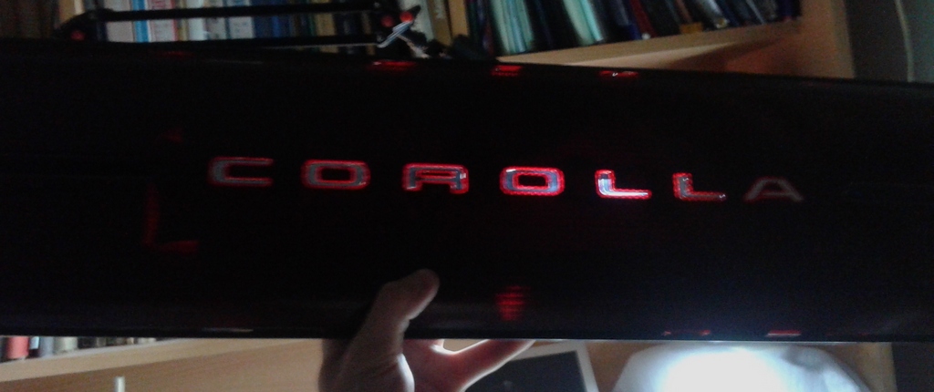

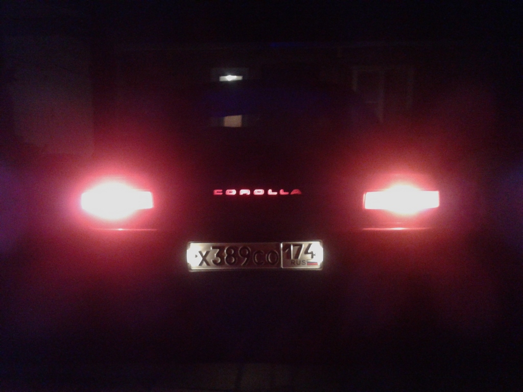

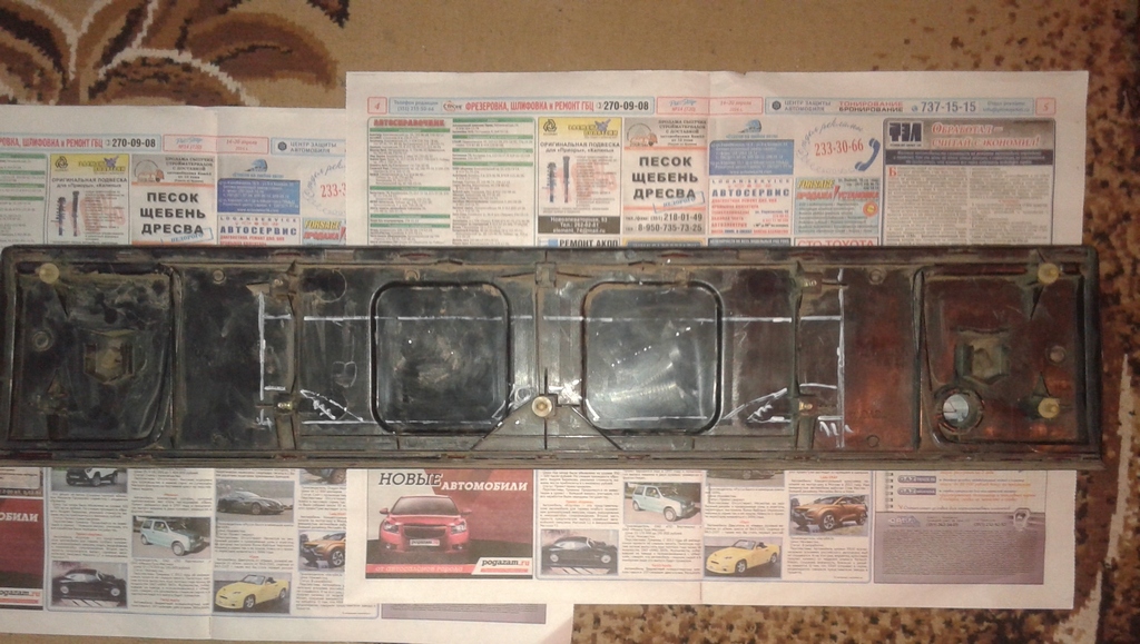

Добрый вечер, эх, была бы висточка у меня неприменно сделал бы на нее такое, вот и решил поделиться с вистоводами) смотрится красиво и не у всех такое есть:) Снял я "Катафоту" заднюю или как ее называют) и реши подсветить..
111111111.jpg [ 314.58 КБ | Просмотров: 3642 ]

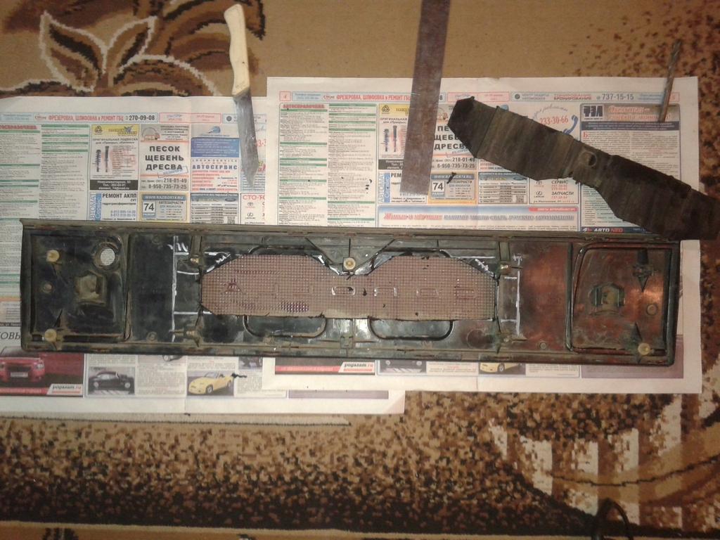

отметил где вырезать
2.jpg [ 339.64 КБ | Просмотров: 3642 ]

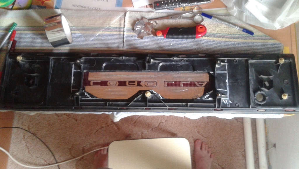

вырезал балгрочкой аккуратненько
3.jpg [ 444.42 КБ | Просмотров: 3642 ]

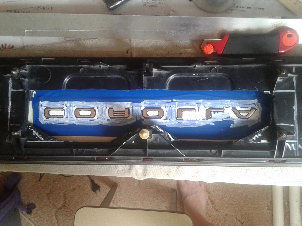

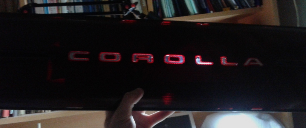

Так как там было много пыли, я помыл и начал вытирать и случайно содрал две буквы:( огорчился:( недолго думая, я вспомнил, что у меня есть двухсторонний серебряный скотч, вот им то я заменил все буквы:)
4.jpg [ 377 КБ | Просмотров: 3642 ]

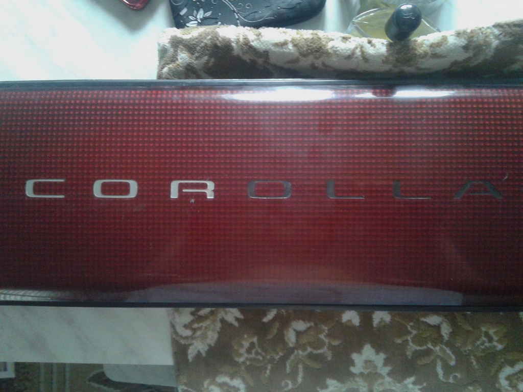

После всего я начал самую трудоемкую работу:) Выводить эти контуры с помощью скотча)
5.jpg [ 334.45 КБ | Просмотров: 3642 ]
продолжение следует...
Добавлено спустя 3 минуты 46 секунд:
ураа!! :) половина сделана

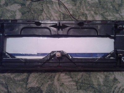

7.jpg [ 394.18 КБ | Просмотров: 3640 ]

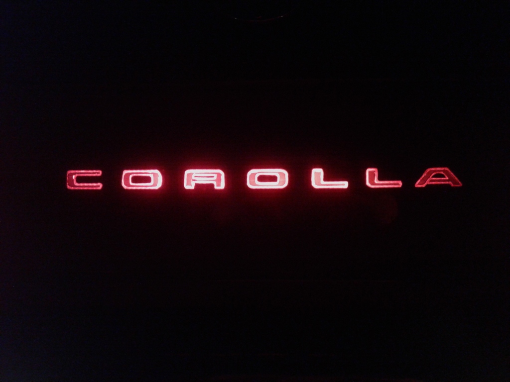

Вот и закончил я это дело, проверил на свет, как смотрится контур...доволен...
8.jpg [ 151.54 КБ | Просмотров: 3640 ]

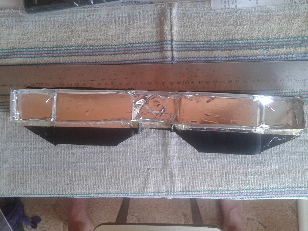

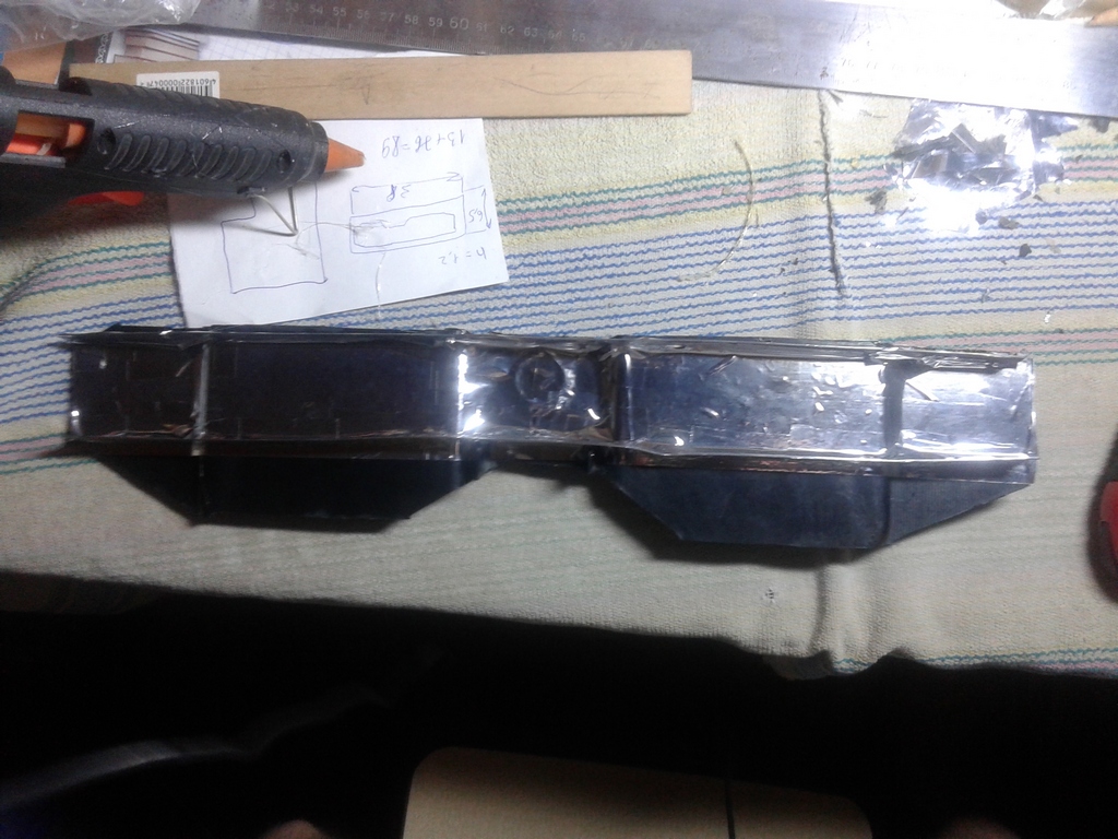

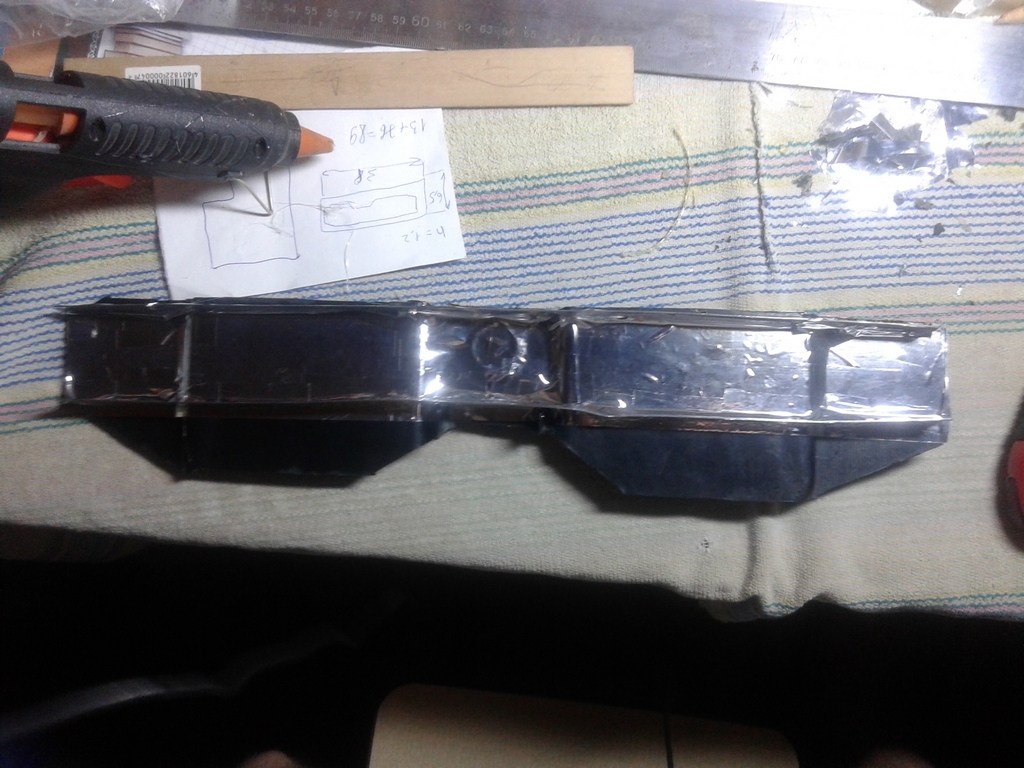

После я занялся корпусом, где будет находится диодная лента..
9.jpg [ 364.39 КБ | Просмотров: 3640 ]

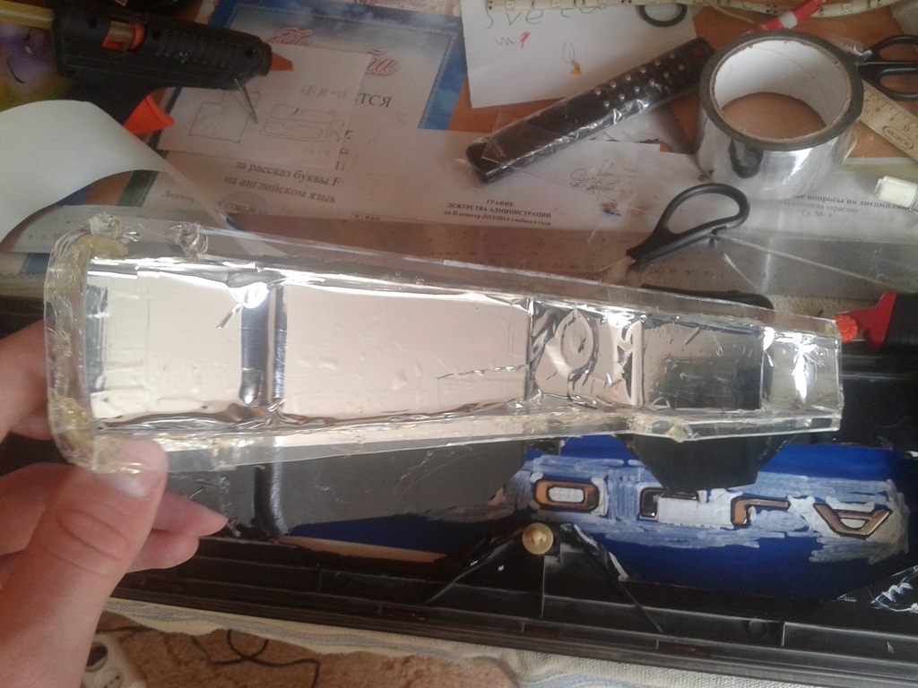

Внутри все обклеил скотчем, очень хорошо подходит как отражатель
10.jpg [ 469.37 КБ | Просмотров: 3640 ]
11.jpg [ 375.14 КБ | Просмотров: 3640 ]
Добавлено спустя 3 минуты 51 секунду:

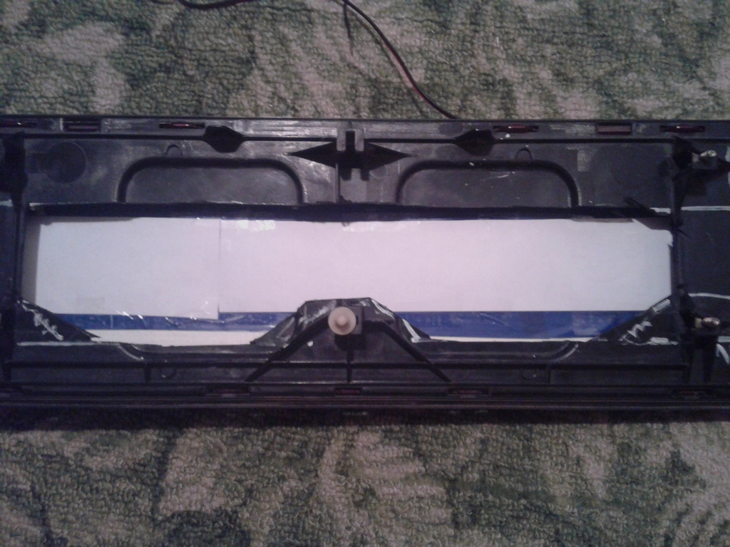

После когда все сделал, проверил, а у меня просвечивает:(
12.jpg [ 171.83 КБ | Просмотров: 3639 ]
Нанес второй слой изоленты, получилось неплохо, только мне быстро надоело и я все закрасил штрихом :lol:
13.jpg [ 401.78 КБ | Просмотров: 3639 ]
После наложил лист белой бумаги "Снегурочка" чтобы свет равномерно рассеивался..
14.jpg [ 383.72 КБ | Просмотров: 3639 ]

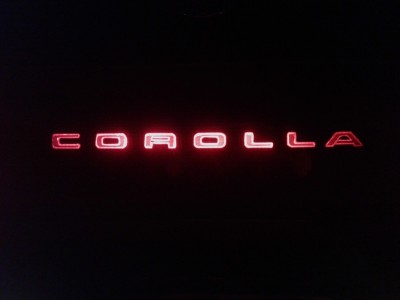

Снова проверочка... Получилось:)
15.jpg [ 175.59 КБ | Просмотров: 3639 ]

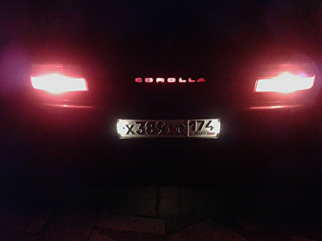

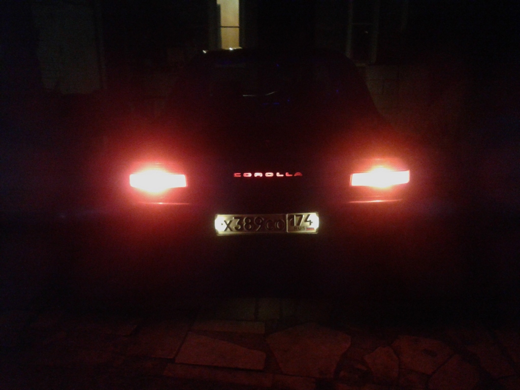

Поставил на машину и вот результат...
16.jpg [ 260.72 КБ | Просмотров: 3639 ]
Добавлено спустя 1 минуту 26 секунд:

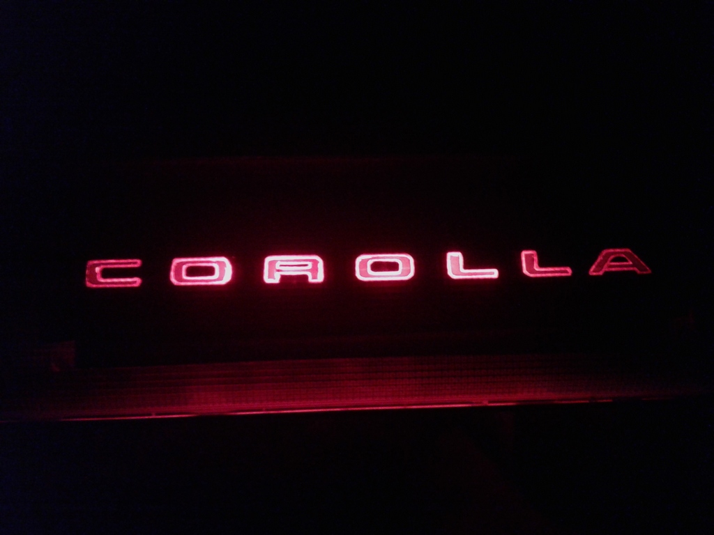

еще фото, на фото плохо смотрится, в жизни вообще круто выделяется и все это я подцепил к стопакам, можно и к габаритам, на свой вкус и цвет:)
17.jpg [ 236.92 КБ | Просмотров: 3639 ]
18.jpg [ 228.95 КБ | Просмотров: 3639 ]

а я так и делал, светодиодную ленту вставил в 2 ряда, а вот запитался от стоп сигнала, но на днях думаю на габариты переделать:)
