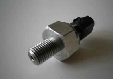

Выручайте. Сегодня купил контрактный датчик давления топлива, примерно как на рисунке во вложении. Поехал в гараж в надежде все быстро сделать, скинул верхнюю часть впускного коллектора, как итог увидел кое как часть датчика. Решил подлезть снизу, там мешается рычаг, но кое как увидел. Долго мучался снимая защелку и когда снял охренел, фишка подключения не такая. Откручивать датчик не стал хз, он это или нет. В общем если смотеть снизу, там на конце топливной рейки стоят два датчика, маленький и за ним большой. Маленький двухконтактный, большой трехконтактный, с плоской фишкой. На большой то я и подумал, что это и есть датчик давления топлива. Все облазил, но больше датчиков не увидел. В общем, может у кого фото есть, где он установлен. Копался со стороны ГРМ. Могли закрутить другой датчик и перепаять фишку? Я все в инете перерыл, такой датчик на все D4 ставят
датчик давления топлива.jpg [ 7.84 КБ | Просмотров: 15942 ]

Toyota Corona Premio, но смысл то один т.к. и двигатель один. Точно знаю, что с Corona на Vista ставили двигатель

вот фотка:

Эту фотку видел уже и не раз :) Сегодня с холодной головой сел и подумал :) Походу я не те датчики ковырял. Датчик стоит перпендикулярно ГРМ, а я ковырял какой-то параллельно. Но с другой стороны больше я ничего не нашел, там хрен что увидишь.
