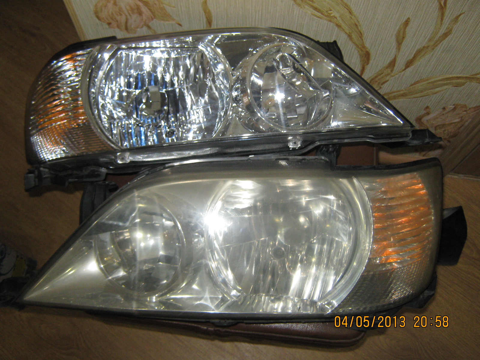

55 или 50 кузов неважно, фары одинаковые. А идея страшная. Когда начнешь сверлить отражатель, поймешь, что до этого момента жизнь была гораздо лучше. :mrgreen: А тут 30 (!) диодов воткнуть! :roll: Как это сделать, не повредив отражатель, загадка. Причем отражателей два. Один основной и второй (между стеклом и основным) декоративный. И у обоих такой рельеф, что абсолютно непонятно, где там можно выстроить линию из диодов.
Я бы сто раз подумал, прежде чем затевать такой головняк.
Тут есть фото.
Вот тут еще пара фоток.
Добавлено спустя 29 минут 47 секунд:
И тут еще парочка. Только фара дорестайловая, декоративная вставка тут черная.

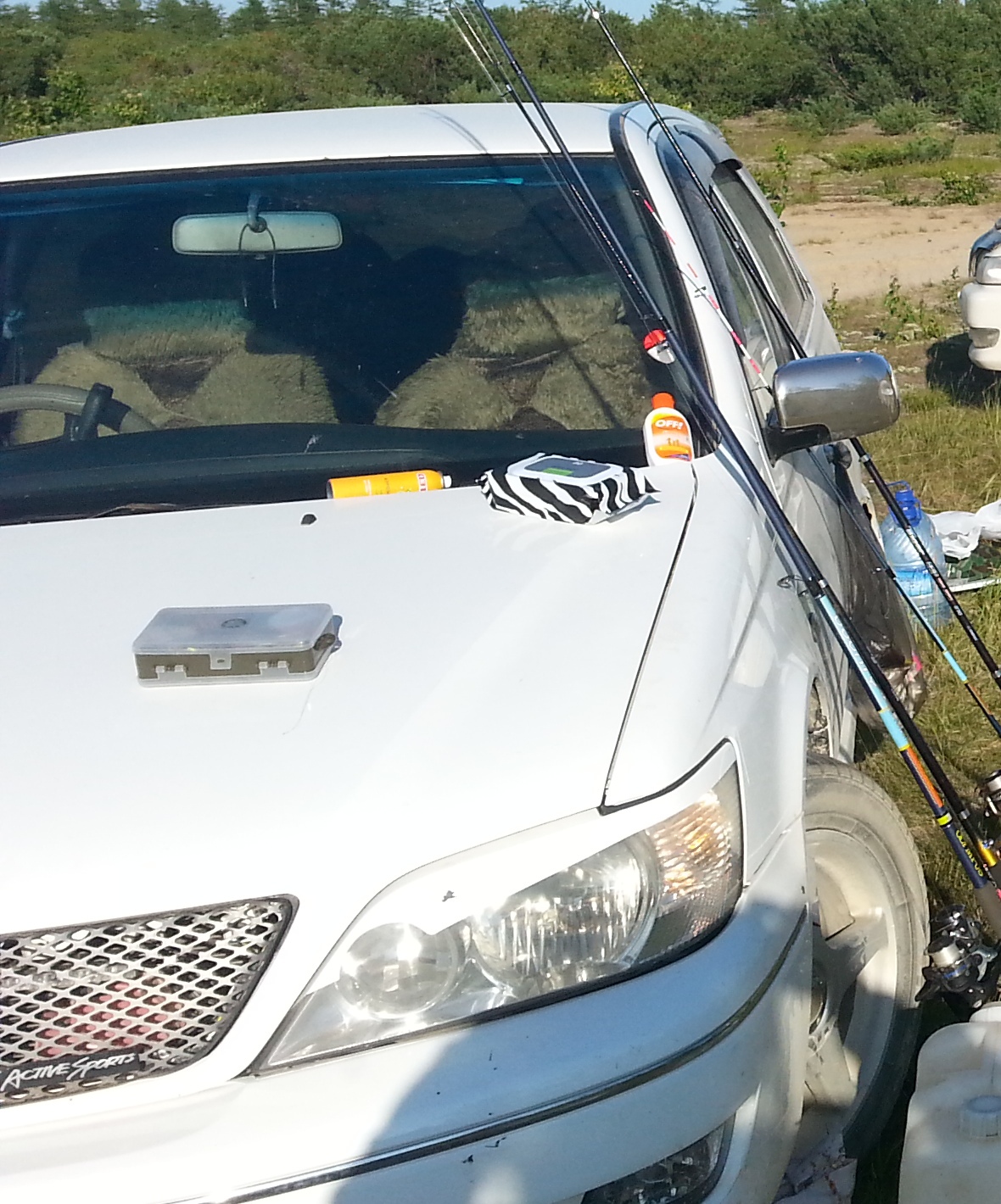

NikolayZ писал(а):
А..:-) ну так вроде по всем пунктам рестайловая она:) еще и эктив спорт решетка:-)
Решетка такая: viewtopic.php?t=1016061
Или с надписью Active Sport ? Фары такие?
фары рестайл.jpg [ 647.27 КБ | Просмотров: 3290 ]

 Заголовок сообщения: Re: Поделитесь фотками отражателя фары SV55G
СообщениеДобавлено: 11 май 2014, 22:36
Зарегистрирован: 24 фев 2012, 17:31
Сообщения: 124
О машине: sv55, 3s-fe,BWSSK
Репутация: 140
Вот такая
Виста.jpg [ 609.59 КБ | Просмотров: 3266 ]
Фары,да такие
Vista Ardeo,GF-SV55G-BWSSK, 3S-fe,04.2000г.
