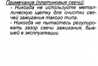

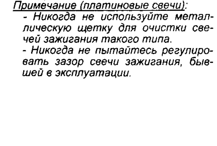

А какой зазор должен быть,у меня 1,05мм,иридевые,их даже не заливает,хорошие свечи,вчера выкручивал,за 2 года,40 000 тыщ,вроде пора менять,но они ещё живые,зазор большой какой-то,тоже вроде денсо!

Свечи Denso PK20GR8 и NGK BKR6EPA8 - обе платина а не иридий- об этом говорит буковка P в маркировке. Если у вас стоят Denso PK20GR8 - Зазор между электродами: 0,8 мм. Например у меня стоят DENSO IRIDIUM TOUGH (VKA20) там зазор 1.1мм. На каждую свечу свой зазор, трогать его не надо.
Безымянный.jpg [ 83.3 КБ | Просмотров: 4679 ]
