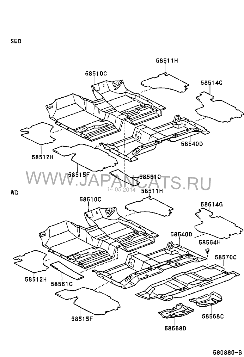

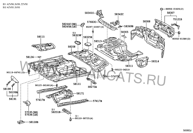

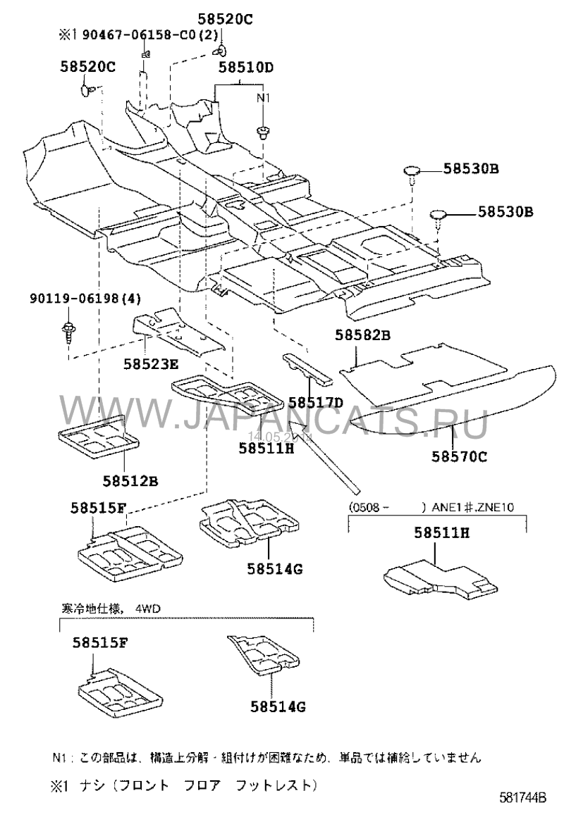

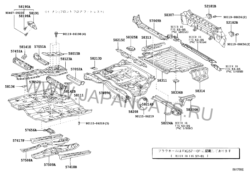

 Заголовок сообщения: Re: Омск выручайте задумка 7-ми местной висты))))
СообщениеДобавлено: 14 май 2014, 11:22
Сообщения: 573
О машине: ZZV50. 1ZZ-FE
Репутация: 725
По габаритам виш с вистой еще равняются а с филдером далековато. Запаска не проблема. Проблема найти сидухи для примерки и дальнейшее составление плана по улучшайзиру.
Добавлено спустя 16 минут 17 секунд:
немного по кузову теоретически все залезет как родное
