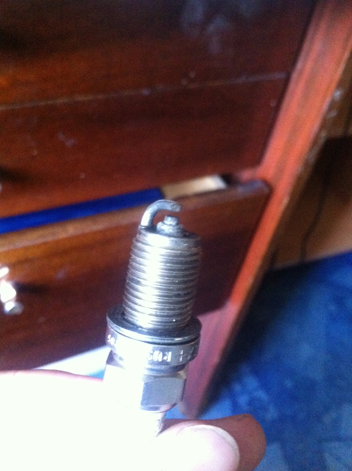

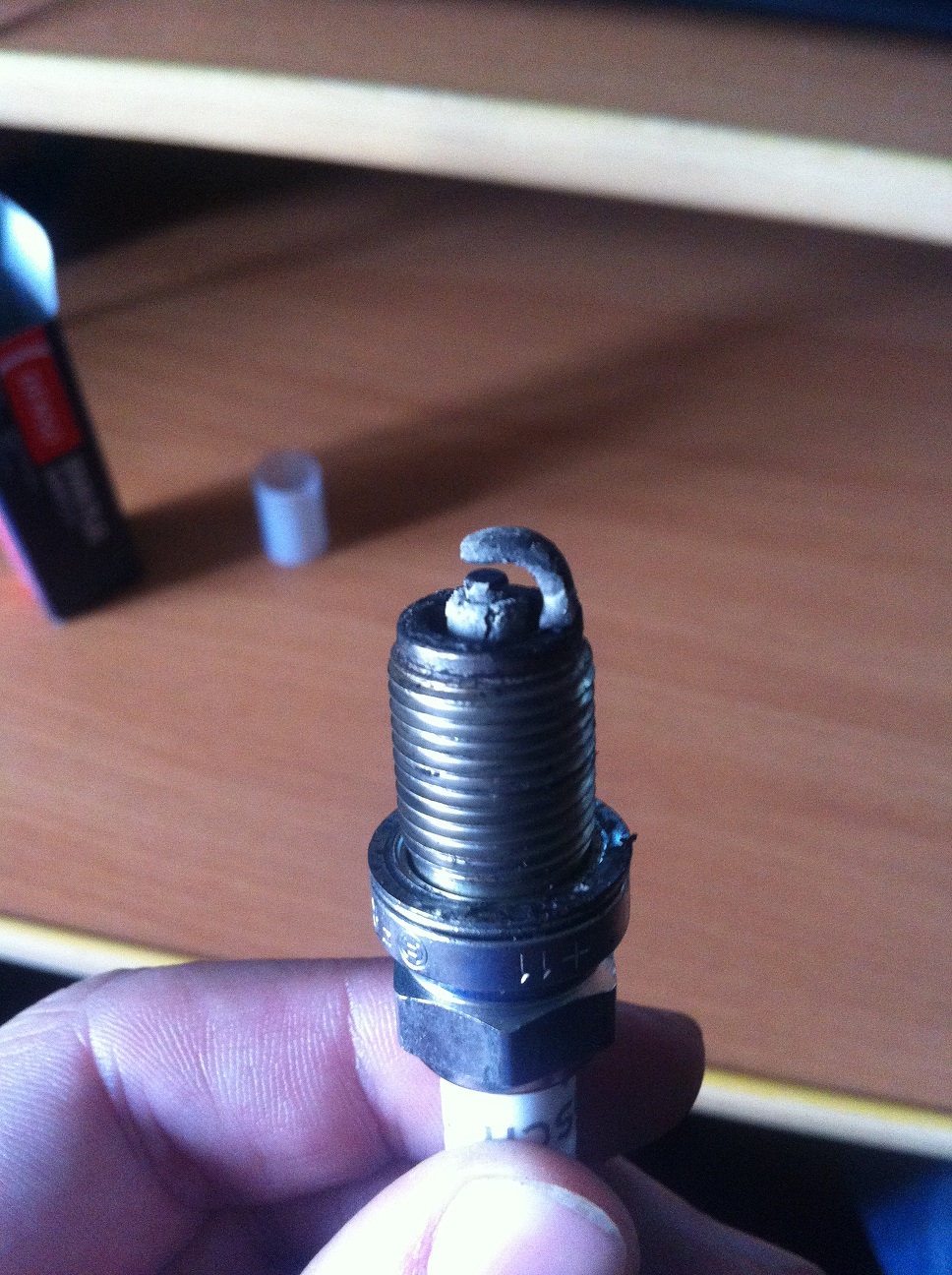

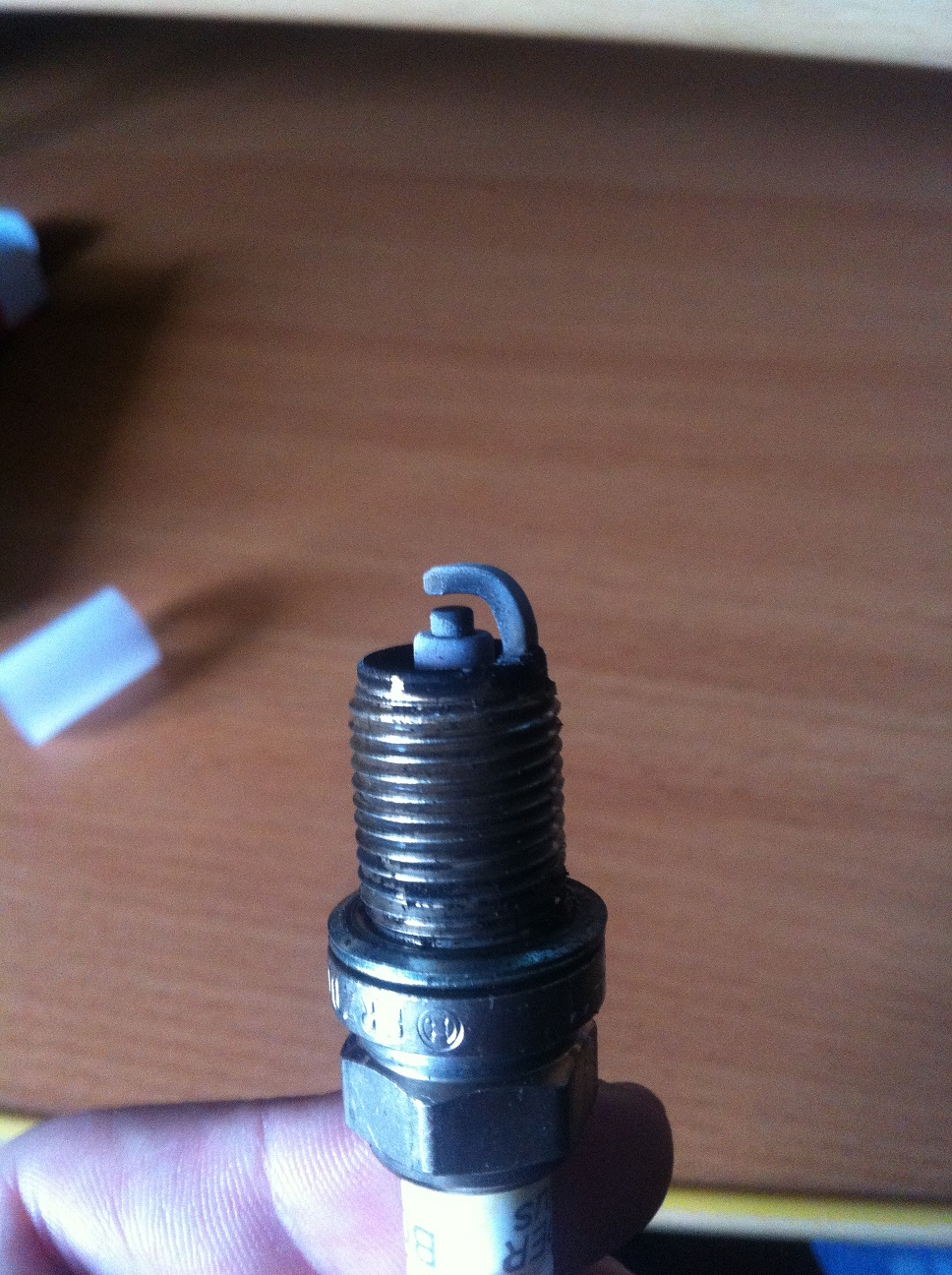

о чем говорит цвет свечей и с чем связан такой цвет? авто вроде норм работает, вот ток беспокоит такой цвет, так как у другой машине на опеле... цвет свечей кирпичный, а у меня вот такой серый цвет фото прилагаются!
IMG_04511.jpg [ 508.42 КБ | Просмотров: 2777 ]
IMG_04499.jpg [ 517.14 КБ | Просмотров: 2777 ]

этой свече борода, керамика разрушена, свечам сколько лет уже? смени и смотри через пару соток цвет новых.

лью то 95, то 92....свечи год служат, поставил новые...

Судя по второму фото, масло кушает.
http://toyota-club.net/files/2005/05-10 ... _plugs.htm

хз на нижней фотке выглядит так как будто трещина в керамике.фотку очищеннной в студию

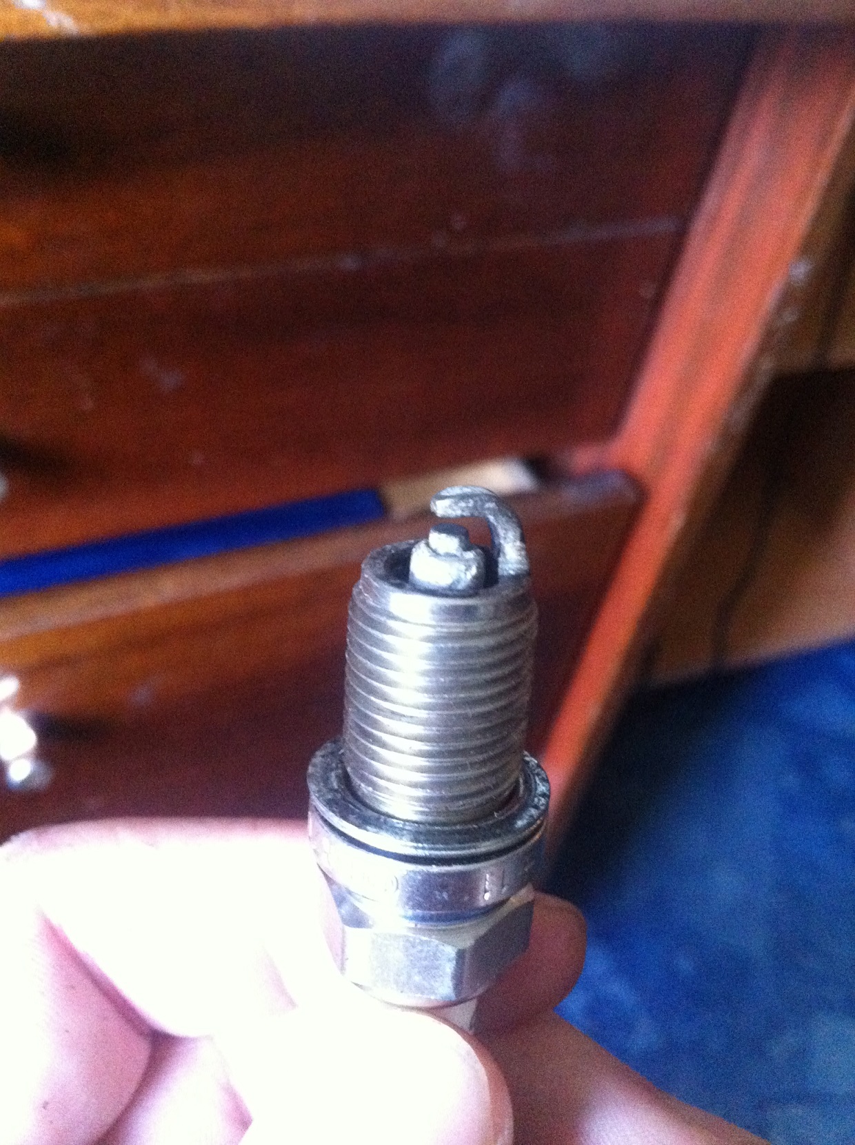

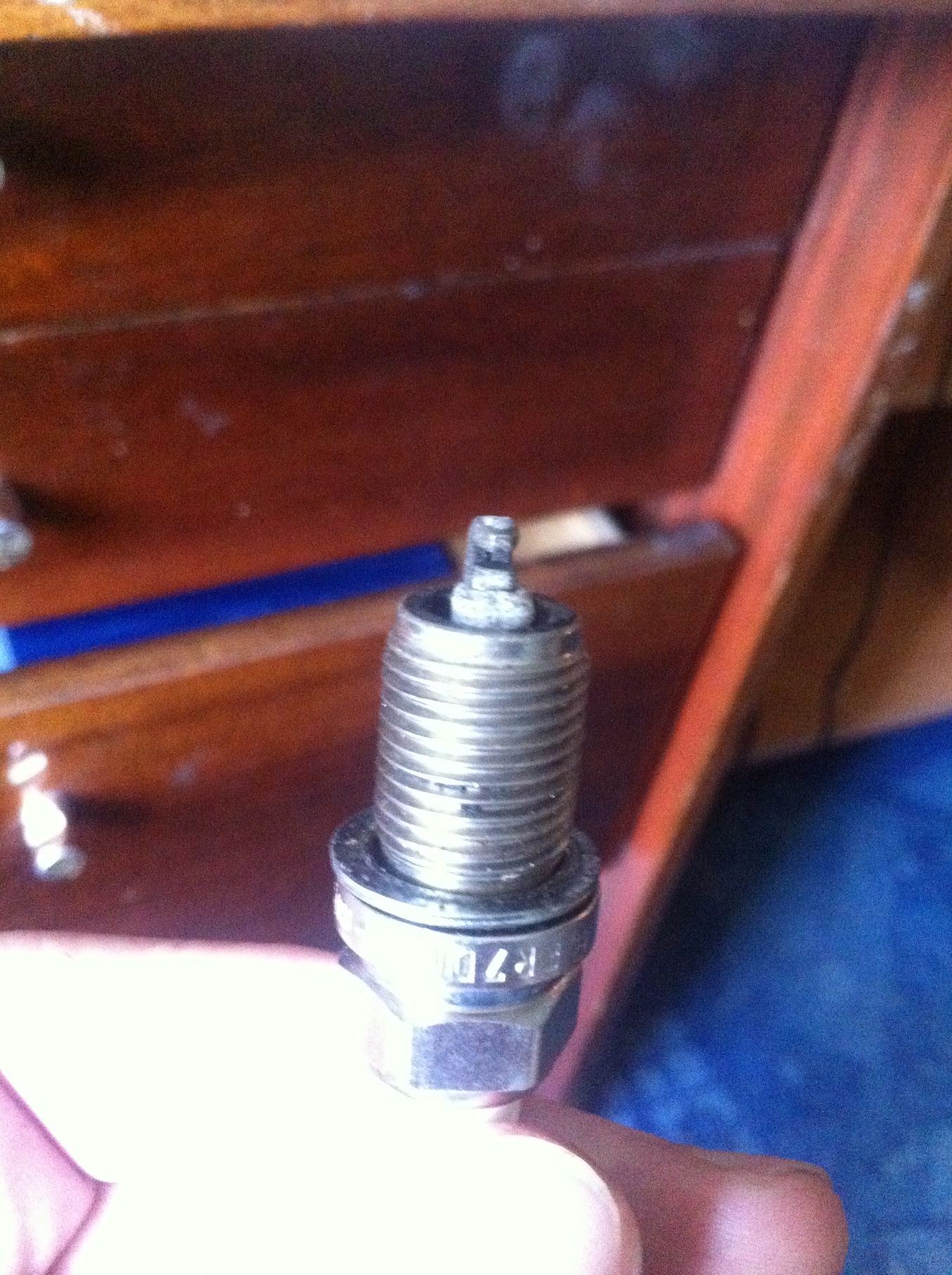

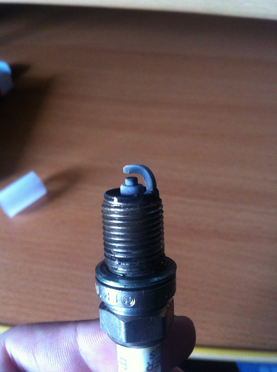

Вот почистил металлической щеткой... Причем такое только на одной свече, а остальные тока как на первом фото в первом сообщении.
IMG_04533.jpg [ 693.3 КБ | Просмотров: 2703 ]
IMG_04544.jpg [ 847.08 КБ | Просмотров: 2703 ]
IMG_04555.jpg [ 804.62 КБ | Просмотров: 2703 ]

Спасибо значит у меня пока все нормально!)
