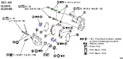

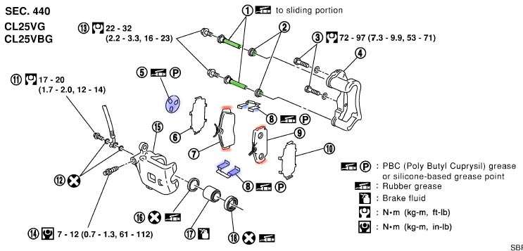

Глянь тута...
support.jpg [ 35.18 КБ | Просмотров: 3033 ]
СообщениеДобавлено: 27 апр 2010, 17:07
Зарегистрирован: 13 май 2009, 03:00
Сообщения: 207
Тем: 33
Откуда: МО пгт.Монино
О машине: sv-50,3s-fse,2001г.в.
Репутация: 12
Спасибо, на выходных займусь!
