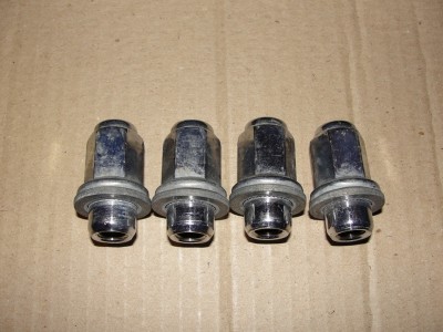

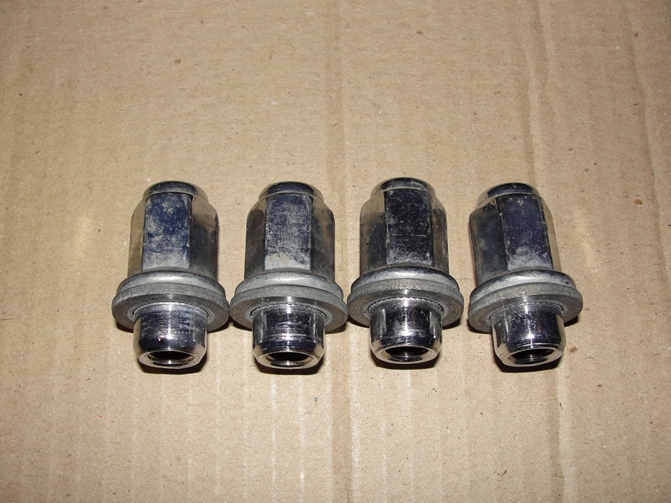

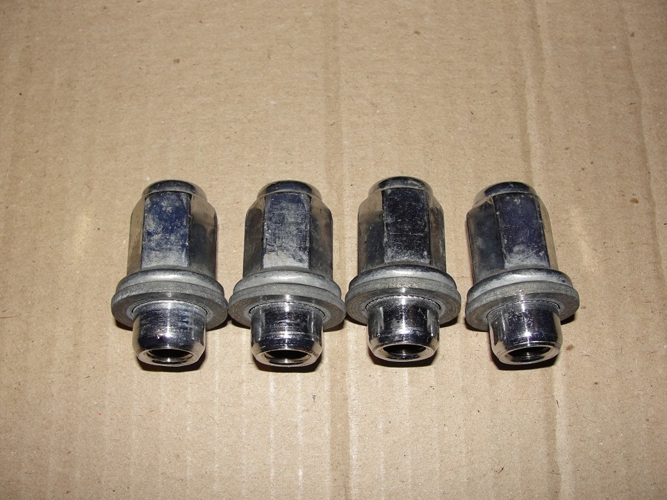

А литье бывает с конусом?
Я просто не видел такой вариант.
Вот знаю только одни на литье.С шайбой это?

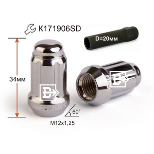

Да, это с "плавающей" шайбой, так их по-простому называют, они идут на штатные диски на 50\55е Висты, а "конусные", это вот такие гайки например, у них нижний край под конус сделан.

fei5656 такие мне и нужны

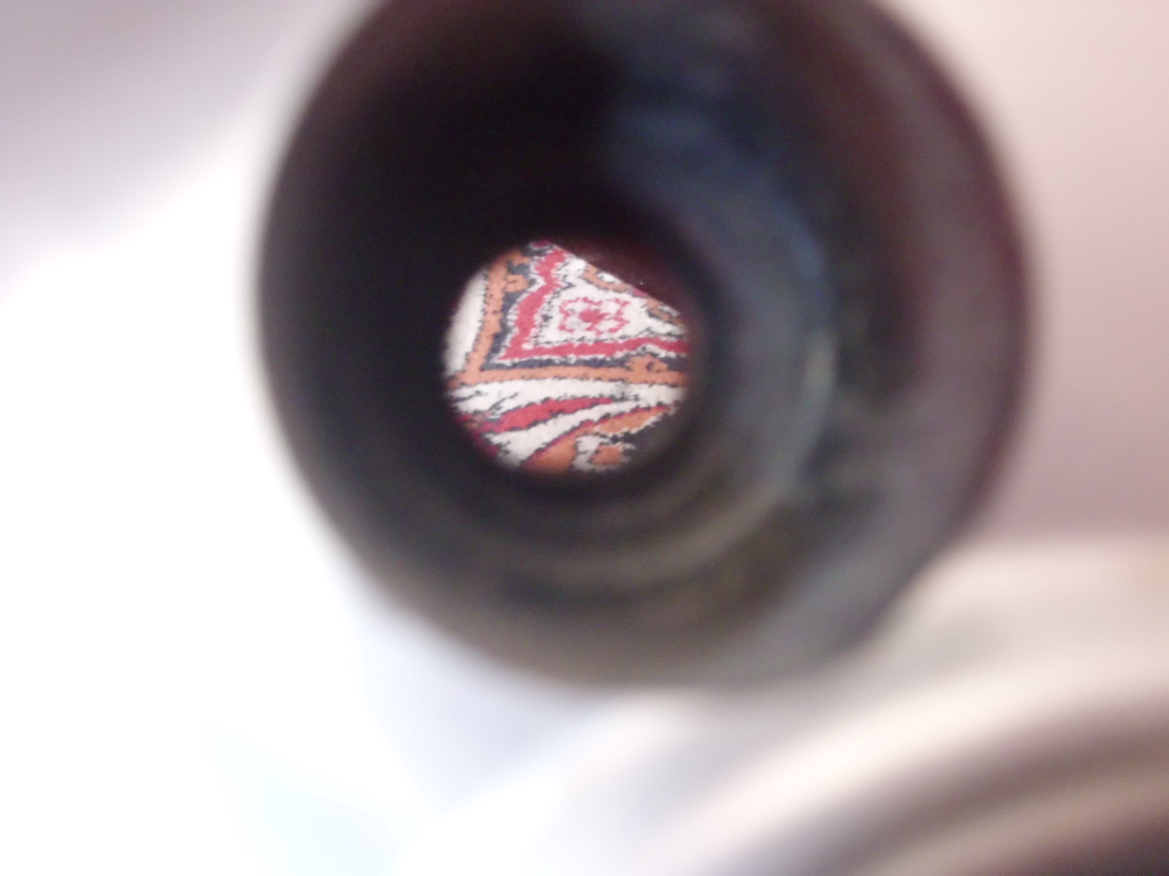

качество конечно не очень хотел сфотографировать конус

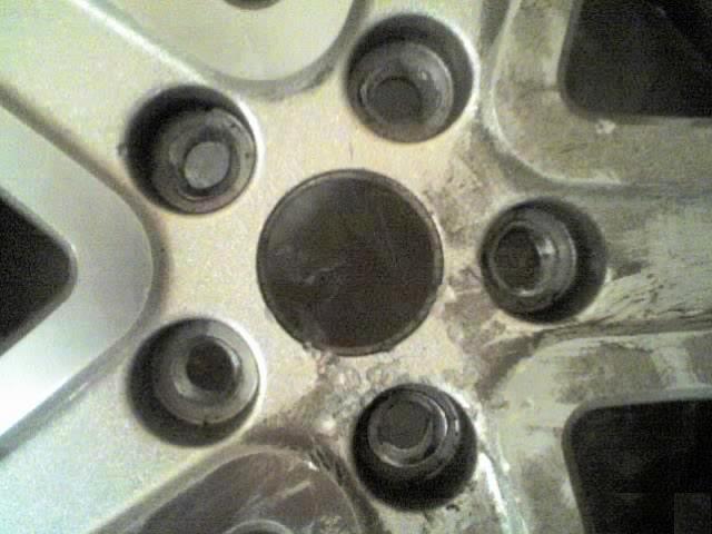

Вот картинка диска и под конус и под шайбу

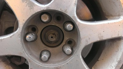

Хочу предупредить всех.
Не ставьте конусные гайки на диски под гайку с шайбой, иначе будет вот так!!!.
:o :oops: :!: :!: ... :smile: ...
(...соседка по гаражу на Т.Аллтезе поставила, вот что вышло).
