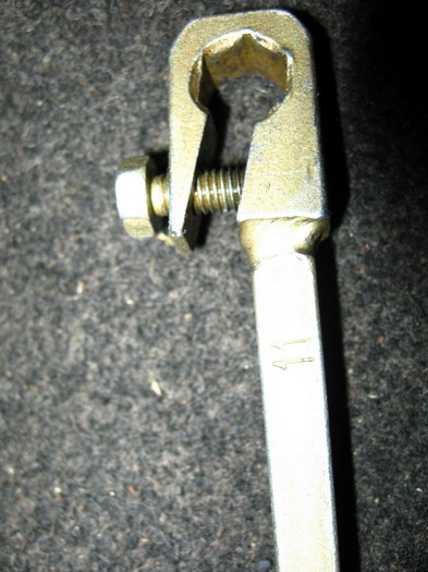

Привет. У нас в магазине продают вот такие ключи. Откручивает даже гайки с сорванными гранями. Размеры разные зачем огород городить?

Ну крутая штука,особенно для откручивания тормозных шлангов.

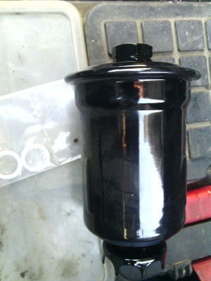

Всем здрасте. Можно здесь поинтересуюсь что б не плодить темы короткими вопросами. На св32 3с-фе стоит ли под капотом топливный фильтр? Заменил в баке сетку и по каталогу вот такая штука пришла. но под капотом а старого не нашел.Может не там смотрю? есть фото у кого какие нибудь хде он стоит или должен стоять?

СообщениеДобавлено: 11 фев 2015, 21:53
Сообщения: 12747
В моторном отсеке на левом брызговике.

Репутация: 642
корпус воздушного фильтра сними иначе не поменять и не увидеть

Сейчас выходил смотрел. Да действительно за фильтром видно его. вертикально стоит. Только вот вопрос - он немного не такой как на фото. Тоже цилиндр вход выход с торцов но сверху еще одна трубка идет тоненькая,типа как вакуумная что ли. наподобие как на коллекторе тоненькая. Это что и зачем?И как ,без нее ставить что ли?

Репутация: 642
это ты увидел абсорбер. с фильтром они рядом. фильтр помоему ближе к корпусу воздухана прикручен за колесом к лонжерону

Аааа вон даже как. Попробую на днях тогда снять корпус фильтра
