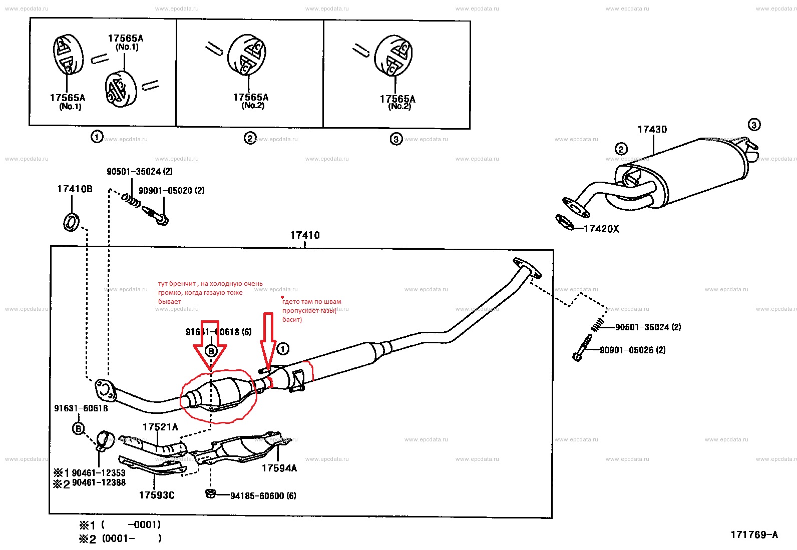

У меня бренчание в бочке резонатора + вырезан катализатор, также иногда басит.
теперь вопрос: искать на замену контрактный глушак или купить по размерам универсальный резонатор + гофру и еще ченить?
может кто знает где найти можно , желательно Бийск, Барнаул, может в Горно Алтайске магазины кто знает, хотя я вроде во всех был...
если басит глушитель то где искать? в последней банке глушителя??

У меня перегорел хомут защиты которая на рисунке ниже, стоял такой скрежет как будто в резонаторе что то отпало. Проверь целостность защиты может она а не резонатор скрежещет и стучит особенно не приятно на холостых.

смотрел уже, там что-то внутри
на холодную оч хорошо слышно, как глушак прогревается утихает , но нервирует все равно.
больше интересует вопрос - брать контракт или новый глушак изготавливать?
