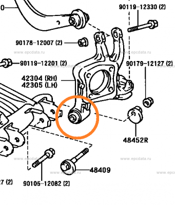

Ребята, помогите найти сайлентблоки на заднюю правую ступицу. Машина ардео, 3s-fe, sv55, 4wd. По каталогам заменителей нет, оригинала тоже, все говорят покупайте ступицу, поездил по помойкам в городе, нашел в парочке мест, только там снять не могут от нижней опоры, прикипело всё, собственно как и у меня. Оригинальную ступицу покупать или заказывать это от 2-х недель. Машина висит на подъемники, а без машины как без рук....

Всё, разобрался. Если кому надо будет, сайлентблок можно поставить только masuma код ru-387 (другие не делают и по образцу я не смог найти), либо полная замена цапфы.

Здрасте. Покурил форум нашёл только то, что от мицубиси какие-то подходят. А какие именно?? китай ставить не хочу принципиально. Поехал на развал- не могут на задней подвеске выкрутить эксцентрики. Нужны, в общем, сайленты и сами эксцентрики. SV55, 4вд. Кто какие ставил??? Полиуретан может попробовать??
Мож кому полезно будет - MASUMA RU-387 FEBEST TAB-497

Про полиуретан есть тема отдельная, там народ все +_- выложили, основной - боятся мороза, в Кемерово климат не сочинский, не советую.
И про MASUMA RU-387 (Япония) FEBEST TAB-497(Германия), делают их реально может быть и в хунхУзии, но брал MASUMA, ставил года 2 назад - ходят до сих пор.

А по пробегу за эти два года - сколько получилось? Какие-нить другие оригиналы ни кто не пытался ставить?? Может подходит что-нить от других машин?

Пробег на них уже больше 10тыс., другие и от других машин не стал ставить.

ну 10 т.км конечно не показатель. я в год около 60 проезжаю. ну а вообще нет такой инфы - от других машин что-то подходит (оригиналы) или нет? у меня такая проблема с карибом была - туда подходят сайленты от цифиро с передней подвески - нормальная оригинальная японская деталь, а не машума или тем более фебест

Уточните, речь про этот сайлентблок?

Да, именно он!!
