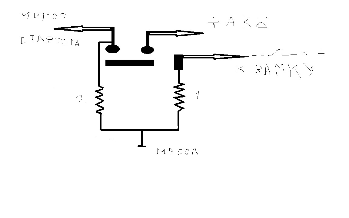

По ходу на сигналке релюшка скорей всего тухлая попалась, ни чего не могу сказать смотреть нужно. Ты не обижайся я совсем не хотел тебя обидить. Я вот схему навоял, художник из меня ни какой )))). Когда ты поворачиваешь ключь в замке (напруга на акб 12в), срабатывает 1 обмотка, сердечник втягивается и замыкает пятаки, мотор стартера начинает работать. Вроде все просто. Но если на улице мороз и акб не очень то напруга может упасть до 8в и тогда слабое магнитное поле не удержит сердечник. Вот для этого и нужна 2 обмотка она работает только когда крутит мотор стартера и компенсирует провал напряжения. Еще японцы совсем не дураки и если б в реле была не обходимость оно бы там стояло. Как то так.

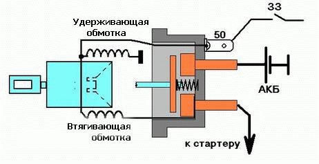

какие обиды,вы в двоём упёрлис к этим пятакам с реле и не видите проблему шире.
японцам вообще побарабану на 20ти летние машины.разговор о том что старой умирающей контактной группе реле стартера как вторая жизнь,и стартеру от свежеподлюченом реле даётся ещё шанс поработать на благо родины.
по поводу форда,представь что эта тухлая реле контактная пара замка зажигания.
