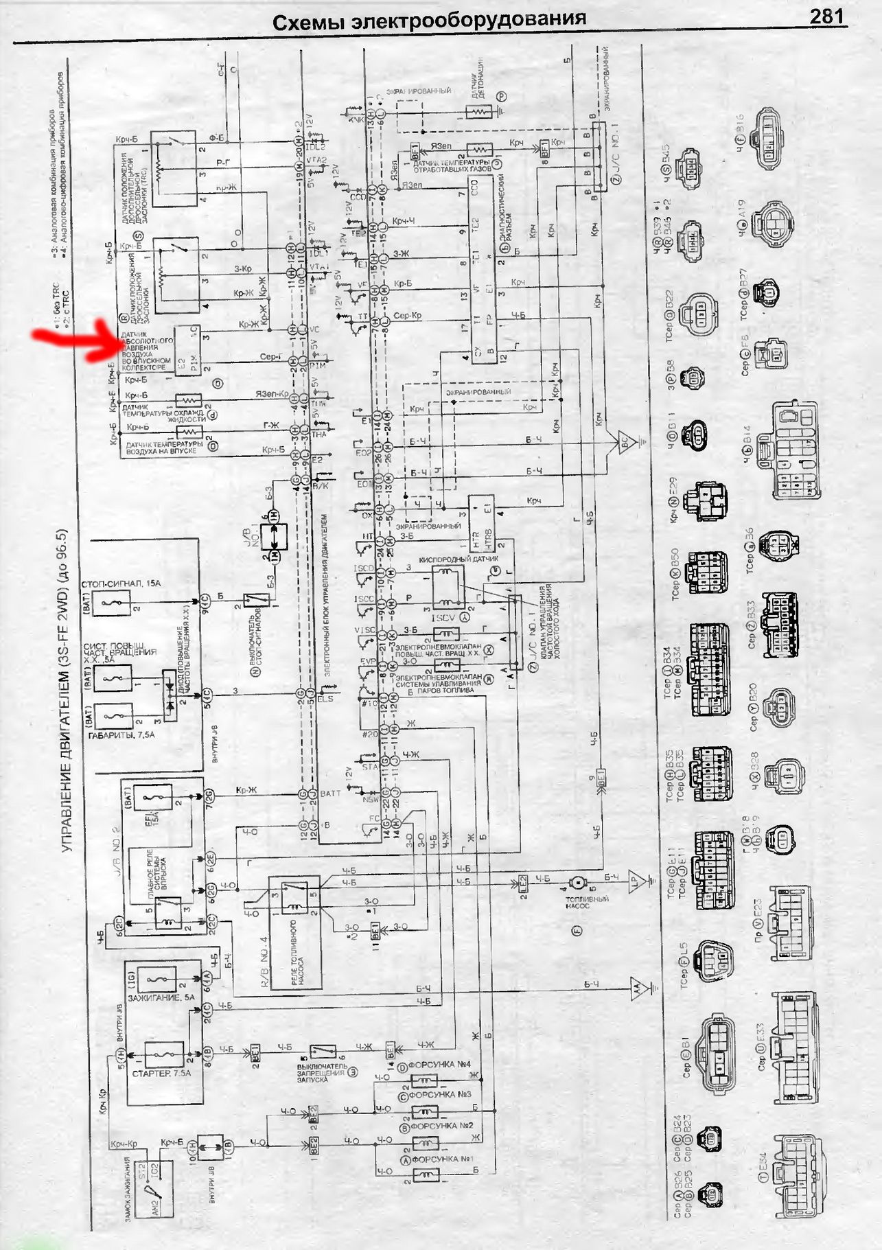

При обрыве или закорачивании ДТОЖ компьютер переведёт двигатель в аварийный режим и будет работать по внутренним зашитым картам.
Если лампочка чек не горит, или лампочка, или питание 12в, или компьютер.
Отсоедини фишку ДТОЖ, померь на обоих проводах по отношению к - АБ. Есть модификации питания 12 и 5 вольтовое. При прогреве двига напряжение на ДТОЖ с 12 вольт снизится до 6 вольт. А если 5 вольтовое то пропорционально. В схеме ДТОЖ подтянут к 5 вольтам с компа.
Проконтролируй наличие питания 5 вольт на разъёме МАР и ДПДЗ.
Мультиметр и схема есть?
Комментарий к файлу: примерно
