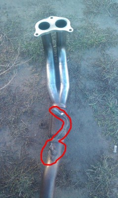

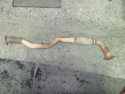

Теперь изучаю вопрос с приемной трубой,полазил по интернету (уже который день там сижу)есть много фото что приемная труба на 3S-FE один вход и один выход(Вот хотя бы прямо с нашего сайта 1 фото) а не как на 3S-GE 2в1(второе фото)
А сейчас ходил щуп фотографировать и вот фото моей приемной трубы.
2в1 как на GE.Значит чисто теоретически может и подойдет.

у меня тоже 2 в 1, у нас они соединяютя в 1 перед гофрой где поддон

Вот я и думаю,может именно такая приемная труба подойдет к коллектору 3S-GE?
