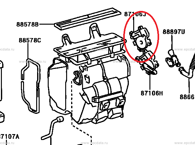

У меня шуршит вот эта хрень. Если поставить MAX COLD шуршание исчезает. Почему-хз...

Вово, похоже таже фигня, если мне память не изменяет то с MAX COLD точно шуршание исчезает.

Репутация: 2026
Осталось разобраться в причине)))
Там такое ощущение, что моторчик не знает в какое положение заслонку нужно поставить и гоняет её туда-сюда...

А где этот датчик? что за гофра?
получаецо что шуршит моторчик не заслонок а температуры...

Репутация: 2026
Слева от руля на панели вертикальные прорези. Там датчик.

была такая-же хрень шуршал этот моторчик-снял ,разобрал, смазал-мышь свалила куда-то (только добираться и снимать неудобно ,а так часик потратил с пивком)
