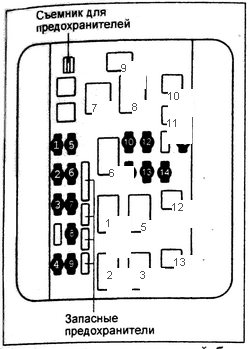

реле в блоке предохранителей в капоте а какое именно???
fuse_3.gif [ 34.57 КБ | Просмотров: 2458 ]
по схеме трудно понять, но вроде бы реле под №2
