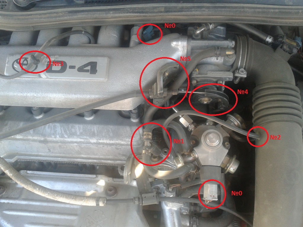

Двигатель встает без проблем, для замены требуется:
- крепеж правой подушки двигателя оставить родной.
- штекер ТНВД и ФХП нужны от Премки у меня кусок косы был на двигателе.(на фото №0)
- так как на ТНВД от премио идут несколько обраток, а у виставского всего одна понадобится тройник и немного шланга, соединяем все в один шланг и втыкаем в роднцю обратку.(на фото №1)
- вакумная трубка на клапане ТНВД должна идти в воздухан (на фото №2)
- не знаю как называется эта штука, я зову её просто "писька" (на фото №3), на разборе отрыл родную от премки у нас она зеленая и вкручена в коллектор!
- привод дросельной заслонки отличается, поставил крепеж для тросика от старой заслонки, родной виставский дросель не подойдет, я пробовал не то пальто!(4)
- ну и сам держатель тросика газа, нарезал резьбу в колекторе и приладил подходящую железяку(5)
Вот вроде и все подводные камни, с чем я столкнулся при переделке!

Мне поставили короновский насос пару лет назад на D4 шланчика во впускную трубу нет и вроде полет нормальный. Кстати в прошлом году купил новый тнвд короновский так он на косарь дешевле стоил чем вистовский.
