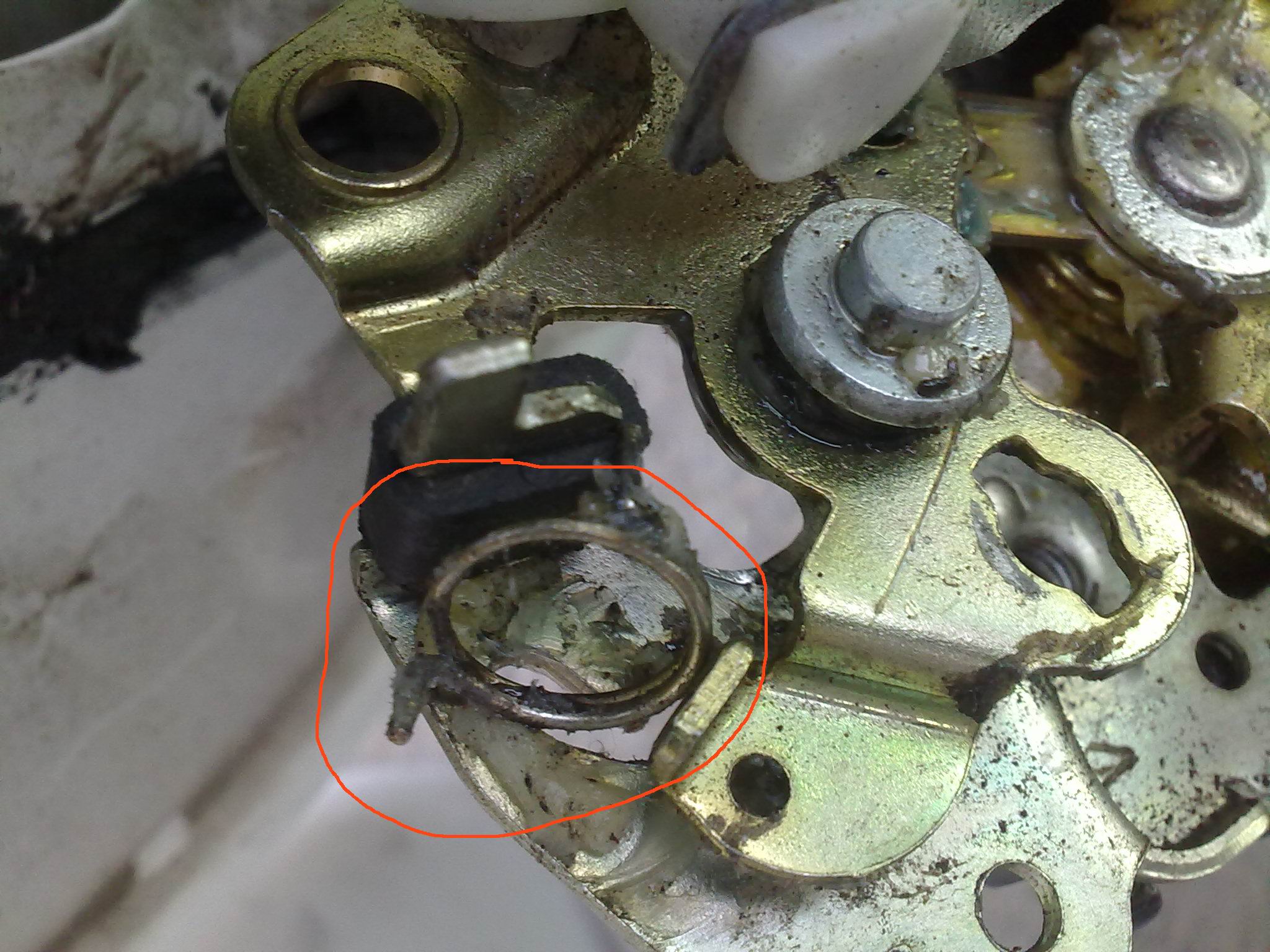

Перестали нормально закрываться замки при постановке на сигналку.
пока сильно страдают левые боковые двери. еще багажник, но он както через раз, когда закроет когда нет.
при разборе замков боковых дверей, удалил пружинку что на ФОТО. без нее стало намного лучше, НО иногда всеравно бывает незакроет либо недозакроет замок. вроде бы причина в моторчиках, менял на контрактные, непомогло( поменял даже полностью замок с моторчиком и все равно НЕПОМОГЛО. что за напасть такая?!! бежать за новыми замками и моторами или в другом месте копать?
Комментарий к файлу: хитрая пружинка
PhotoTel445.jpg [ 414.55 КБ | Просмотров: 5522 ]
