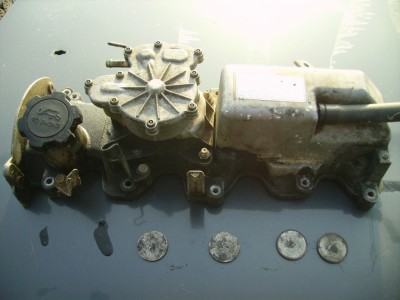

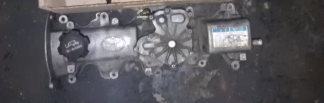

Там вроде модификация есть с вакуумным насосом на клапанной крышке, а не на генераторе.
 Заголовок сообщения: Re: конструирую с генераторм
СообщениеДобавлено: 04 июл 2014, 18:56
Сообщения: 515
О машине: CV-30,2С-Т
Репутация: 72
да есть такой вариант,я себе перекинул
а выглядит это вот так
Добавлено спустя 2 минуты 3 секунды:
но тут еще нужно учесть то,чтобы распред вал бал с кулачком под этот насос
IMGP0040.JPG [ 350.17 КБ | Просмотров: 2129 ]
Комментарий к файлу: или вот так
2с.jpg [ 31.83 КБ | Просмотров: 2129 ]

И ещё башку сверлить надо под форсунку под этот кулачёк.
