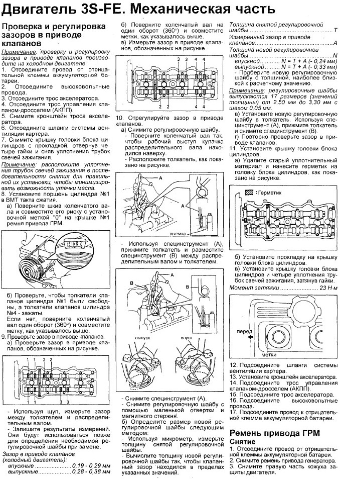

Мужики подскажите, можно самому отрегулировать клапана? Дайте совет, а то начали шибурчать. Какие зазоры, спец.инструмент и т.д. нужны?

Зазор регулируются шайбами, так вот если есть выработка верхней шайбы (бывает с большим пробегом), можно ее поменять на нижнюю, будет немного легче, другое дело если выработка на распреде, добавлять нужно шайбы. Принцип регулировки зазоров как на всех движках.
Комментарий к файлу: Регулировка зазора 3S-FE
Clip10.jpg [ 326.98 КБ | Просмотров: 28947 ]
