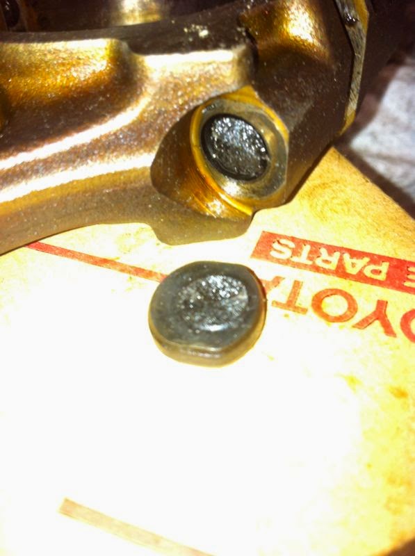

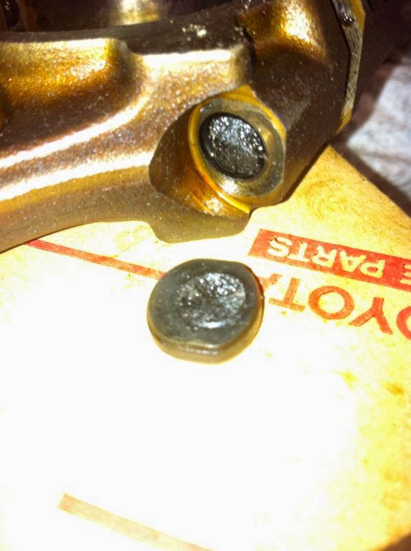

Писали уже о слабых болтах шатуна, и вот что произошло когда начали выбивать палец во время ремонта моего двс, шляпа болта тупо отвалилась, на фото не видно, но при внешнем осмотре видно было что шляпа держалась на 2ух мм от общего диаметра болта. И в скором времени мог произойти такой же сюрприз. В итоге шляпы отвалились у двух болтов, под замену пошли все!
Пробег был 200к.
