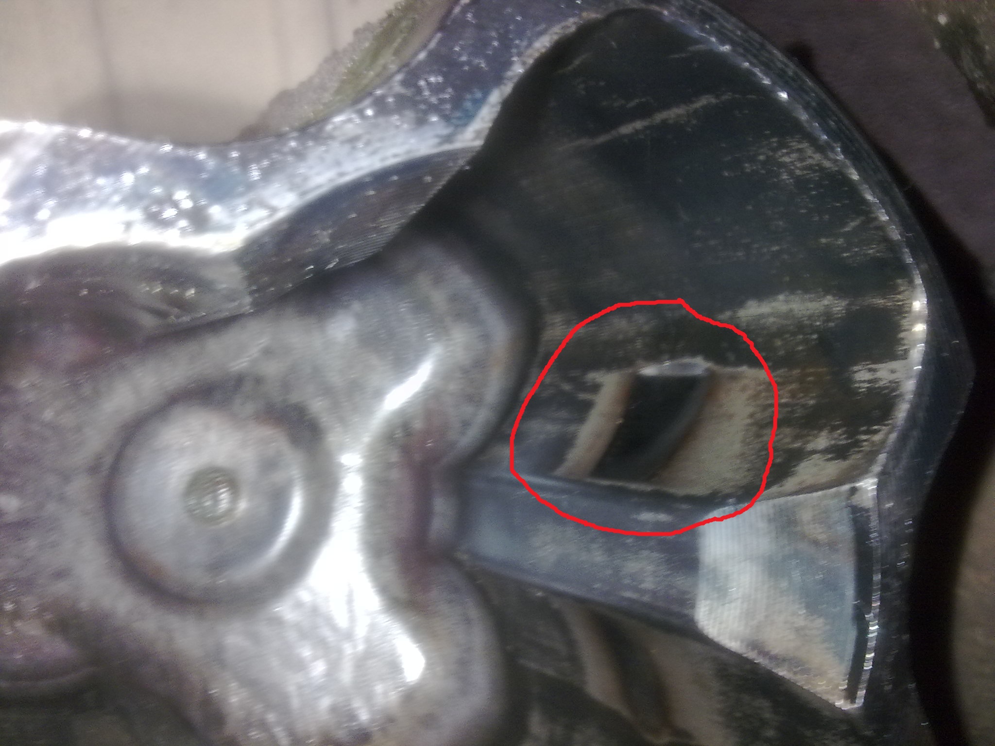

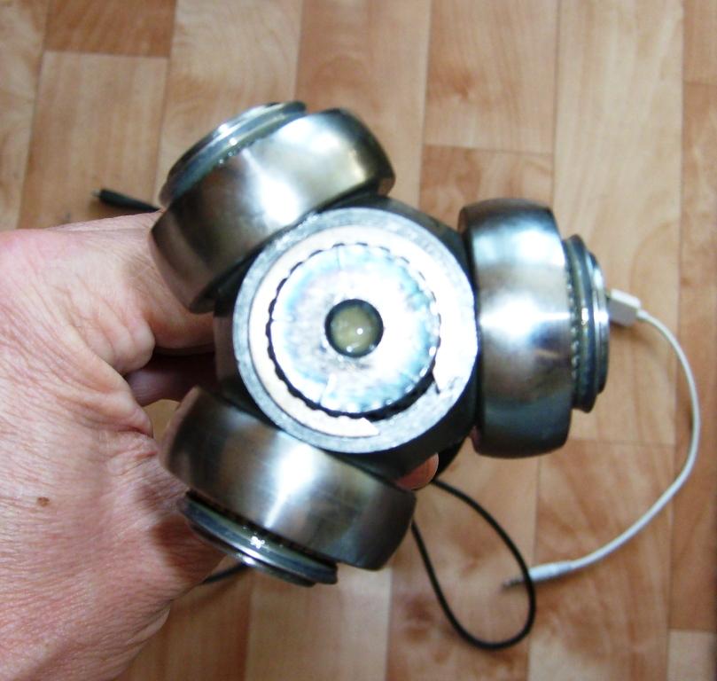

ANTON357 писал(а):
Всем доброго дня! Хочу спросить у всех по триподам! Можно ли менять стакан, который вставляется в АКПП отдельно от трипода? Чем это грозит?
Привет!
Отвечаю по сути вопроса:
1.Стакан (корпус внутренней гранаты) меняется без проблем, т.к. как уже тут написали, он заполнен внутри специальной смазкой и в него просто вставлен трипоидный подшипник надетый по шлицам на вал привода и зафиксированный стопорной скобой, роликами (3шт.) в специальные пазы в стакане. (см.фото).
2. Чтобы произвести его замену можно вынуть\выдавить\выбить весь привод всборе и заменить, а можно вынуть и частями, т.е. вынуть привод отдельно, предварительно расфиксировав большой хомут крепления пыльника\гофра на стакане и подставив под масло емкость). А после этого уже отдельно выдавить\выбить сам стакан.
Вопрос:
У тебя развалился трипоидный подшипник и повредил внутри пазы в стакане или появились намИны\выработка металла на внутренней поверхности на пазах внутри стакана. (см.фото)???
:smile: :?:
выработка на внутренней гранате ШРУС.jpg [ 539.03 КБ | Просмотров: 6242 ]
трипоидный подшипник.JPG [ 99.92 КБ | Просмотров: 6242 ]

ANTON357 писал(а):
Чем это грозит?
Как вариант возможна небольшая вибрация :smoke: ...

 Заголовок сообщения: Re: Внутренний шрус!!!
СообщениеДобавлено: 25 июл 2014, 15:10
Сообщения: 12745
Промойте стакан изнутри и проверьте, если есть выработка, как на фото выше, то его под замену.

Как на фотке - будет большая вибрация, у меня так было из-за неправильной смазки.
В "стакан" набивайте Castrol LMX, проверено >100 000 км с такой смазкой.

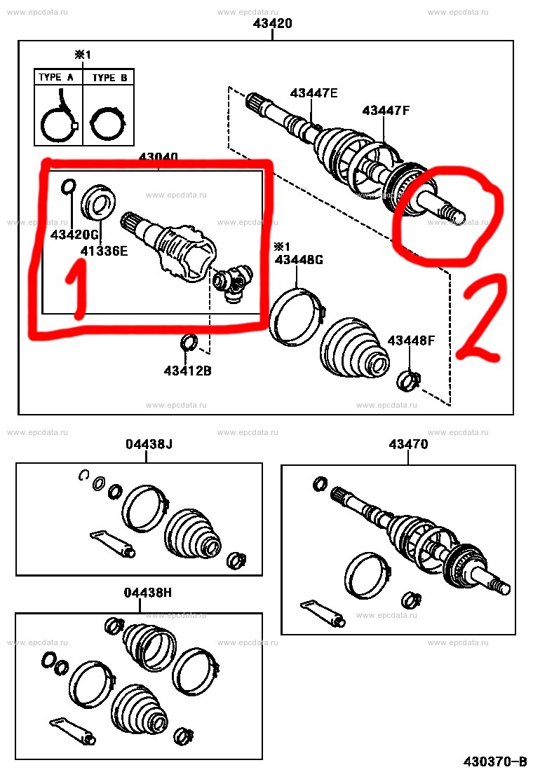

Решил не плодить темы
Вопросы:
1. Привода же не должны издавать металлический стук, когда их в ступице туда сюда шерудишь? А то похоже я нашел стук как я думал в подвеске. Рисунок 2.
2. Стакан должен жестко сидеть в акпп? А то он у меня подозрительно тоже шевелится. Рисунок 1. То бишь я могу взяться за привод поближе к стакану и круговые движения поделать.
Думаю нехорошо это все.
СообщениеДобавлено: 09 авг 2014, 23:07
Если стакан в коробке имеет люфт то это скорее всего внутренние стаканы люфтят и это очень долгоиграющая пластинка(у меня так на старой коробке было)
А по поводу того что граната внутри стучит при "туда сюда кручении"это уже износ как выше показано.
Но пока нету вибрации не надо трогать этот узел(и я вот ездил на разбитых приводах идет вибрация но стука не будет,скорее всего не это причина)
СообщениеДобавлено: 10 авг 2014, 03:09
Как проверяются ШРУСы приводов хорошо и просто расписано в "букваре" на машинку.
Например, на 50ю и 55ю Висты по передним приводам смотрите стр.220-224, а про задние на 55ю - на стр.224-226.
Аналогично есть разделы по приводам и в книгах-описаниях на остальные модели.
А вот что касается исправности и дальнейшей работоспособности ШРУСов по величине люфтов (а значит и износа\выработки, и соответственно звука\стука), то люфт в 1-3мм - это вполне допустимо.
Пример, с завода все новые детали ШРУС и валы приводов идут заводских размеров, когда собираются например передние привода, то наружние гранаты ШРУС фиксируются на валах специальными кольцевыми фиксаторами, которые установлены в кольцевых проточках на валах. Все эти детали сделаны по размерам, но при сборке всегда есть определенный зазор из-за чего у собранного узла всегда есть определенный небольшой люфт в min1-1,5мм. И это нормально.
Так что делайте выводы и сильно в голову не берите при незначительных люфтах.
СообщениеДобавлено: 10 авг 2014, 12:16
Долгоиграющая пластинка это такое выражение абстрактное(например хрустит шрус при повороте так он еще может так хрустеть 40000-60000 км и работать)Просто суть в том что если даже при трогании стук из за люфта в 1 мм то это не значит что надо срочно менять стакан,пока нет вибрации при разгоне и больших скоростях,не надо его трогать он работает как надо.
Потом уже когда выработка больше будет и пойдет мелкая вибрация например при интенсивном разгоне(вот тут уже понятно трипоид перескакивает в стакане по накатанному месту)Тогда менять.
А пока просто пыльник поменять и смазку и дальше ехать.
