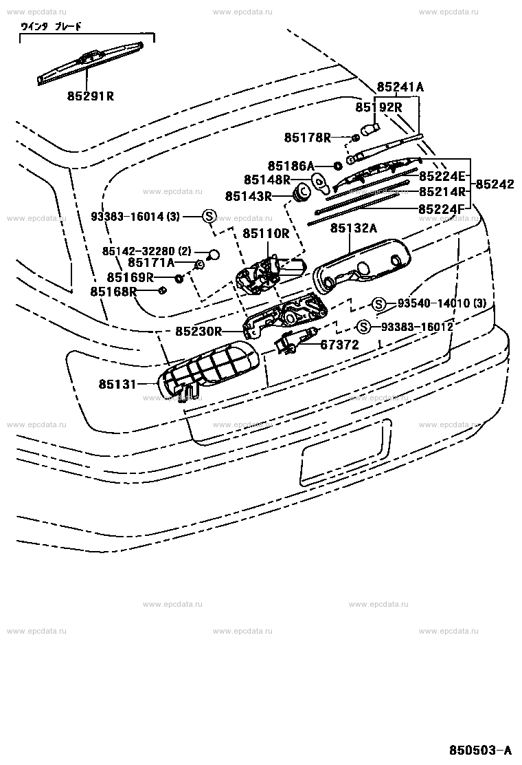

Ребята!!! Как снять сам дворник, точнее поводок с оси, чтоб саму ось смазать, заржавела и скрипит, ВДшкой пробовал подлезть, всё равно не помогло, боюсь сломать!

Вот посмотри картинку.
Задний дворник.png [ 54.02 КБ | Просмотров: 3233 ]

СПС
