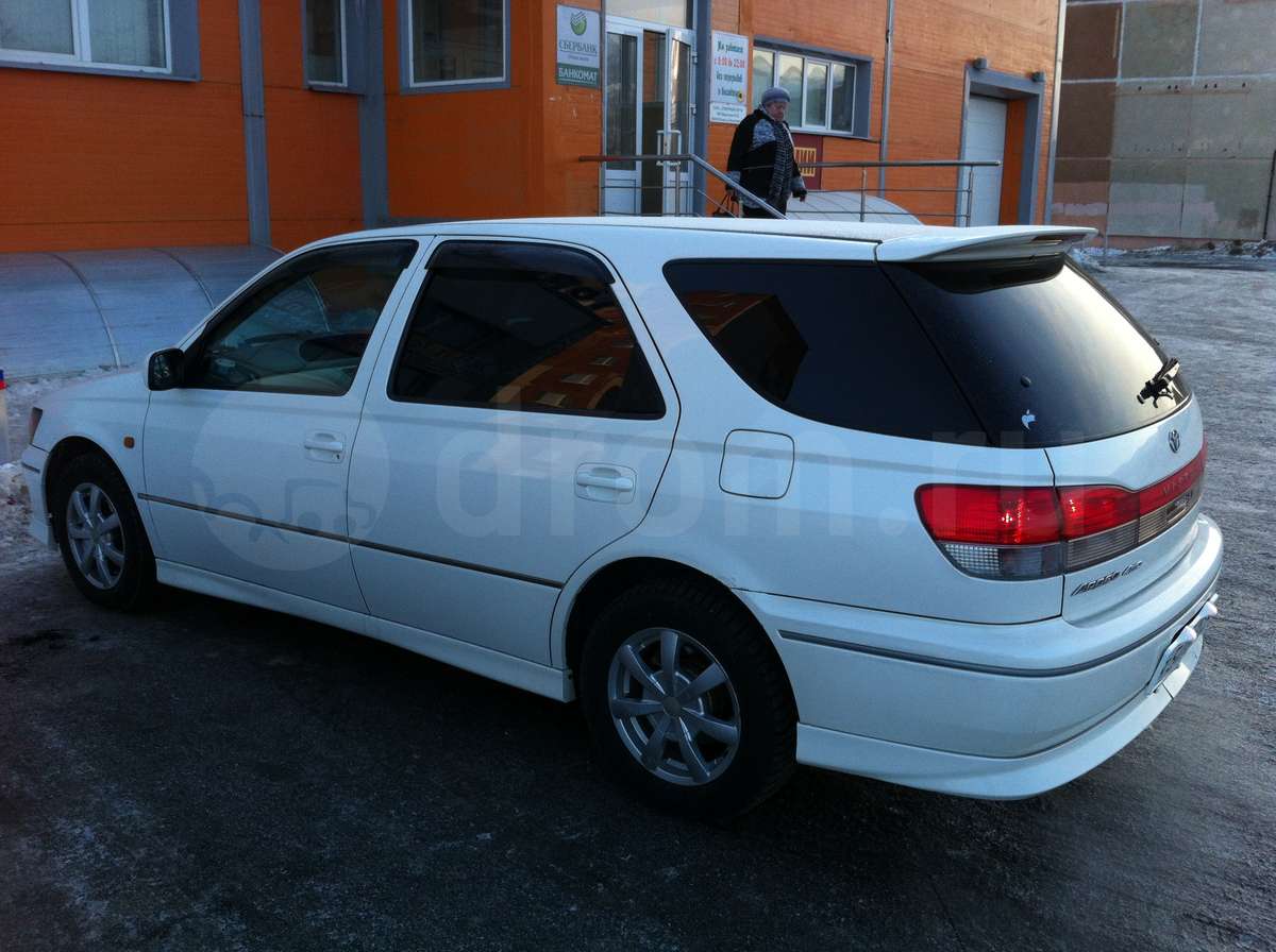

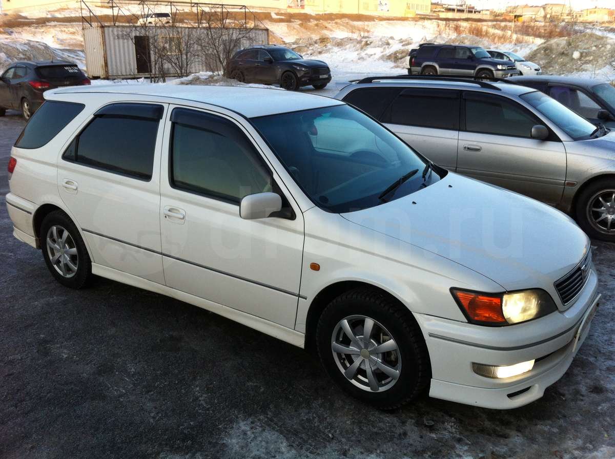

guba_pered.jpg [ 119.33 КБ | Просмотров: 6179 ]
guba_zad.jpg [ 95.7 КБ | Просмотров: 6179 ]

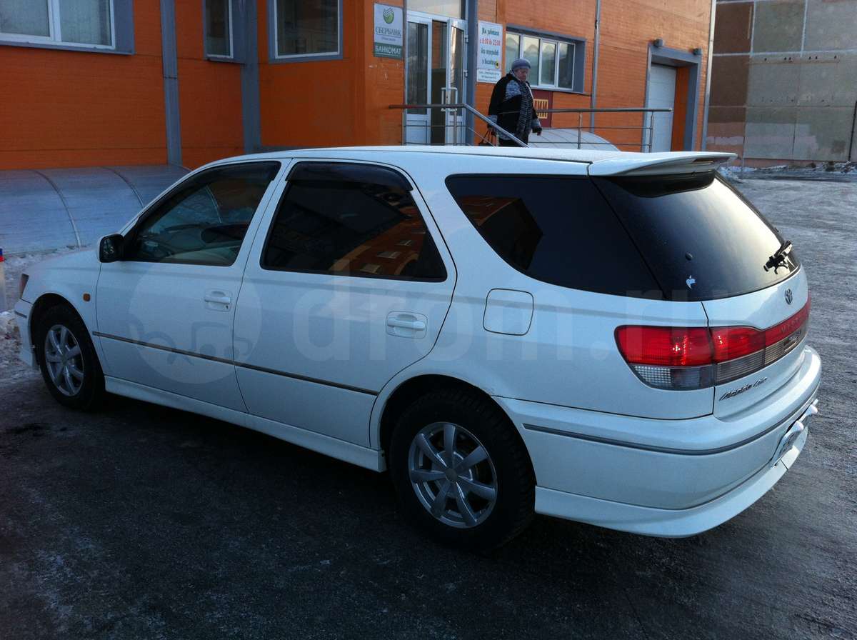

Можно и установить но лучше что было в заводском варианте это про задний бампер у переднего губу отдельно купить можно.! P/S у меня есть задний бампер белый такой с губой + сабля. Вэлком в личку если интересно . под номером 1 сабля под номером 2 бампер Изображение

И потом. Заводские бампера в комплекте с обвесом отличаются от обычных бамперов размерами. Я ставил себе переднюю и заднюю губу на свои родные бампера. Губы выступают в арках примерно на 1см....это видно на фото в первом посте. Хотя, я покупал бампера в комплекте губами, на них было все ровно....вывод, бампера разные! Да и номера на бамперах разные. Короче, поставил себе....скривился и забыл, езжу почти год и не замечаю.

Спасибо... Так что, в итоге у тебя не смотрятся они? А то я вроде как с великим трудом нашел только заднюю накладку причем еще и в цвет (белый перл). Но проблема возникла в установке... В переднем бампере стандартная юбка отделяется от бампера и на ее место ставится губа, а вот в заднем бампере судя по схеме в книге да и так визуально юбка с бампером одно целое и она не снимается, так как тогда губу в задний бампер можно самому установить да еще и не снимая бамперов вообще? Поверх стандартной юбки что-ли? Объясни, пожалуйста, по порядку как ты их установил от и до) А то возможно зря я все это затеял и не стоит с ними заморачиваться...

Тюнинговая губа одевается на штатную юбку поверх. В принципе, несложно. Делаешь отверстия в нужных местах и прикручиваешь. Но отдельно губу практически не найти.

Ставил на задний бампер юбочку прям на месте, не снимая бампер - Andrey 27 и drovolet свидетели! Было холодно в декабре, юбка и резинка на ней были кондовые и сначала не прилегали, но потом отошли в гараже и все получилось. Понадобится, шурупы, дрель и сверло на 12мм. В нужных местах делаются два отверстия для крепления накладки и мелкие для шурупов. Начнешь заниматься разберешься, там не сложно.

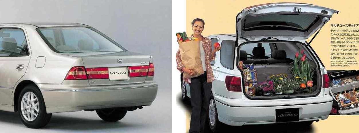

pavanik_27 писал(а):
бампера одинаковые на седан и ардео...
:rus:
img1.jpg [ 152.62 КБ | Просмотров: 5956 ]

Передние Влад одинаковые! :mrgreen:
