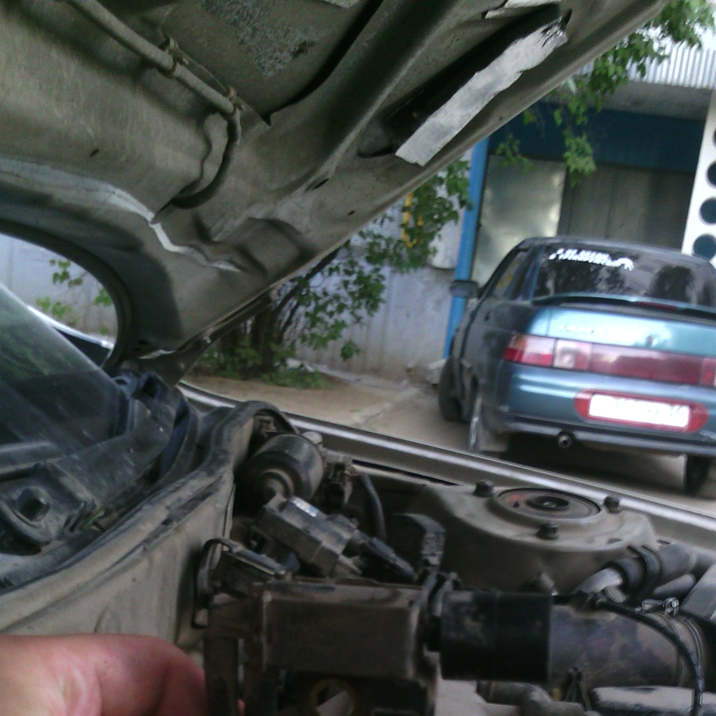

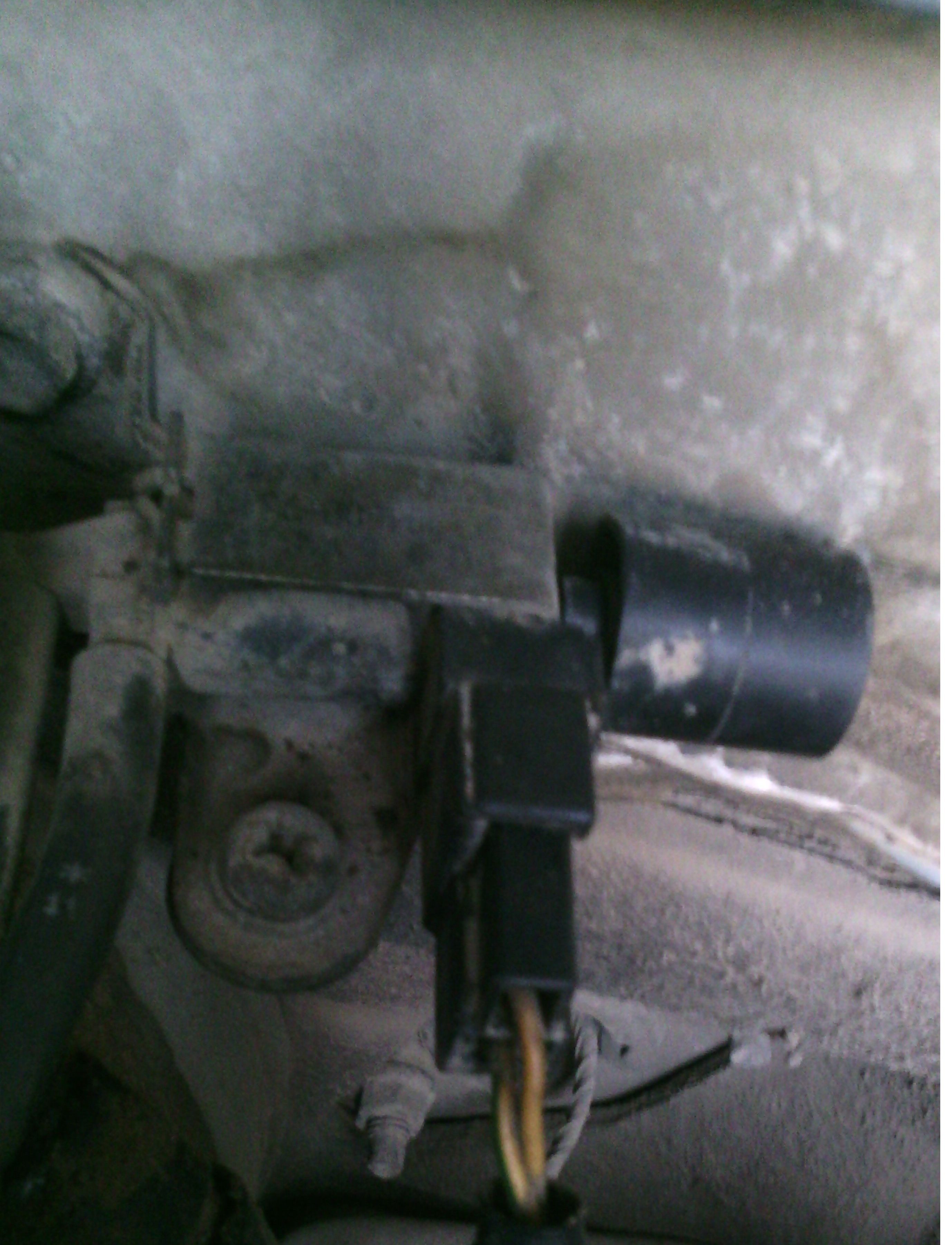

Народ всем привет,малые обороты хх при включении кондея,дросель промыт,форсунки тоже,меня смущает один датчик я так понимаю он как то связан с кондеем,Как проверить этот клапан,я подал на прямую на него напряжение но ничего не произошло,ни щелчков ни вибраций вообщем ничего,Машина camry32 3s-fe 94г,в,Фото прилагаю,В советах буду очень благодарен
Комментарий к файлу: что это за клапан и как его проверить

Если клапан не реагирует на подачу напряжения, он не исправен, клапан под замену. Если снять два тонких шланга и соединить их между собой обороты должны подняться, это будет означать что вакуумная развязка подключена верно и неисправность кроется только в клапане.

это клапан отсорбера

не путай людей.

может я путаю, но вроде как похож на него

Это клапан повышения оборотов при включении кондея, если не работает, то под замену.

если я првильно понял,мне нужно отсоединить шланги с клапана и соединить их между собой,я павильно понимая,Огромное спасибо за советы,

Да, верно, но только в качестве проверки развязки. Оборороты вырастут не слабо 1200-1400 без нагрузки.

Была уже тема, можно поставить клапан от ВАЗ-2105 с системы экономайзера.

Если не сложно можно ссылку,про экономайзер от ваза,И так делюсь своим опытом заглушил я этот клапан в режиме Р без потребителй 1000об,с потребителями 1050 примерно,в D 950 c потребителями,без 900,включаю кондей 900,

На вазе наверное просто открыто/закрыто, а тут переключаться надо, проще по разборам поискать, не думаю что диффицит большой и цена великая, а если разьем другой, можно и с фишкой стригануть.

ставь от ваза не каких проблем только фишку предется поменять

Можно клапан ЭПХ от ГАЗели. Поставил - работает.

у меня от 5-ки,2-й год,полет нормальный)))
