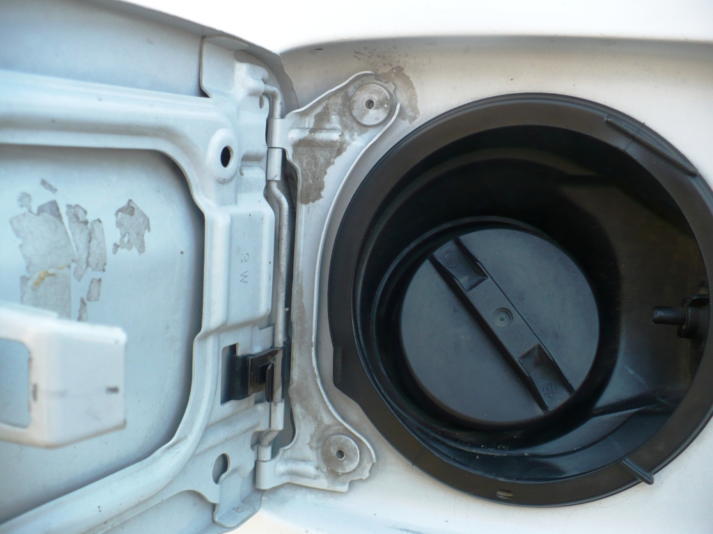

Доброго времени суток.
Давича в мою машину въехал джигит.
В результате необходимо покрасить несколько элементов кузова, но для подбора цвета надо какую-нить запчасть от авто.
Мне предложили принести крышку бензобака, но я никак не пойму как ее снять. Кузов SV-50, 1999г.
Поможите кто может.
Спасибо заранее.

да дела! крышка бензобака крепится на самозатягивающиеся алюминиевые клепки одноразовые, надо старые высверлить тоненьким сверлом, и купить новые, они в любом магазине автозапчастей есть и стоят копейки, но затягиваются они специальным пистолетом для клепок.

Чтоб было понятно об чем речь...
P1030017.JPG [ 423.03 КБ | Просмотров: 5627 ]

Спасибо все кто не остался безучастным, проще кусок капота отпилить, чем эту хрень снять.

Мне, когда обвес красили, тоже лючок снимали. А потом заклепали так, что через месяц одна практически вывалилась (приходится на каждой заправке смотреть, чтобы не улетела куда-нибудь), а вторая ходуном ходит. Вот теперь не знаю, что делать.
Самое обидное, что лючок зря высверливали. Цвет-то стандартный, 199. Я вот думаю, а нет ли каких-нибудь крутых пистонов. Вставил и забыл, без всяких клепок. :rus:

Как вариант самому какие-нибудь гайки приварить с обратной стороны, чтобы про клепки забыть навсегда, кстати у меня такая же, крышка практически на одной клепке держится.

да не надо туда никакие гайки.аккуратно высверливаешь и ставишь на новые заклепы и все будет в норме

lexust4 писал(а):
Как вариант самому какие-нибудь гайки приварить с обратной стороны...
А туда можно подлезть?

подлезть можно, ну на седане обшивку в багажнике отгинаешь, и видно все, а на ардэо не знаю.
да гаек никаких не надо, клепками все обратно прижимается.

Спасибо. Погода устаканится, сниму обшивку, посмотрю.

А под капотом есть табличка с кодом цвета под надписью collor.

И правда, лучше там посмотреть, чем лючок крамсать.
По аватарке вроде цвет 1C5.
У кого? У автора темы нет. :smile:
Добавлено спустя 2 минуты 2 секунды:
Еще на Экзисте можно по номеру кузова посмотреть его цвет.
