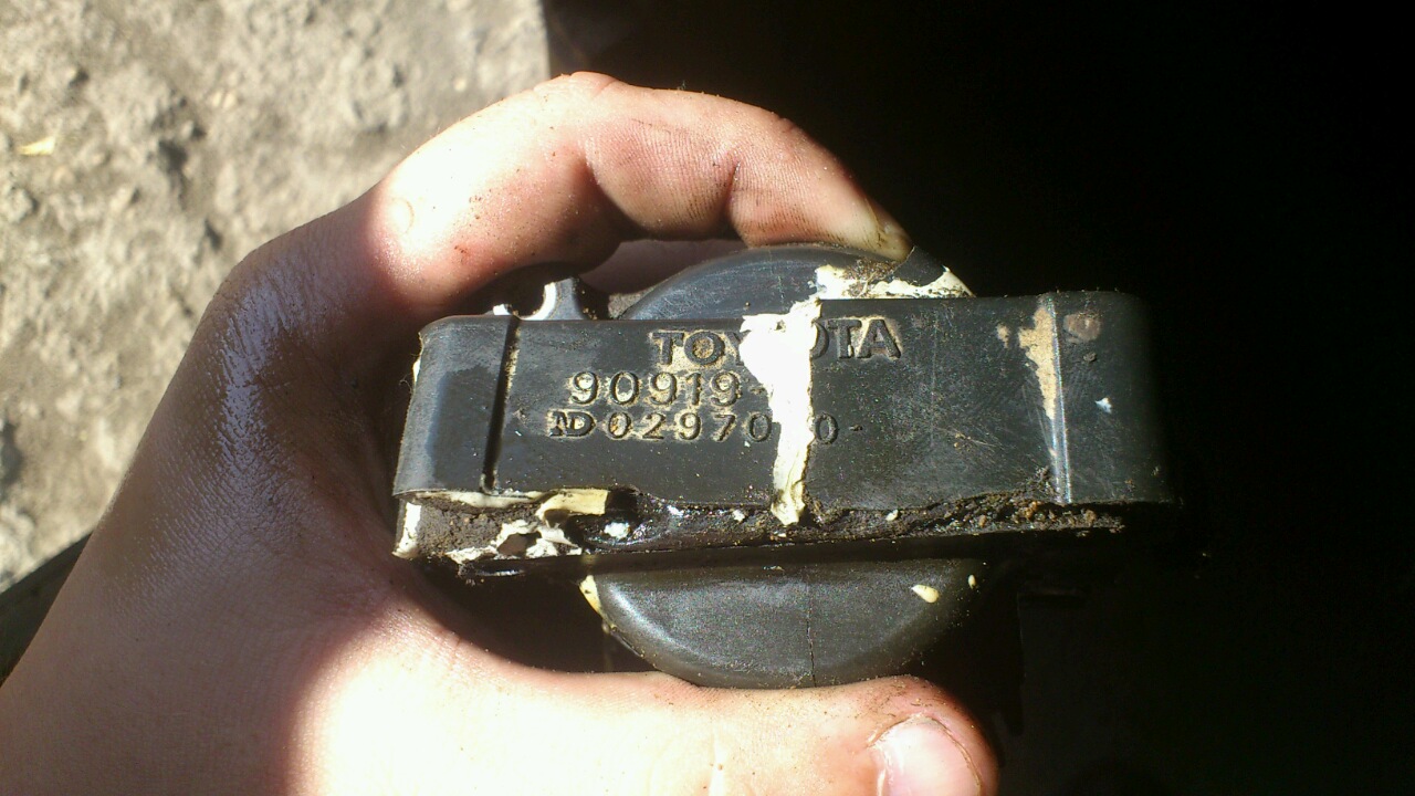

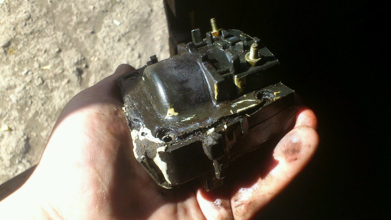

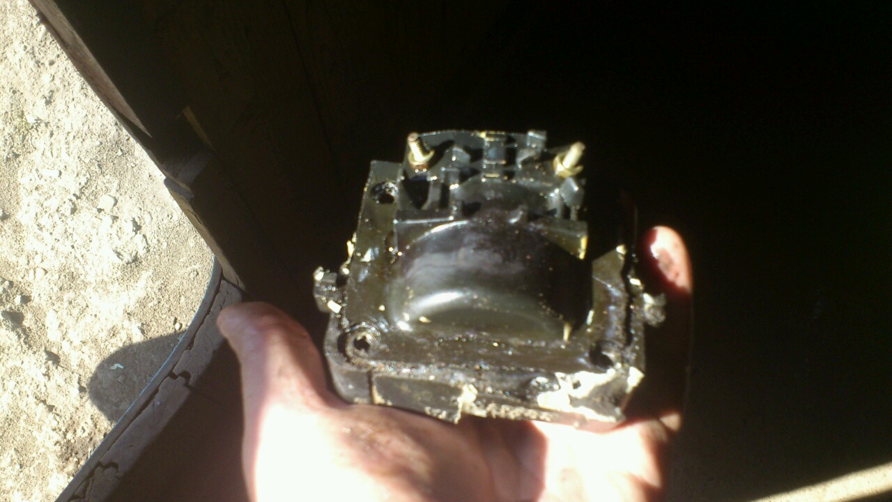

Сначала немного о надежности тойота, вот фотографии катушки зажигания которая встроена в трамблер двигателя 3S-FE Toyota Vista 1987 года. Сейчас я закончил капремонт двигателя. Завел, покатался по гаражам, но есть проблемы со стабильностью работы на переходных режимах, почитав данный форум пришел к выводу что надо копать в сторону зажигания. Вскрыл трамблер и увидел вот такую картину, видимо до меня туда уже лазили и я даже примерно догадываюсь кто, но дабы не разводить межнациональной розни и вражды к перекупам, умолчим))
Итак фото
1.jpg [ 237.1 КБ | Просмотров: 2088 ]
2.jpg [ 246.52 КБ | Просмотров: 2088 ]
3.jpg [ 230.93 КБ | Просмотров: 2088 ]
И при всем при этом машина заводится и кое как едет.

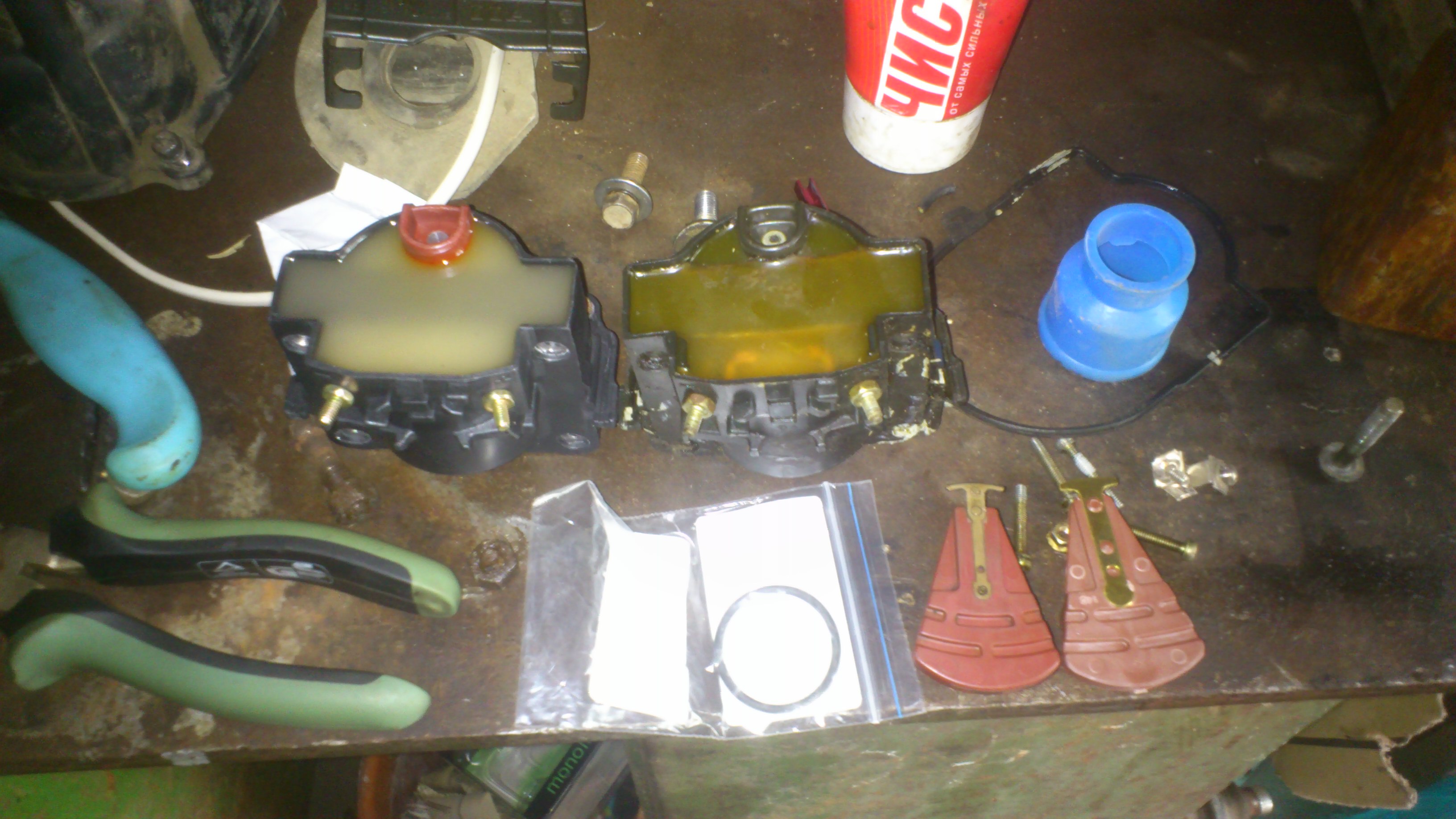

Пришли новые запчасти трамблера, слева новая катушка и справа новый бегунок. интересно то что токораздающая дорожка на новом в 2 раза толще. видимо износилася за годы.
собрал, завел снова двигатель, гораздо лучше и уверенней работает но всё равно просит заменить бронепровода.
