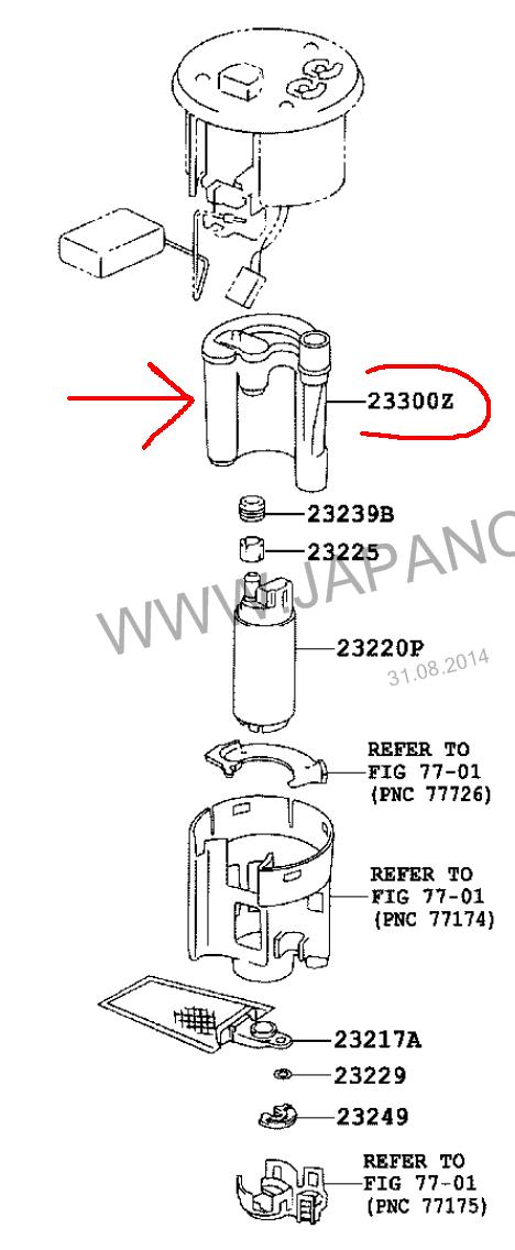

как поменять топливный фильтр ? бензонасос снял разобрал а к фильтру подобраться не могу боюсь что нить отломить

да это то понятно..... просто сам фильтр получается запаян в корпусе ?
Так фильтр и устроен как блок внутри которого запаян фильтр-й элемент, он просто меняется и опять насос в работе.
Вот фильтр такой купить надо и заменить. Вот как на схеме из каталога. Цвет пластика корпуса фильтра роли не играет, от черного до белого - любой.
насос.JPG [ 62.37 КБ | Просмотров: 1519 ]
 Заголовок сообщения: Re: помогите!!!!!! нужно срочно поменять топливный фильтр в баке
СообщениеДобавлено: 31 авг 2014, 18:28
У него скорее всего корпус и фильтр одно целое.

да да в магазине вот такую штуку и продали ...... покрутил поковырял получается он в корпус запаивается ..... других вариантов нет..... либо вместе с корпусом покупать
