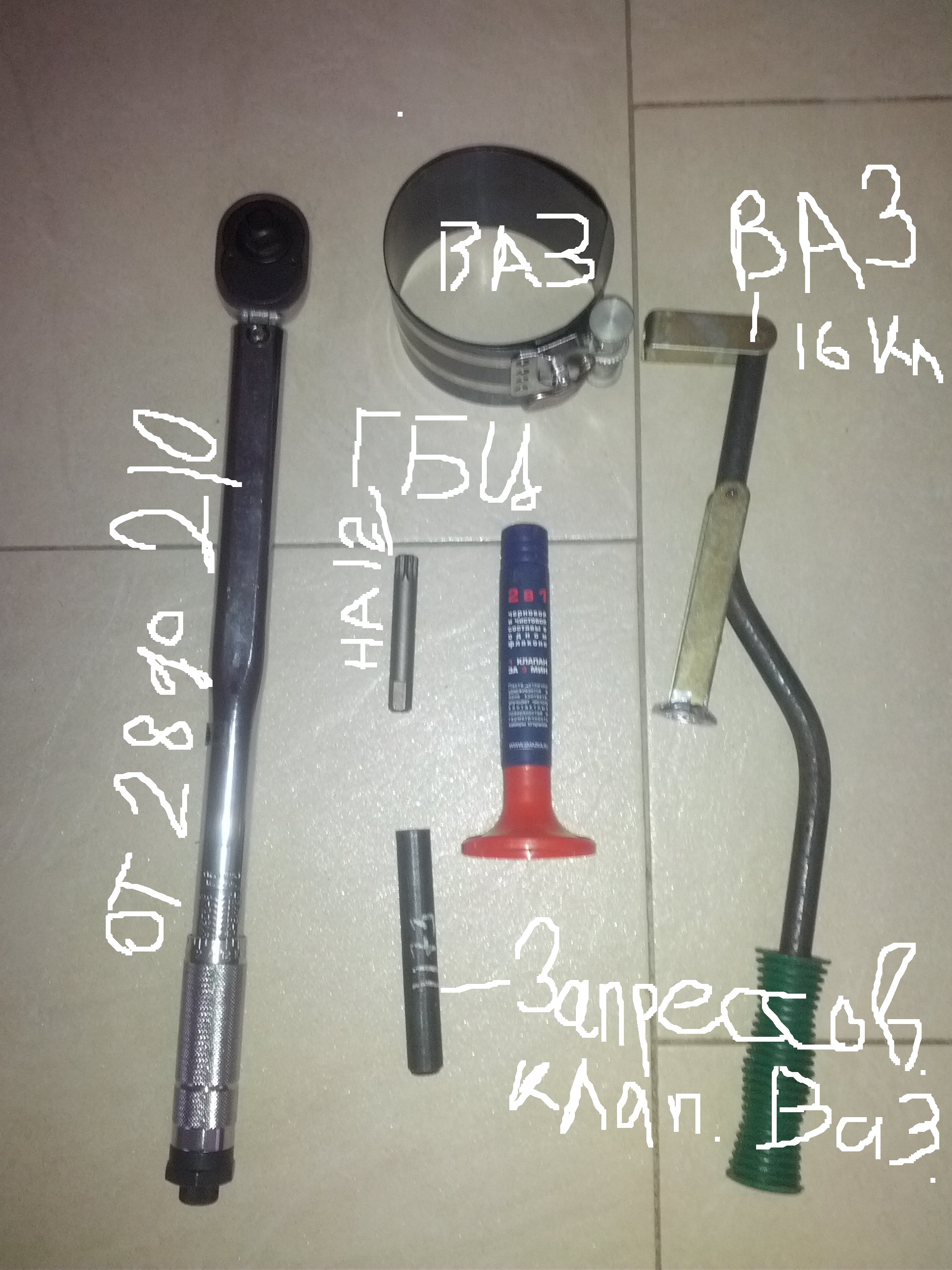

Основной набор так сказать моториста, да еще куча ветоши.
IMG_20140901_132634.jpg [ 900.11 КБ | Просмотров: 3552 ]

СообщениеДобавлено: 01 сен 2014, 13:56
Точно, Денкос про головки напомнил! Для ГБЦ как он выше указал (звёздочка), и ещё озаботься с длинной тонкостенной головкой на 10 для болтов крышек распредвалов, типа такого:
