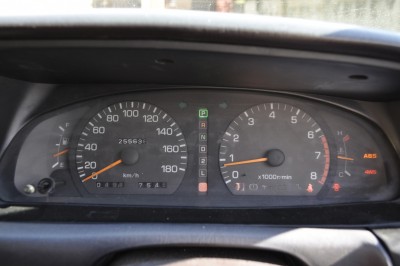

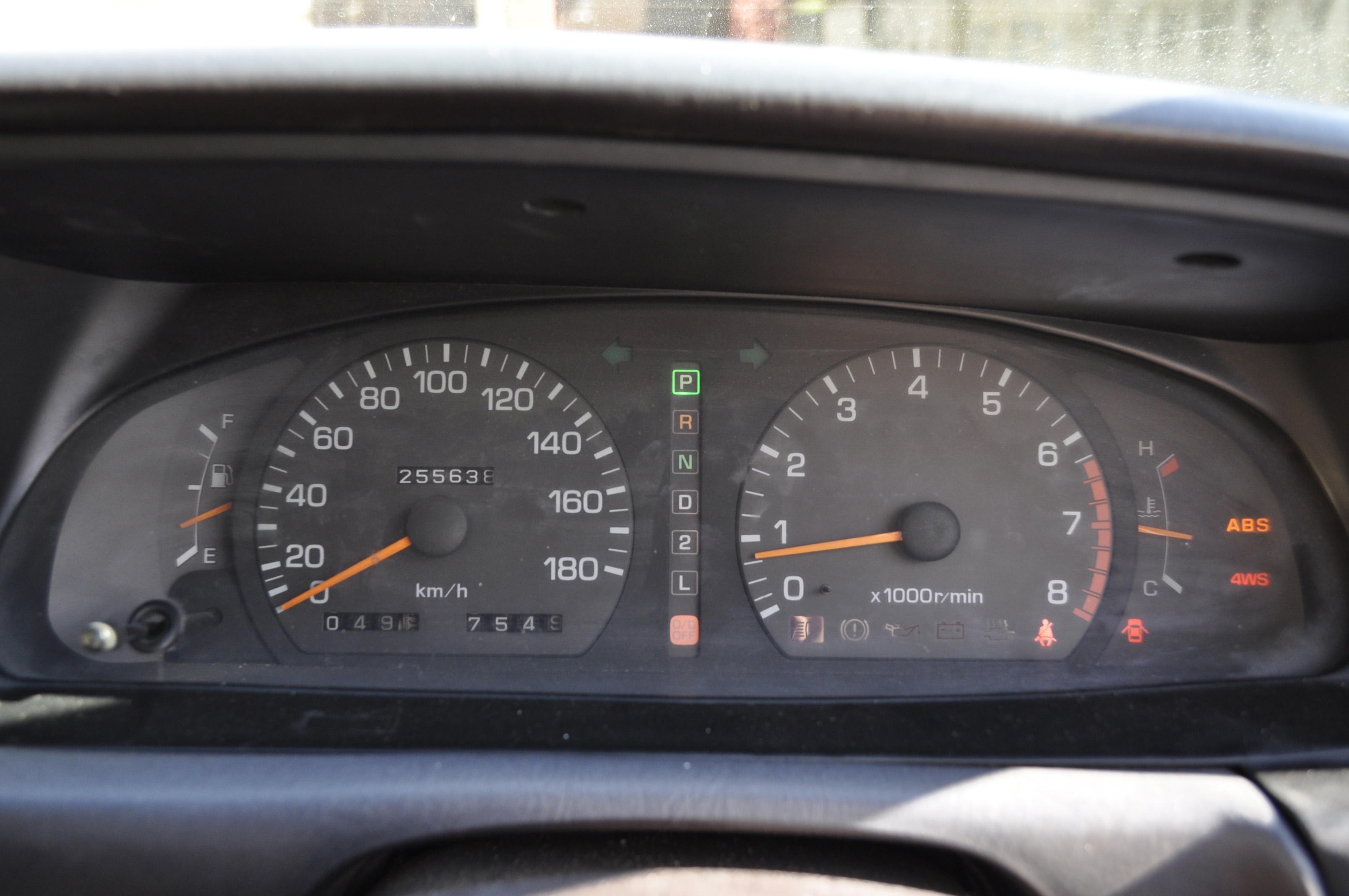

А что ж тогда неисправность ABS и 4WS горит?

ABS горит постоянно - по этому поводу ничего не могу сказать, а вот 4WS - там есть кнопочка при нажатии на которую она гаснет. Кстати, по поводу ABS, где-то здесь на форуме читал, что это может быть проблема с датчиком, но я не проверял.

4WS загорается при неисправности этой системы, а 2WS с левой стороны приборки загорается при нажатии кнопки.
