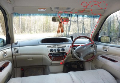

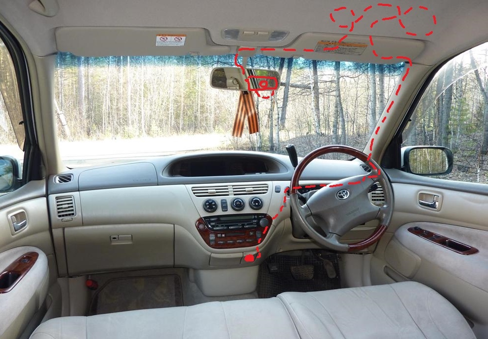

Проблема в следующем. Прикрепил видеорегистратор на стекло (за салонным зеркалом), провод спрятал - провел от прикуривателя внутрь торпеды, потом за приборкой с индикацией передач, обогнул воздуховод и по стойке на потолок. Довольный как слон выхожу из машины, ставлю на охрану, делаю несколько шагов и ... срабатывает сигналка. Орет, сволочь, и на брелке мигает молоток (или топор, или кайло - в общем, орудие злодея). Хорошее настроение улетучилось. :cry:
Что могло произойти? Сига каким-то образом срабатывает на ВР? Пробовал отключать провод, вытаскивал и из регистратора и из прикуривателя - без толку. Даже клемму с аккумулятора скидывал. :neutral: Не помогло. Приехал на стоянку, закрыл на ключ. Сижу вот, грущу. :(
Уже настроен на то, чтобы перенести провод на левую сторону. Ладно бы если так, а вдруг что серьезное? За индикатором передач находится блок управления сигнализации, может какой-то проводок или фишку потянул. Хотя вряд ли - блок чуть глубже находится, чем там, где я провел провод. :rus:
Комментарий к файлу: Зигзаги на потолке - это шутка :)
