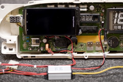

Думается, это сюда, но если что, надеюсь на снисхождение модераторов.

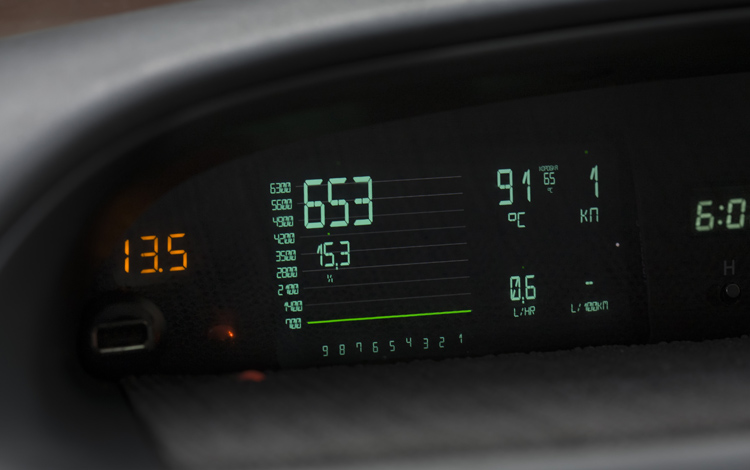

Все началось с идеи использовать смартфон как GSM/GPS сигнализацию. Но, когда идея пошла в воплощение, стало жалко микроскопа. И раз уж имеем прибор под выброс - пусть работает на все оставшиеся возможности. Потому была безжалостно изуродована родная панель приборов на предмет вживления в нее мега-девайса. Теперь машина оборудована сигналкой, бортовым компьютером и wi-fi точкой доступа. В планах есть идея попробовать подружить агрегат с камерой, но пока не срослось, ни одна программа ни одну из имеющихся в наличии камер не видит. Приму советы бывалых, если у кого получилось.
Итак. Результат вот:
IMG_9928.jpg [ 82.03 КБ | Просмотров: 1860 ]
 Остальные картинки в спойлере

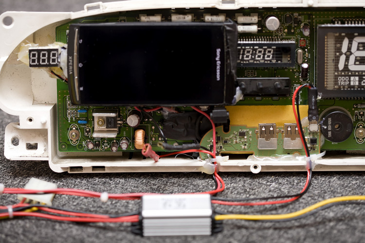

Ну, собственно, как расположен телефон. Батарейка вынута, питается аппарат напрямую от преобразователя 12-5 через диод, для понижения напряжения и вообще так культурней.
IMG_9869.jpg [ 138.52 КБ | Просмотров: 1860 ]

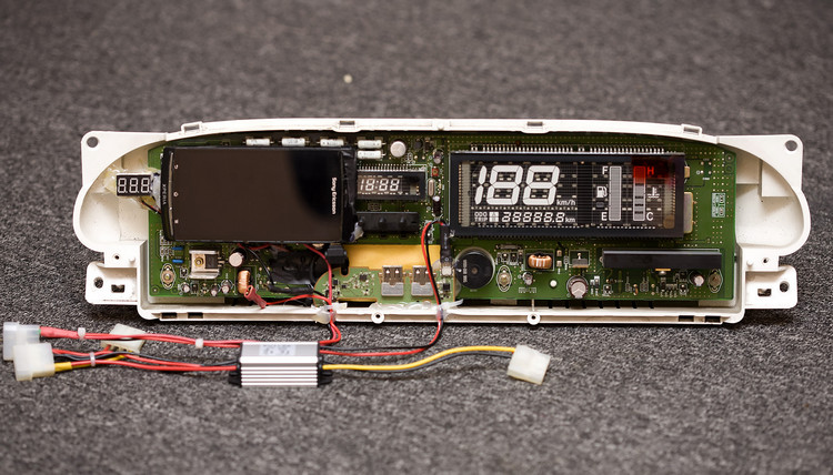

Ближе. Внизу виден хаб. Поскольку телефон станет не слишком доступен - рулится все мышкой и клавиатурой.
IMG_9870.jpg [ 148.14 КБ | Просмотров: 1860 ]

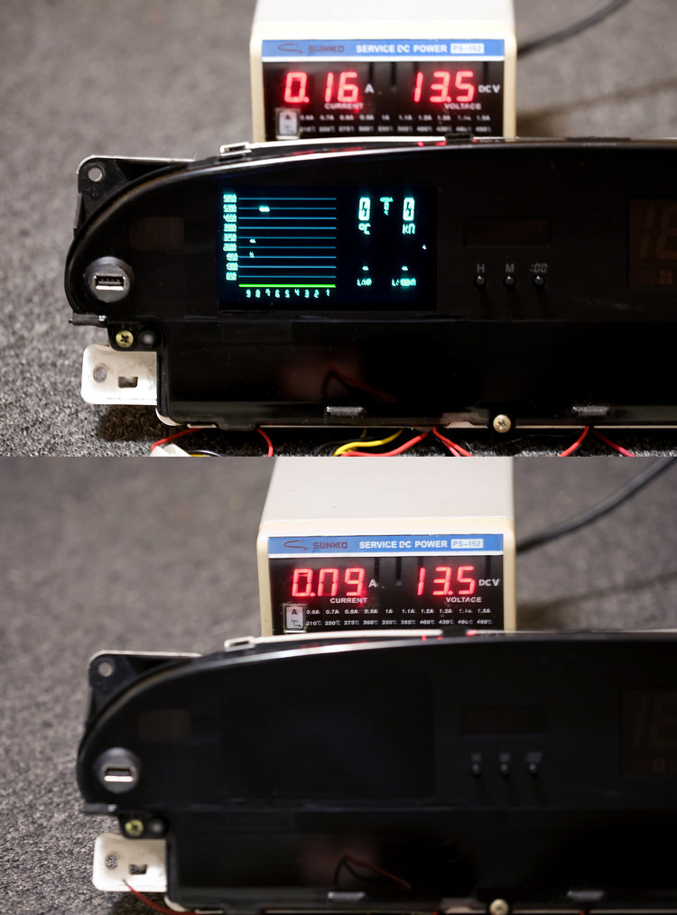

Собрано для прогона, виден аппетит устройства - 0,16-0,20А в работе и 0,05-0,09 в режиме охраны. Сама панель, кстати, жрет больше ампера.
В левом углу панели виден порт USB, линии данных подключены к хабу, питание берет напрямую с того же преобразователя, что и телефон. Преобразователь подключен на постоянные 12В, хаб - на АСС через еще один преобразователь, который уже есть в машине, кормит планшет и регистратор. Таким образом имеем постоянно включенный аппарат, который может отслеживать включение зажигания по входу зарядки. Соответственно включая экран с Torque при зажигании и выключая все, кроме телефонной части во время охраны. Рулит состояниями Tasker.

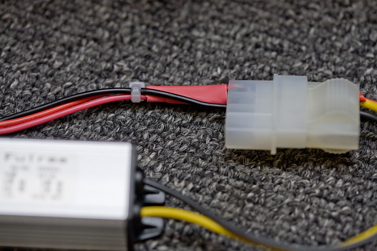

Вот такой преобразователь работает батарейкой. Куплен на ebay.
IMG_9871.jpg [ 139.95 КБ | Просмотров: 1774 ]

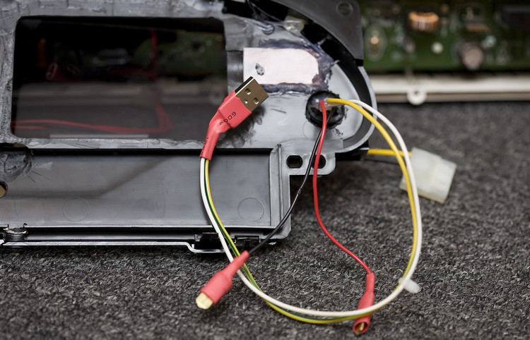

Видна аккуратная дыра для экрана телефона и подключение usb порта.
IMG_9874.jpg [ 131.64 КБ | Просмотров: 1774 ]

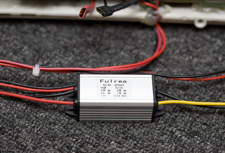

Вот здесь прячется диод, понижающий пять вольт преобразователя до четырех с половиной.
IMG_9882.jpg [ 160.92 КБ | Просмотров: 1774 ]

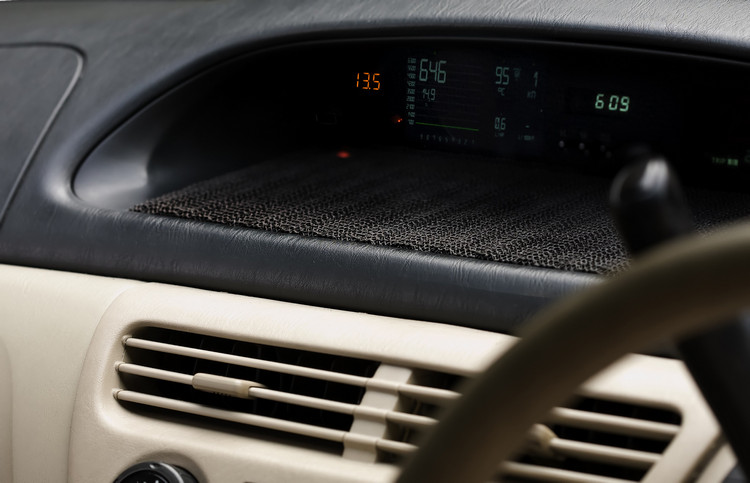

Приборы. Обороты двигателя, нагрузка, температура двигателя и коробки, номер передачи, расход в литрах на час и на сотню.
IMG_9914.jpg [ 105.36 КБ | Просмотров: 1774 ]

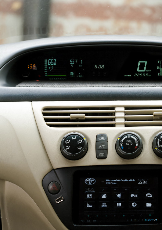

Ну и общий вид, с планшетом на месте магнитолы.
IMG_9927.jpg [ 100.71 КБ | Просмотров: 1774 ]
