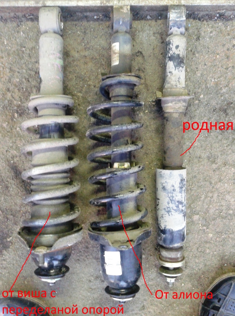

Меня не утравивал зад машины в плане грузоподемности высоты и шибкой мягкости. Хотелось как то улудшить заднюю подвеску. Долго думал что туда поставить. Решил поставить от виша. Они по диаметру больше и выглядят серьездней чем родные. Так вот стойки подходят без проблем, но стойка шибко проминается и остается малый ход до отбойка. Решилось все переделкой вехней опоры стойки. Зад стал приятно жесче и стуки на резких ямах стали тише.

с первого раза не получилось мало вырезал, пружину шибко сжало при езде долбило на разрыв. Сейчас нормально ездил специально по я мам на разрыв не долбит.

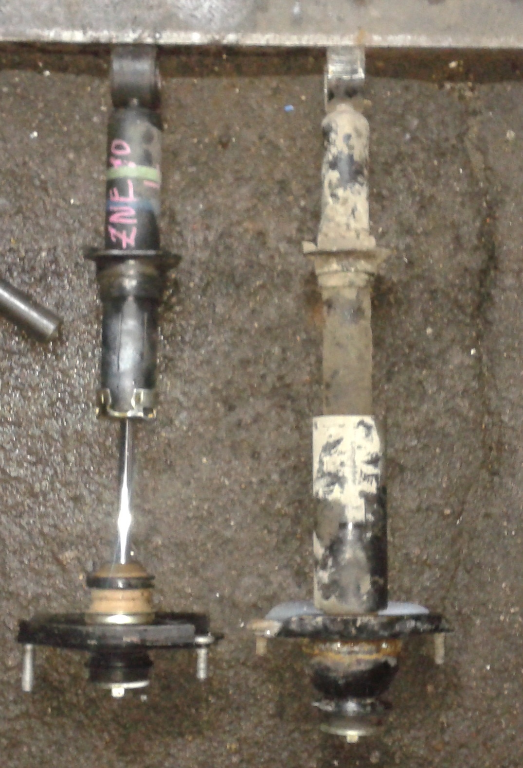

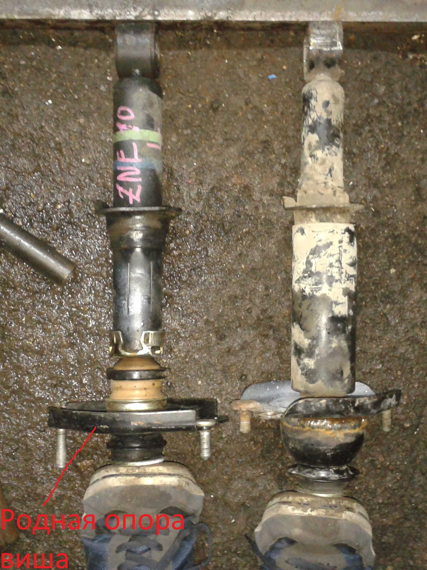

Вот еще фотографии. Один недостаток стойки виша, у нее ход меньше чем у родной

Комментарий к файлу: стойки для сравнения
Фото-0402.jpg [ 305.21 КБ | Просмотров: 13446 ]
Комментарий к файлу: стойки в сжатом состоянии родная и от виша
Фото-0393.jpg [ 930.89 КБ | Просмотров: 13446 ]
Комментарий к файлу: они же в растянутом
Фото-0390.jpg [ 454.43 КБ | Просмотров: 13446 ]

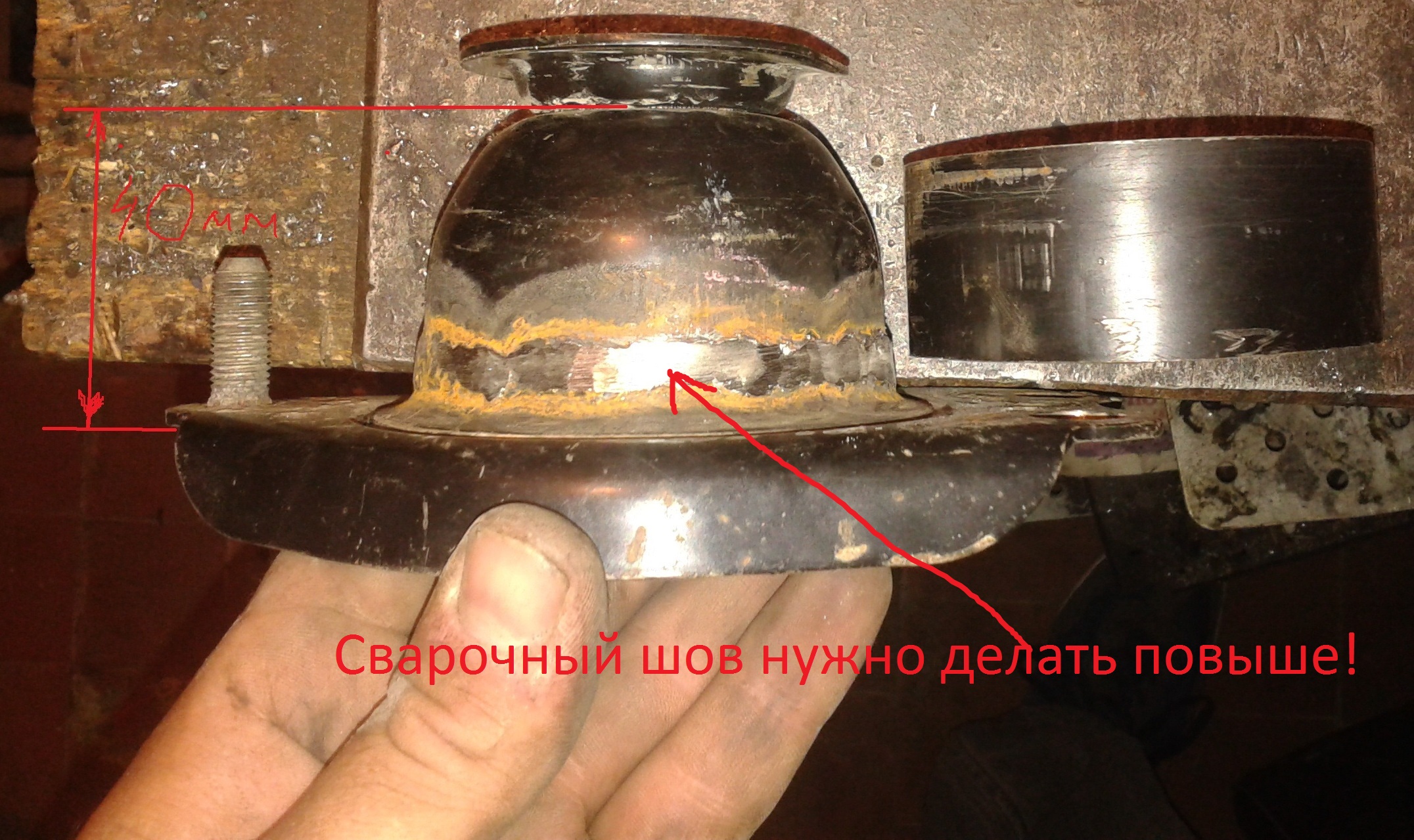

да.взял вистовскую верхнюю опору укоротил и поставил на вишевскую.по диаметру пружины все подходит.
сваривать половинки лучше средой, меньше нагрева, меньше вероятности что поведет. чтобы точно выставить половинки и не сдвинуть их при сварки, я стянул их болтом и планкой. Желательно шов разделать перед сваркой.
Добавлено спустя 8 минут 4 секунды:
Отпилить можно ножовкой, предварительно отчертив штангелем от верхней части опоры, или отрезать на токарном.
Комментарий к файлу: если делать шов низко то опора не встает по плоскости в кузов. шов пришлось стачивать.

Внимательно посмотри на опору и поймешь что та верхняя приваренная часть держит только амортизатор а пружина упирается в остование.
