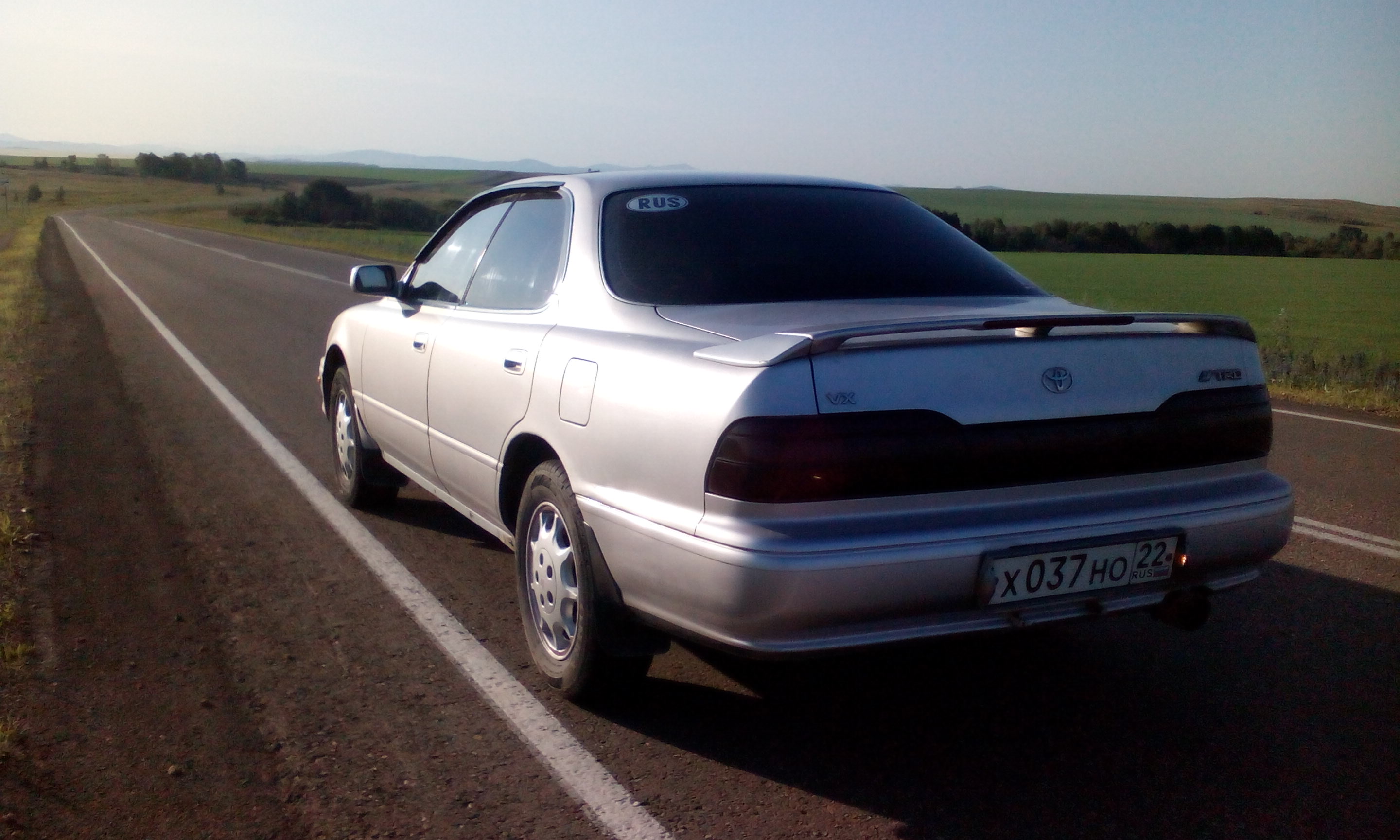

IMG_20150716_062716.jpg [ 567.32 КБ | Просмотров: 12827 ]
Стоит 205/65/15, ничего нигде не шоркает и не цепляет..... Хоть с выворотом, хоть без.... Ну и клиренс у мну- перед 21 см, зад- 25 см))))
