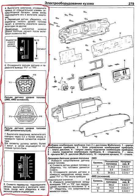

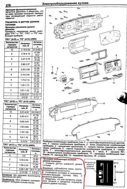

Привет.С прошедшими праздниками Всех. Наконец то я победил(наверное) это со своей ласточкой. Заливка до полного бака... и чистка контактов.... а также скидывание ошибок, путем отсоединения клем - все это мне не помогло (в моем случае).. Спасибо за советы.
И пересмотрев несколько раз и еще раз страницы этой Чудотворной книги, нашел такие страницы. Сделал все так, как там описано. И вот оно - на полный загорелись все 10 секций, убавляются по одной равномерно, не скачет то верх то вниз. ( Но лампочка загорелась сразу после того как 2секция потухла, раньше было -на 1ой секции проезжаешь несколько км и после лампа загоралась).
И вот эти страницы.
