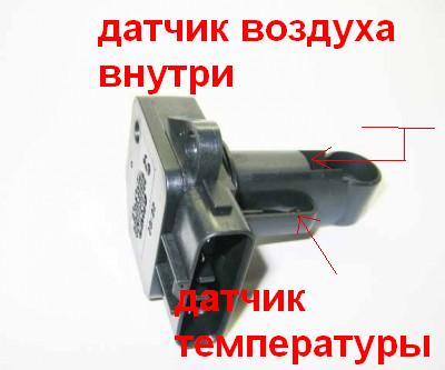

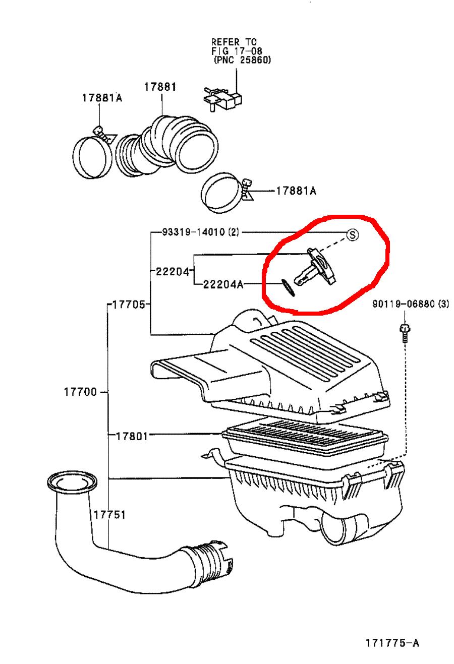

датчик расхода воздуха стоит на крышке воздушного фильтра перед гофрой, на двух винтах держится. Откручиваешь его, отключаешь фишку с проводами, и промываешь в спирте. Я мыл так: набираешь в шприц спирт, одеваешь иглу и брызгаешь в датчик(там внутри две "волосинки"), а еще лучше будет на ночь в стакане его замочить целиком, а потом опять повторить процедуру с шприцем. Там на датчике еще датчик температуры в виде капли эпоксидки, я его просто ватой протирал.
Комментарий к файлу: вот так он выглядит
дмрв.jpg [ 18.25 КБ | Просмотров: 1583 ]
Комментарий к файлу: вот где находится
дмрв2.jpg [ 114.09 КБ | Просмотров: 1583 ]
