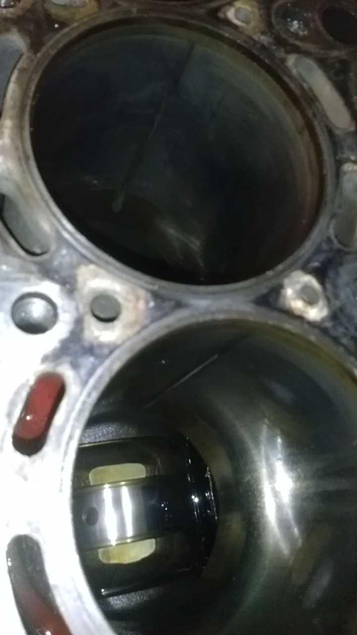

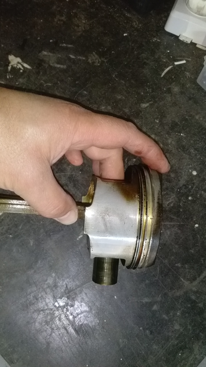

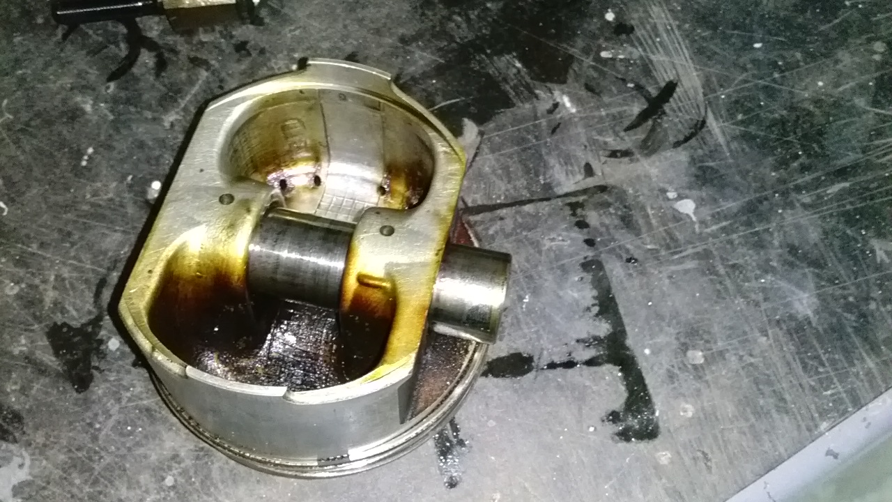

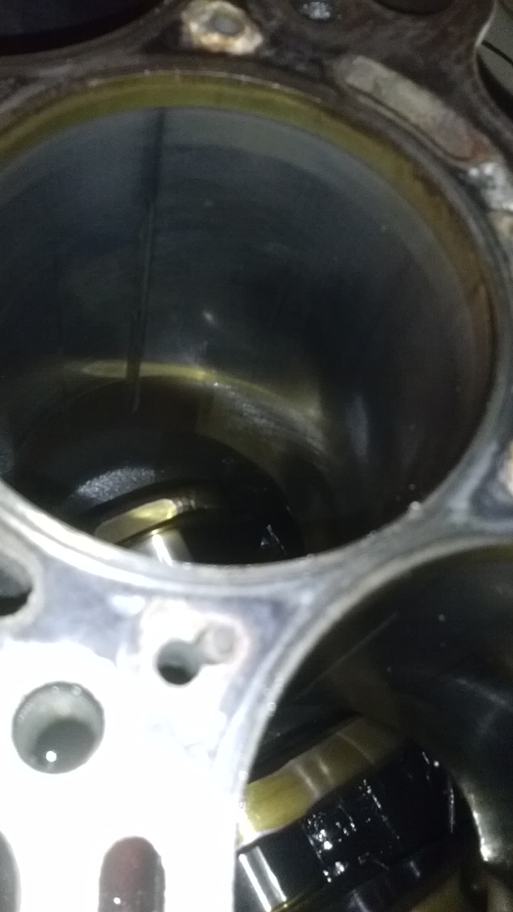

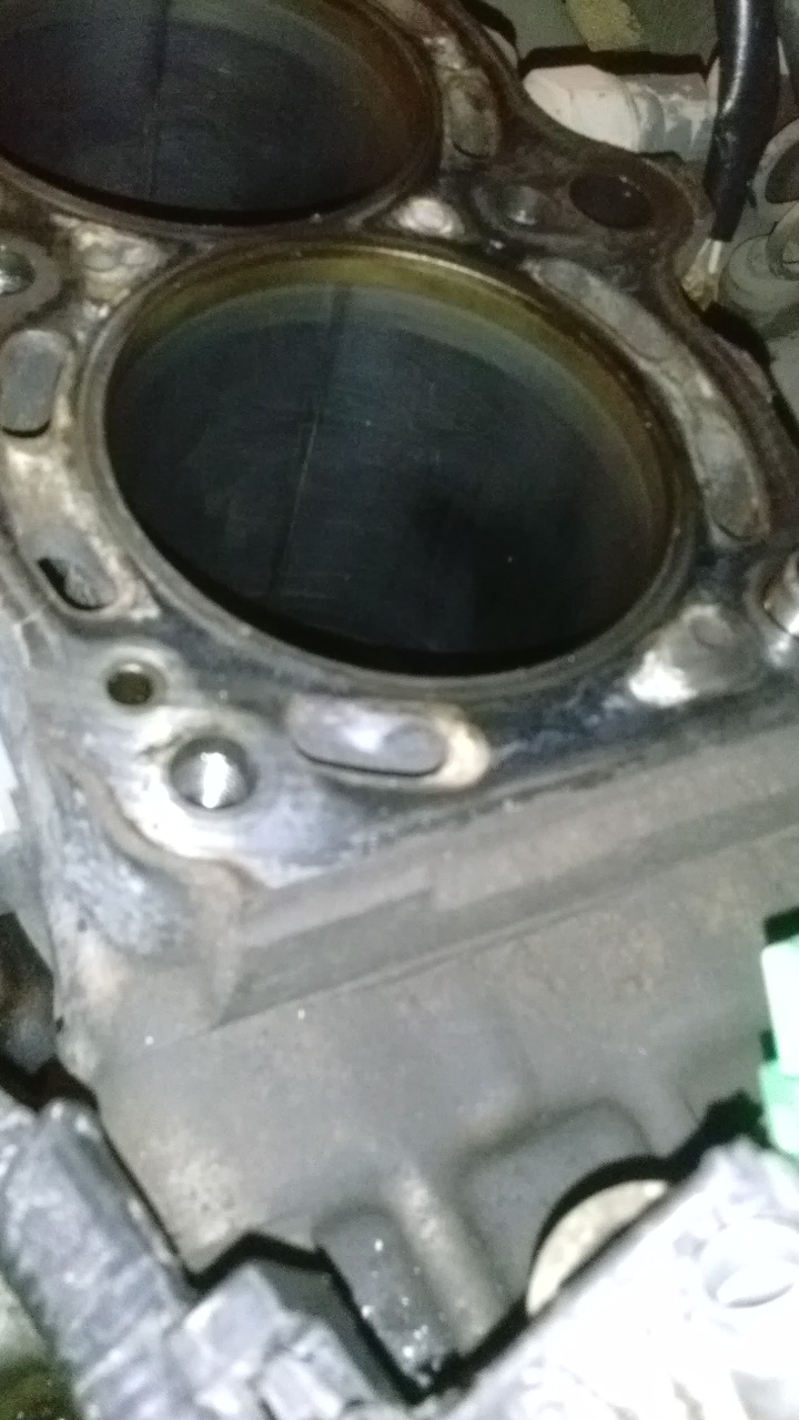

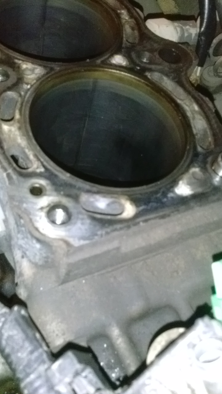

Всем привет. Вот и до меня дошла очередь менять двигатель. Однажды я надумал избавиться от дизельного стука, путём замены пальцев. Купил и поставил пальцы от 16-ти клапанной десятки. Стук пропал, отъездил 5 лет. Всё началось с того, что начался неимоверный жор масла, потом потеря тяги. Перегрев двигателя незначительный. Я решил заменить маслосъёмные колпачки и кольца. Вскрыл движок и увидел вот это:
CAM00532[1].jpg [ 325.36 КБ | Просмотров: 1860 ]
CAM00534[1].jpg [ 349.73 КБ | Просмотров: 1860 ]
CAM00531[1].jpg [ 374.14 КБ | Просмотров: 1860 ]
Чужеродные пальцы сдвинулись в шатунах и пробороздили цилиндры, причём, все четыре. Борозда - спичка влазит. Отсюда расход масла. Соответственно, нагар в камере сгорания и прогар выпускных клапанов, отсюда потеря тяги. Пальцы из шатунов вылезли от руки.
CAM00537[1].jpg [ 447.08 КБ | Просмотров: 1860 ]
Вот такая загогулина. Подумайте, прежде чем менять пальцы на неродные. Может дешевле будет поршневую новую купить?

Дело даже не в чужеродных пальцах. Объясните мне, как можно ставить новые пальцы в поршень с выработкой? Какой тогда смысл замены? Или можно так все точно промерить при подборе? Мнение конечно чисто мое, но менять нужно вместе с поршнями. Проблема как я понимаю в выработке поршень- палец, заменив только палец получается полумера , тем более рассчитанный на другие нагрузки. Лучше уж тогда вообще оставить все как есть, менять машины почаще и вообще нихера не делать- вот так получается.

На поршнях выработки не было, я замерял. Выработка была на пальцах, где то в миллиметр, поэтому под замену пошли только пальцы. Вот их то шатун и не удержал.

Скорее всего у тебя это последствие не верного подбора пальцев, ну и может выпресовки-запрессовки. А я про изначальную проблему- не поверю что на пальцах родных была выработка а в поршнях нет . Название самой темы я поддерживаю полностью, только с поправкой на замену еще и поршней.

igor301073
Найди мою тему про дизельный стук и посмотри фото пальцев. Кстати, и сейчас, после замеров никакого намёка на эллипсоид в поршнях... Хотя палец весь исфигачен

Я не спорить собираюсь а разобраться. На других движках нет же такой проблемы, А здесь вырабатывает палец -соответственно и поршень уже тянет боком, мало того что будет выработка в посадочных пальца, уверяю вас и в цилиндре будет не равномерный износ.

Я как механик, многому могу дать объяснение, но тут я пас...Поршни у них, что ли из металлокерамики? :suicide:
