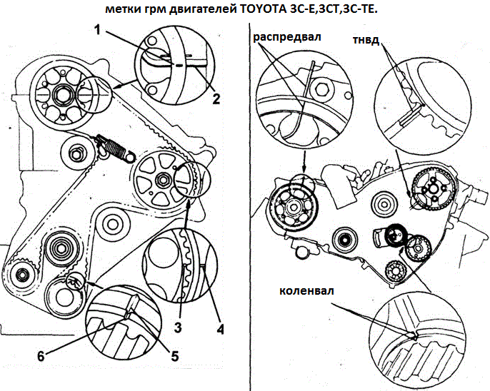

Добрый вечер! первый раз решил поменять грм ремень на висте 3Ст! снял старый ремень, хотел новый ставить а меток на блоке не могу найти, ни на каленвале, не на расп-ле,не на тнвд, на шкивах есть метки! подскажите где метки или фото выложить если есть!

Метка на шкиве распредвала должна совпадать со стыком клапанной крышки и головки блока цилиндров. На шкиве коленвала метка в виде зарубки должна быть строго вертикально, ну или можно надеть шкив привода ремней и выставить метку по установочному штифту на блоке цилиндров. На приводе ТНВД метки должны находиться на шкиве и "лобовине" примерно на "2 часа". Ну и совет, как ремень установишь, за болт коленвала проверни несколько раз всю сиистему газораспределения чтоб убедиться, в отсутствии утыкания поршня в клапаны, и обеспечить нормальное натяжение ремня.

вот
метки 3с-т.gif [ 62.89 КБ | Просмотров: 28897 ]

спасибо, все выставил, отлично работает!
