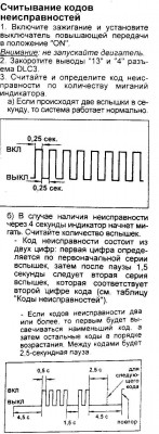

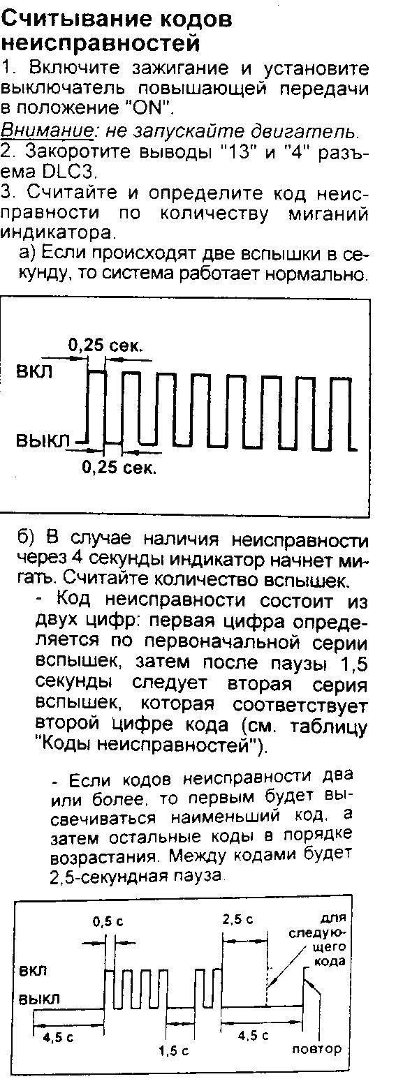

Тебе сей час все и не нужно осваивать, перемкни выводы "ТС" и "CG" разъема DLC3, который под рулем, и считай коды по миганию значка "OD On/Off".
akpp.JPG [ 197.13 КБ | Просмотров: 1760 ]

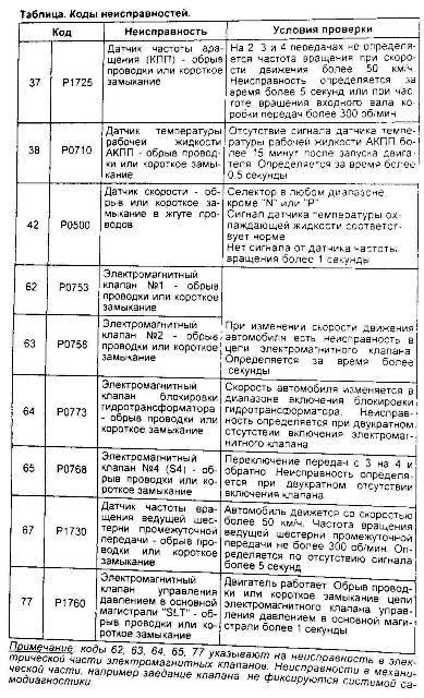

Потом по таблице определить неисправность.
akpp1.JPG [ 89.39 КБ | Просмотров: 1759 ]

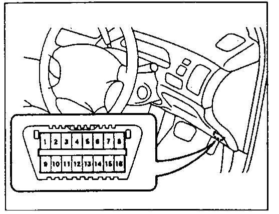

а это разъем там один? и как узнать порядок выводов?
 Заголовок сообщения: Re: а140е812 пропали все передачи, на D работает в аварийном режиме
СообщениеДобавлено: 31 окт 2014, 11:49
Сообщения: 878
Откуда: Иркутская обл.
Репутация: 293
akpp3.JPG [ 52.67 КБ | Просмотров: 1754 ]
Говори свой мейл, я тебе книгу по Висте сброшу.
