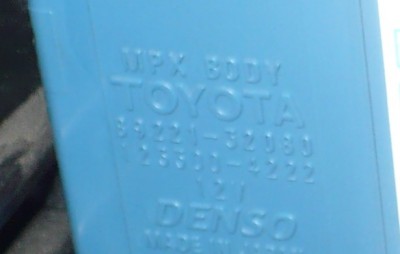

Доброго времени суток, уважаемые форумчане!

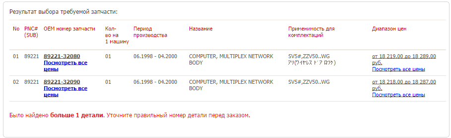

Подскажите пожалуйста католожны номер блока с пасажирской стороны ардео sv55 до рестаил с типтроником и мультивиженом. По екзисту пробивается два номера 89221-32080 и 89221-32090. Дак вот какой должен быть у меня и за что он отвечает? Может кто посмотрит у себя у кого точно такая машинка.

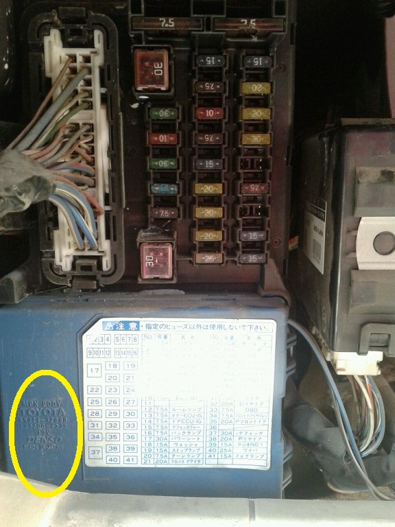

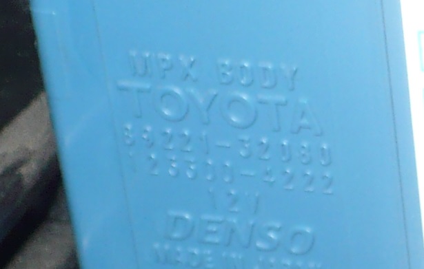

У меня такая же комплектация. По номеру кузова пробивается так же два варианта. А так на фото 080 последние цифры. Завтра гляну точно.

у меня этот блок красным цветом стоит номер 89221-32070 явно не родной ( автомобиль был в разобранном сотоянии, т.е. кузов и внем куча запчастей, половина из них от других ардео zz или fse ( что-то подходит что -то нет) машину собирал применрно пол года), дак вот на данный момент не работает концевик задней двери, обогрев боковых стекл багажника, типтроник, туманки (возможно нет релушки) и кнопка открывания заднего стекла. Вот на этот блок грешу ( Vyatich в принципе подтвердил мои предположения), т.е. отвечает за функционал салона у всех разные комплектации. У меня еще 89221-32060 валяется в гараже ( был вместе с остальными запчастями он серым цветом, я так понял от 1 zz седан и еще вся проводка от 1 zz, а так же болки реле и предохранителей от fse). Самое интересное люк работает ( машина с люками). Спасибо сайту много чем помог при сборке.

Репутация: 2026
Мой синий

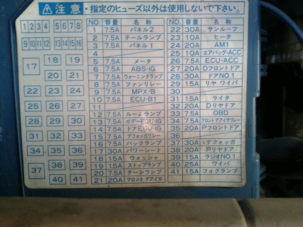

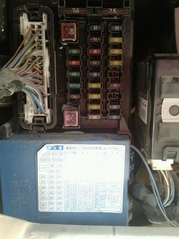

080
Из зимних примочек только подогрев дворников
