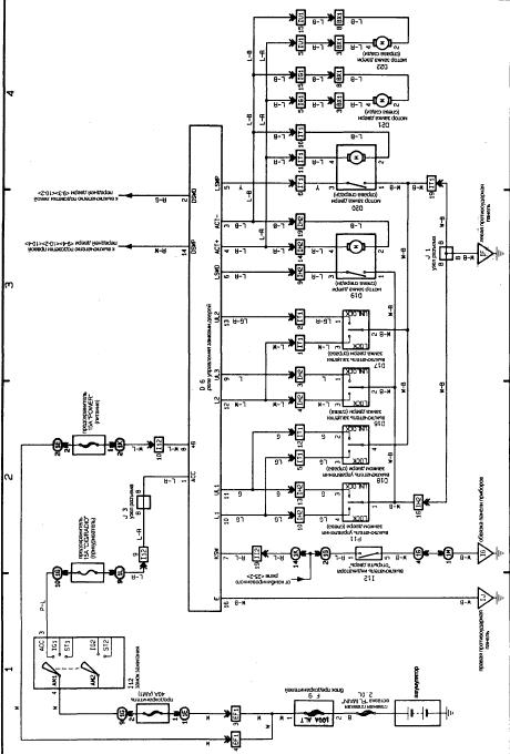

Имеется Виста в 35 кузове, 93 года рождения. Изначально не закрывались заднии двери ни с консоли ни с сигналки (без обратной связи, вроде ГолденБат100). Сегодня перестали закрываться \ открываться все двери, ни на одной двери не реагируют стекло подъемники. Логично предположить что перелом провода между кузовом и дверью, но вместе с этим перестала работать автоматика на руле. При извлечении ключа из замка зажигания руль остаётся в нижнем положении и не откидывается. Предохранители целые. Если так подумать, то, что центральный замок, что автоматика руля, что стеклоподъемники находятся на одном полюсе и обрыв может находится до всего этого...
Уважаемые Вистоводы!!! Подскажите пожалуйста, в правильном направлении я размышляю? Если да, то откуда лучше начать искать обрыв? и если есть у кого-нибудь схема электропроводки центрального замка то киньте плиз на ol.ig.romanov@gmail.com Буду очень благодарен...

Общее у них предохранитель POWER на 30А.
Toyota_CAMRY_&_VISTA_83-95_532.jpg [ 54.24 КБ | Просмотров: 1008 ]
Огромное спасибо... Завтра утром буду искать этот предохранитель...
