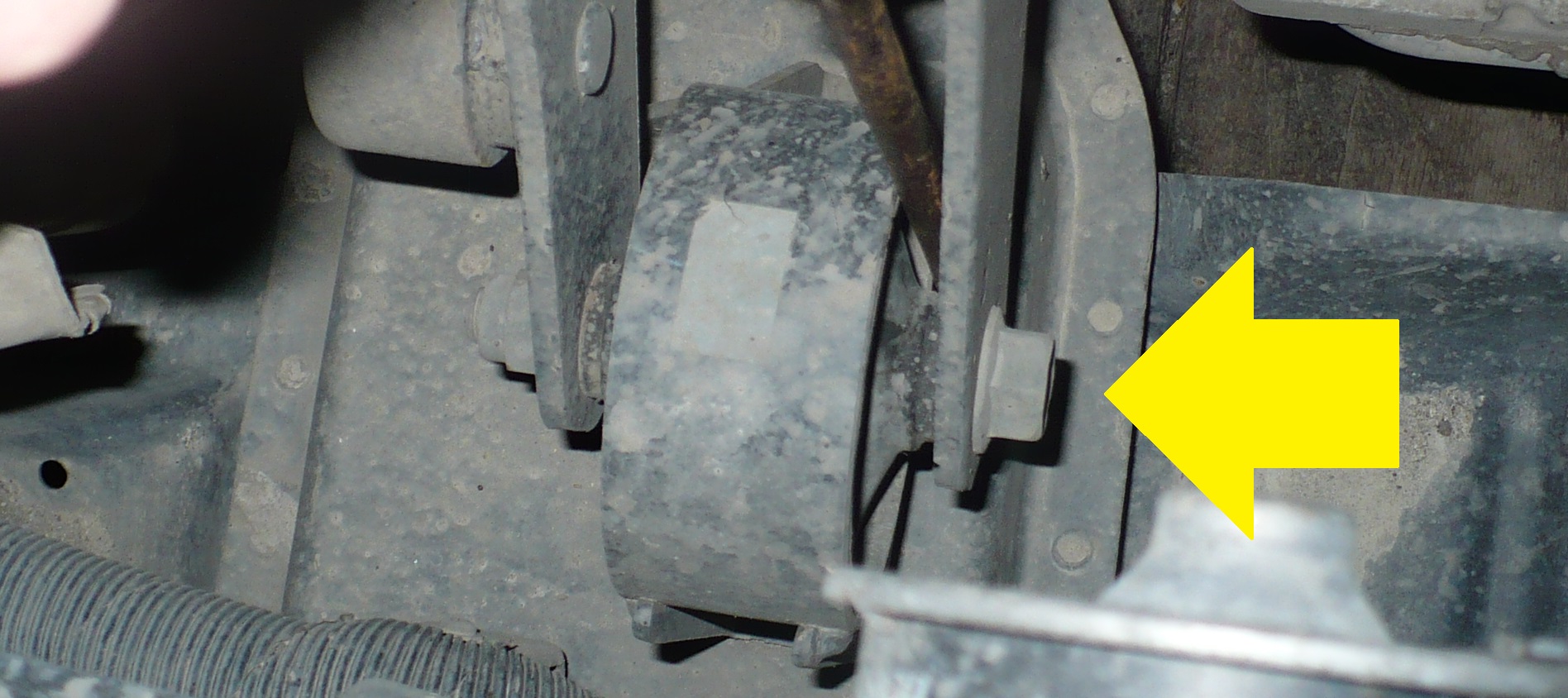

а еще хочу спросить как их настраивать эти подушки? так как бывает если просто так ставишь то вибрация остается, а там есть какой-то метод "калибровки" подушек.. если кто знает опишите эту процедуру!)

подушки центральным болтом не затягивать,включить передачу,подушка встанет в положение сжатие,затянуть болты подушек,проверить на удары и вибрацию включая передачу вперёд и назад. я просто выставил подушки в центральное положение по регулеровке кронштейна и никаких вибраций и ударов нет,но подушки ставил все новые и оригинал.
А что за центральный болт на подушках? ну к сожалению пришлось купить фебест, конечно слышал что они похуже, но хоть что-то, а то мои старые, особенно задняя уже разрушилась сильно...
 Заголовок сообщения: Re: 3S-FE (sv32) Замена подушек двигателя?!
СообщениеДобавлено: 29 окт 2014, 06:58
Репутация: 2079
P1020376.JPG [ 415.51 КБ | Просмотров: 13671 ]
