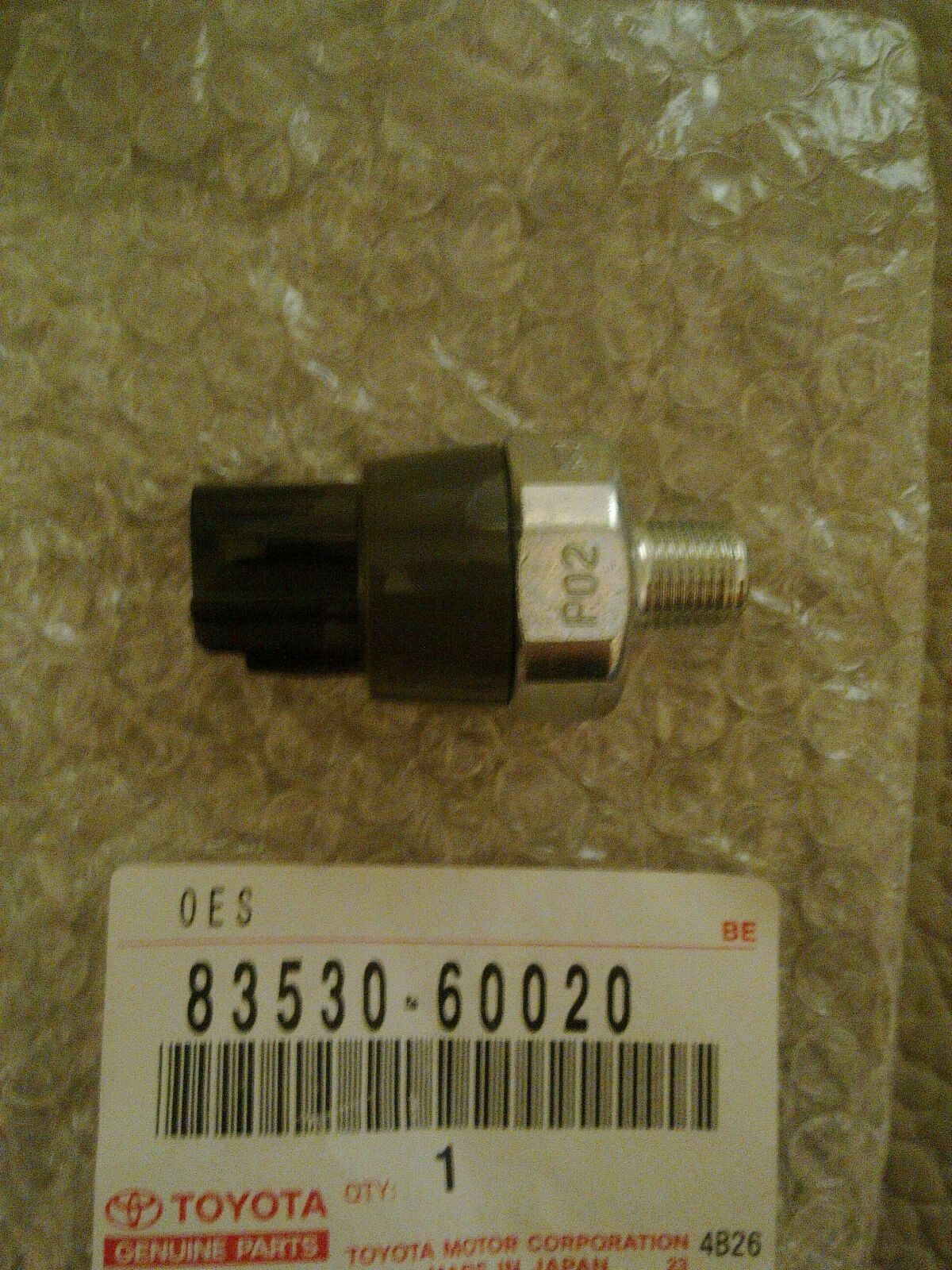

Вопрос по замене датчика. Побежал зараза ручьём. Вообщем как до него добраться? И кроме оригинала какие нормально держат? Заменить нужно срочно, а с запчастями в городе с хорошими засада. Спасибо.
 Заголовок сообщения: Re: Датчик давления масла
СообщениеДобавлено: 31 окт 2014, 13:29
Сообщения: 1033
О машине: 3S-FSE 2001г.
Репутация: 956
Вообщем нашёл за 800 рупий.
датчик аварийного давления масла.jpg [ 475.64 КБ | Просмотров: 2004 ]
Завтра своими силами заменю. А герметик последнее время использую только такой.
герметик.jpg [ 184.86 КБ | Просмотров: 2004 ]
Оказалось всё просто. Снимаем шланг воздуховода, аккумулятор, снимаем фишку с датчика и накидным на 24 откручиваем датчик.
