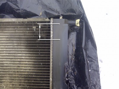

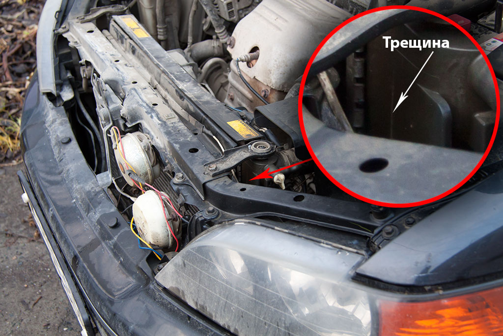

Всем привет, уважаемые. Обозначилась у меня проблемка пару-тройку месяцев назад - стал убегать тосол. Куда он убегал я понять не мог, просто доливал его и дальше ехал, километров на двести хватало, главное было - за температурой следить. А совсем недавно проблема обозначилась во всю ширь. Еду, значит, на температуру иногда поглядываю, тут замечаю, что она у меня зашкаливает. Останавливаюсь, выхожу, а слева из-под капота пар хлещет как из прорванной трубы парового отопления. Когда пар перестал идти, тогда и увидел где у меня проблема - вертикальная трещина. Постоял, почесал затылок, долил в радиатор остатки тосола и поехал домой, благо недалеко было, километра полтора. Когда уже заезжал во двор, то за мной тянулся шлейф пара как из паровоза.
Проблема показана на фото. Кто чего может сказать, может заклеить чем или только замена? А то за новый радиатор просят 6500, а за б/у 4500 т.р.

Знакомая проблема,у клевера нашего летом так же побежал,их ремонтировать дороже обойдётся,и не качественно, тут только замена,пошукай здесь на форуме,ребята подешевле отдадут да и целый если б/у! Леха же поставил китайский аналог,сейчас ездит и забыл про него,цена ему 1800-2000 деревянных!

Замена, надёжней получится. я себе купил китайский радиатор и 3 месяца полёт нормальный.

где ты такие цены нашел? на свою я брал около 3 тыр. ремонт не делай - замену делай, однозначно

Ремонтировать смысла нет. Я купил китайский радиатор, 2.5 года полет нормальный. У друга на хонде тоже китайский радиатор, года три ездит, норм. Только у них один нюанс, краники лучше переставить со старого радиатора. Колечки уплотнительные на краниках придется менять, если краник хоть раз открыть/закрыть. Крышку радиатора я тоже купил оригинал и сразу заменил, на всякий случай ) .

однозначно замена,хоть и давление маленькое(0.9)но трудно тосол удержать под таким давлением,на себе испытал))с тосола лучше на антифриз перейди,говорят что тосол разъедает всю систему и гробит помпу

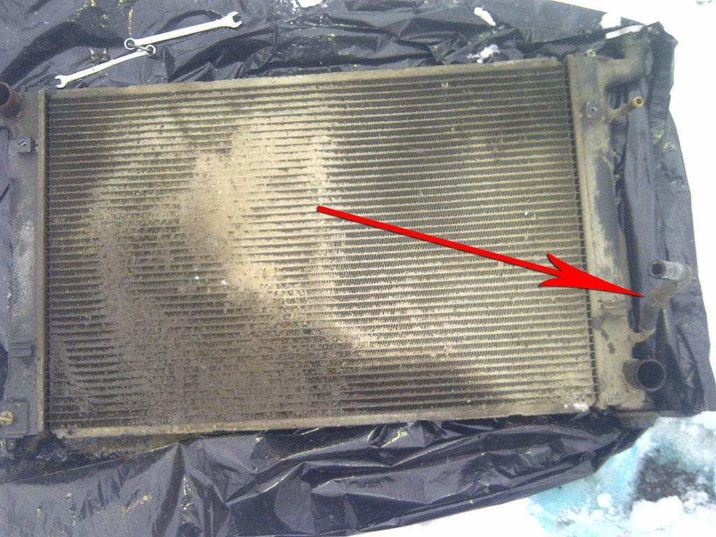

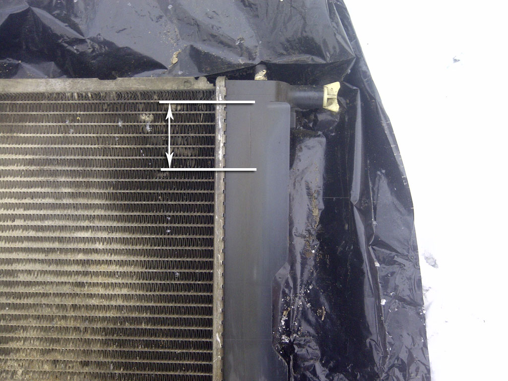

В общем, дело обстоит пока так - один мой коллега подрабатывает тем, что паяет и делает прочий ремонт пластиковым деталям машин. Я ему показал проблему на фотографии, он сказал, что это лечится, если пластик не перегрет. Перегретый, говорит, тоже можно запаять, но проходит радиатор недолго. Вот снял сегодня радиатор, завтра повезу ему показывать. Как будет результат - отпишусь. Заодно подскажите мне, что это за трубка, которая на фото красной стрелкой обозначена. Я когда радиатор снял, то с него тосол вылился и ещё какая-то маслянистая жидкость из этой самой трубки. Вот и хочу узнать, что ещё нужно будет заливать, когда радиатор на место поставлю.

Не надо ремонтировать, только замена с промывкой системы охлаждения. Вот весь ответ.
